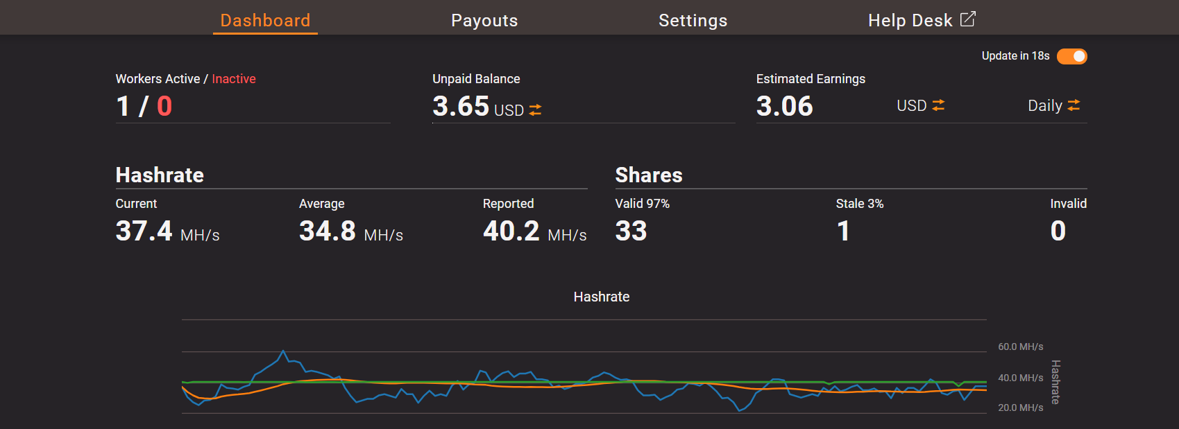

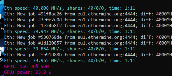

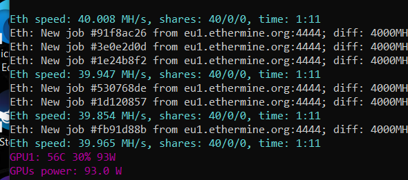

Arkadaşlar size birkaç resim aracağım günlük 3.24 beklerken 24 saatte 3 dolar aldım. Grafikte öğlen ve sabah düşüş var. Neden böyle? Ortalama 40 mh kazdığı halde.
Başka yapmam gereken ayar var mı? Daha verim alabileceğim şekilde?

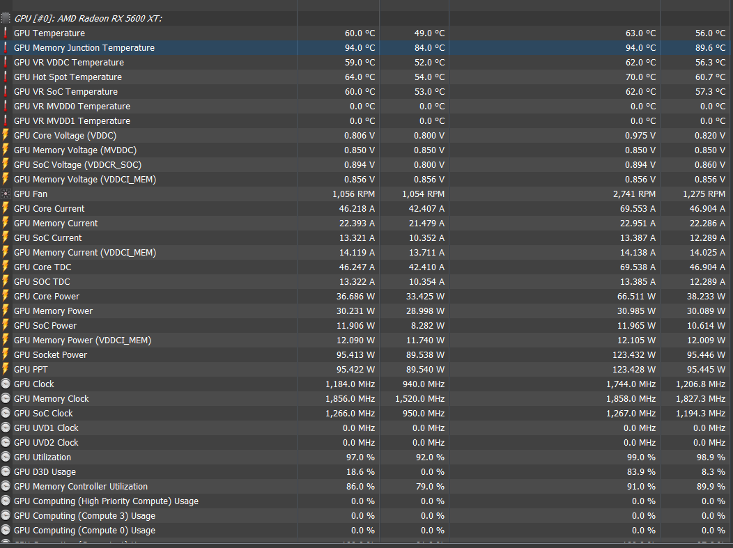

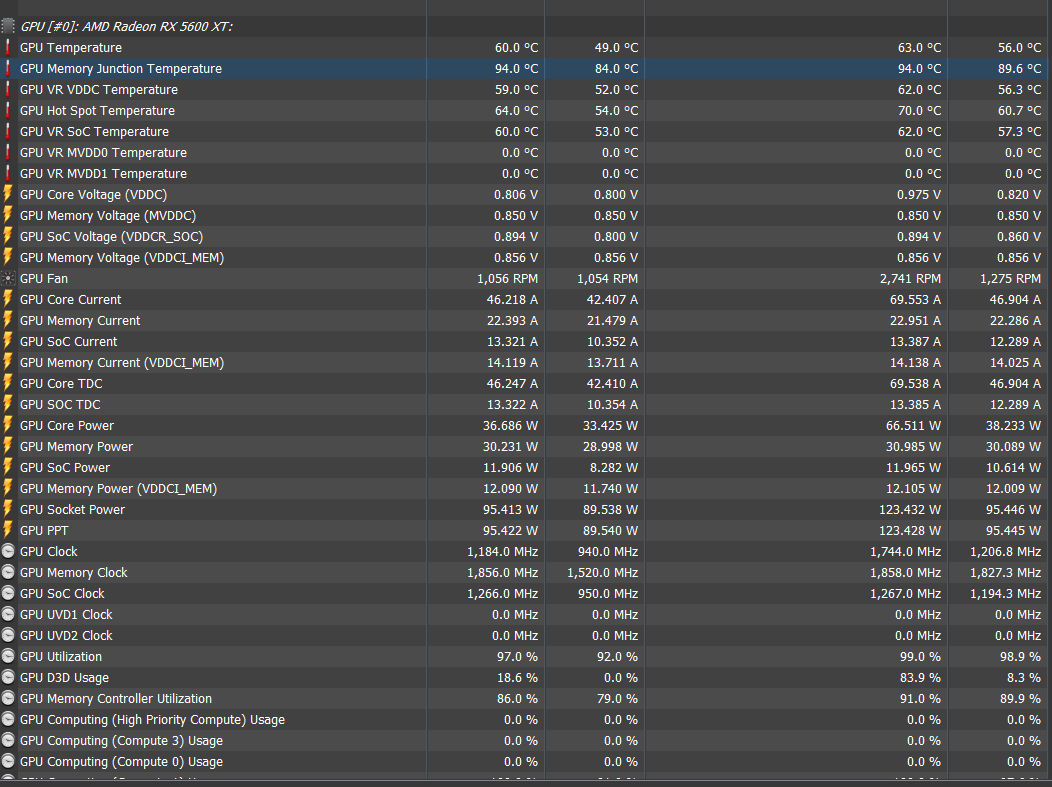

Vramler kaç derece? Hwinfodan söyler misiniz?
Tamamdır o işaretli olan istediğim değer. 94 derece fazla gibi. Hangi model 5600xt kullanıyorsunuz ve kasanız iyi hava alıyor mu? Uzun vadede sürekli 90larda olması zarar verebilir. O kısmın 100 120 derece arasına kadar sınırı olduğu söyleniyor ama hiç sağlıklı değil fanı arttırın kasa kapağını açın veya 1860 I 1820 1830 falan yapın bence tabi tamamen sizin fikriniz.
Kasam TD500. Asus dual 5600xt ekran kartı. Normalde orası 78-80 derece dün denedim anca öyle oluyor. Fan yüzde 30da çalışıyor. Bunu yükseltsem düşer de. Fsn kullanımını arttırmak zararlı mı?

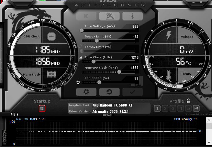

Fan hızın çok düşük arttır biraz 1600-1700 rpm olsun.
Ben fanları köklüyoum, kartın zarar görmesindense sorun halinde fanları değiştirmek daha iyi.
3000 serisinden ötürü bizim kartlarda memory junction kısmı çok ısınıyor, ama önemli değil.
Senin kartında bu sıcaklık değerleri normal mi emin değilim, fakat 80'C civarında olması genel olarak çok daha iyi.
Tamamdır. Ben normalde fan hızını kartın sıcaklığına göre ayarlıyorum. Gün içinde genelde 47-50 derece oluyor yüzde 30 kullanımda. Memory ise 78 falan oluyor. Pcde başka bişi yaptığımda 90 -94e çıkıyor memory.
Şimdi fanı arttırsam kart sıcaklığı baya düşecek 35 falan olur tahminimce ve stabil olmaz diye düşünüyordum. Yarın dediğinizi yapacağım.
