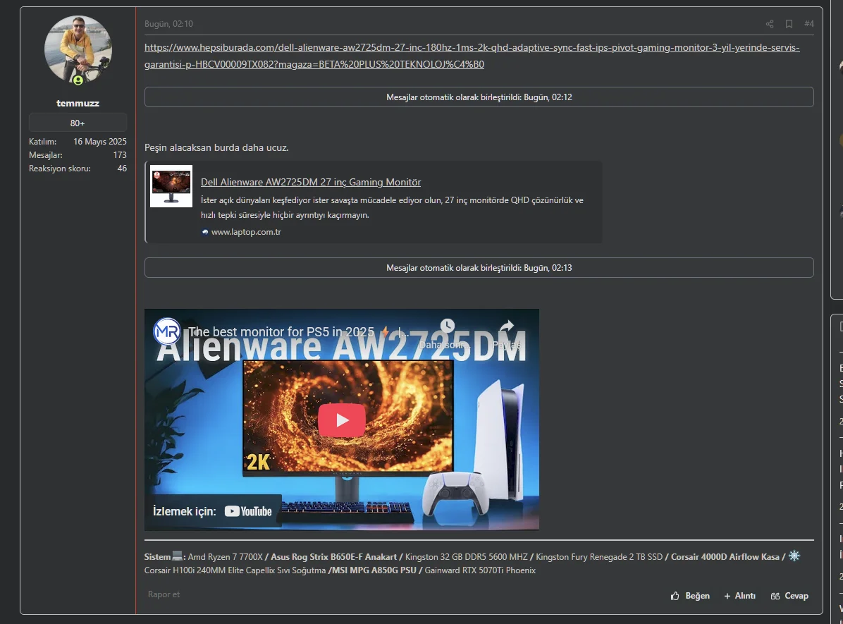

Peşin alacaksan burda daha ucuz.
Şu paylastıgın video tamamen boş, monitör önerisi böyle yapılmaz. En ufak fikrin olmadan monitör öneriyorsun. Zaten konuyu görenler senin monitör konusunda bilgisiz oldugunu defalarca gördü, emin ol senin önerini kimse ciddiye almaz.
