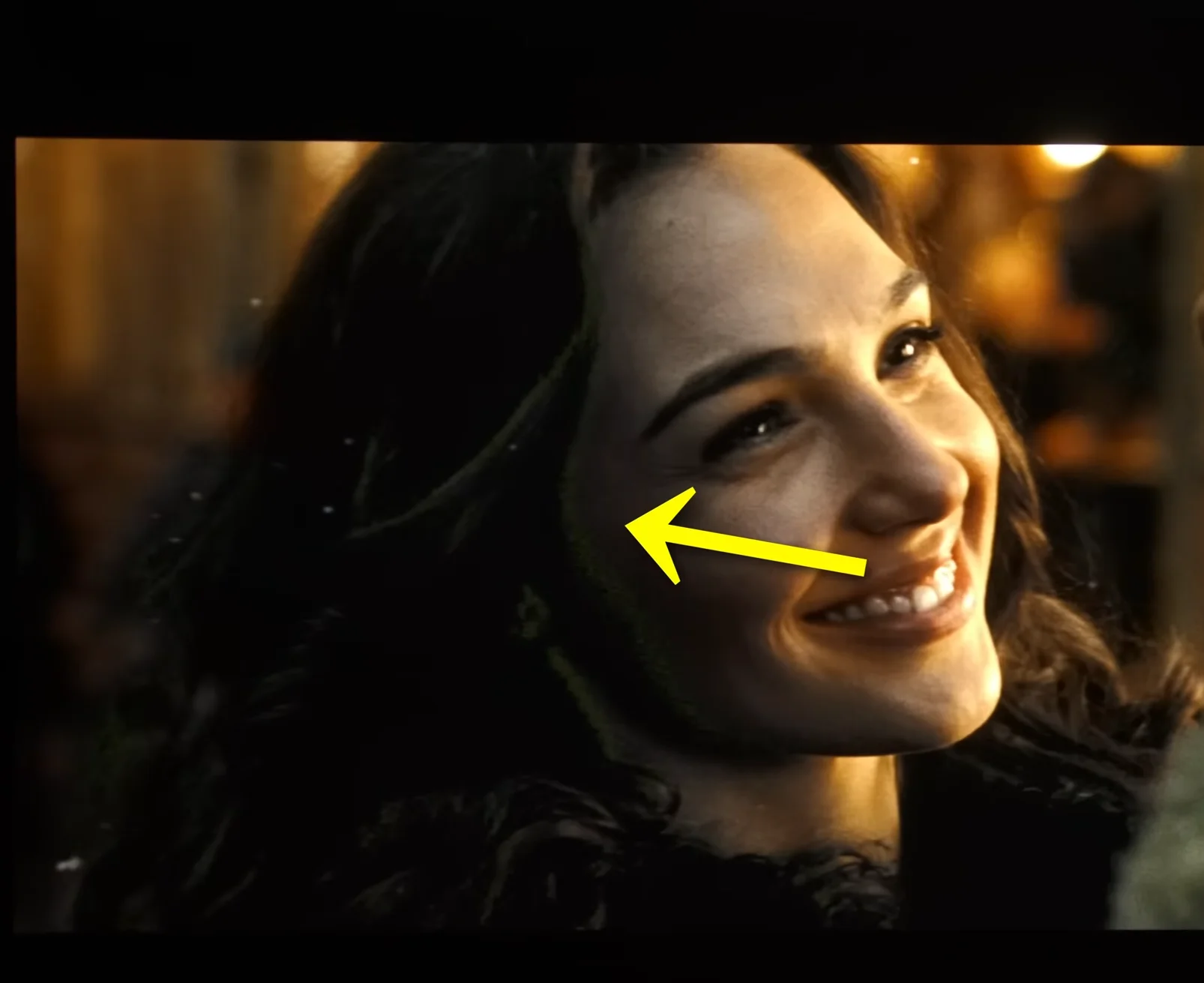

Woledler beyaz alt piksel kullanmasından ötürü near black chrominance overshoot probleminden müzdariptir.
Near black chrominance overshoot sorunu örneği:

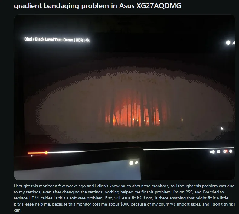

Ayrıca Woledler monitörler de black crush (siyahların ezilmesi yani koyu grinin siyah gözükmesi şikayetleri var) Bu yüzden detaylar kaybolur. Ayrıca bazı Woledler de gradyan performansında sorunlar vardır.
Örnek
Son olarak Woledlerin genel görüntü doğruluğu genel de (her model için geçerli değil) QD-Oledler den zayıftır. Buna gamma takibi, renk doğruluğu, beyaz dengesi vs hepsi dahil. Bu söylediklerim genel de yaşanılan problemler ve Woled istediğiniz de eli yüzü düzgün pek bir seçenek olmuyor.
Örnek
