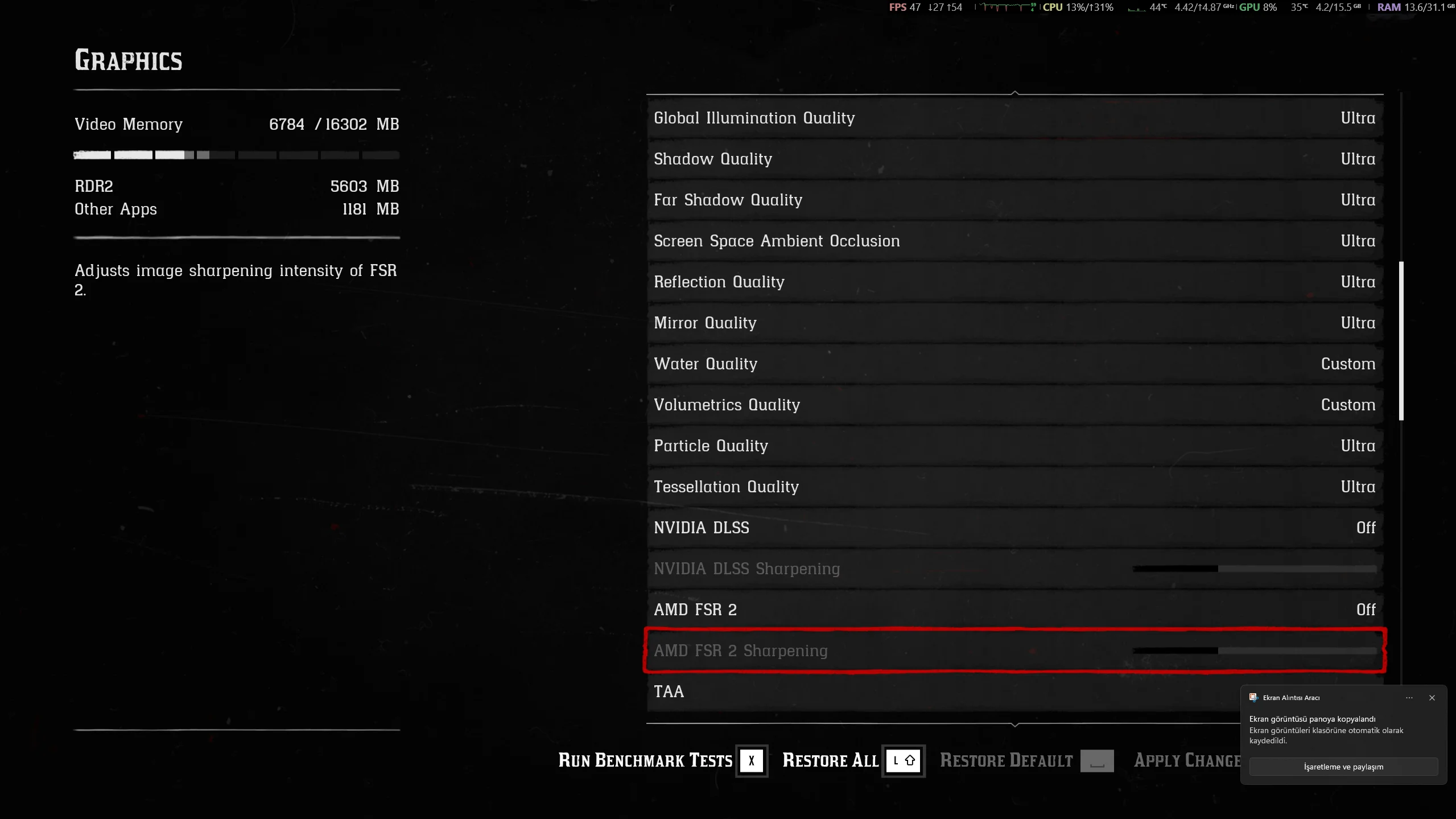

5080 7800x3d düşük performans
29 Temmuz 2025
146
35
bilgisayarı yeni topladım az çok ayar yaptım mesela ramler 32 gb cl 30 6000mhz ama biosta 4800 dü vs ama performans çok düşük neden böyle bilmiyorum rdr 2 de ndivia apps optimizasyonu ile 55 60 fps veriyor yardımcı olabilecek bilgili bir arkadaş cevaplarsa memnun olurum

min 2k çözünürlükte oynuyorsunuz değil mi?

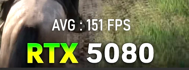

araştırdıgım kadarıyla 2k ultra grafiklerde dlss olmadan saf performansta +100 fps vermesi lazım

Sistemim imzada 4k da ultra da DLSS kapalı 120 FPS alıyorum. Dlss kalite iken görüntü bozuluyor. Rdr 2 de dlss sorunlu

çözünürlük nedir? sadece rdr 2 için mi bu düşük performans sorunu var yoksa diğer oyunlarda da varmı diğer oyunlarda test etmeden sistemde sıkıntı var demek pek doğru değil
dlss kalite moddayken 50 60 veriyor hocam...

2k testi rdr 2 dlss falan kapalı saf performans. Ayarlar ultra.
