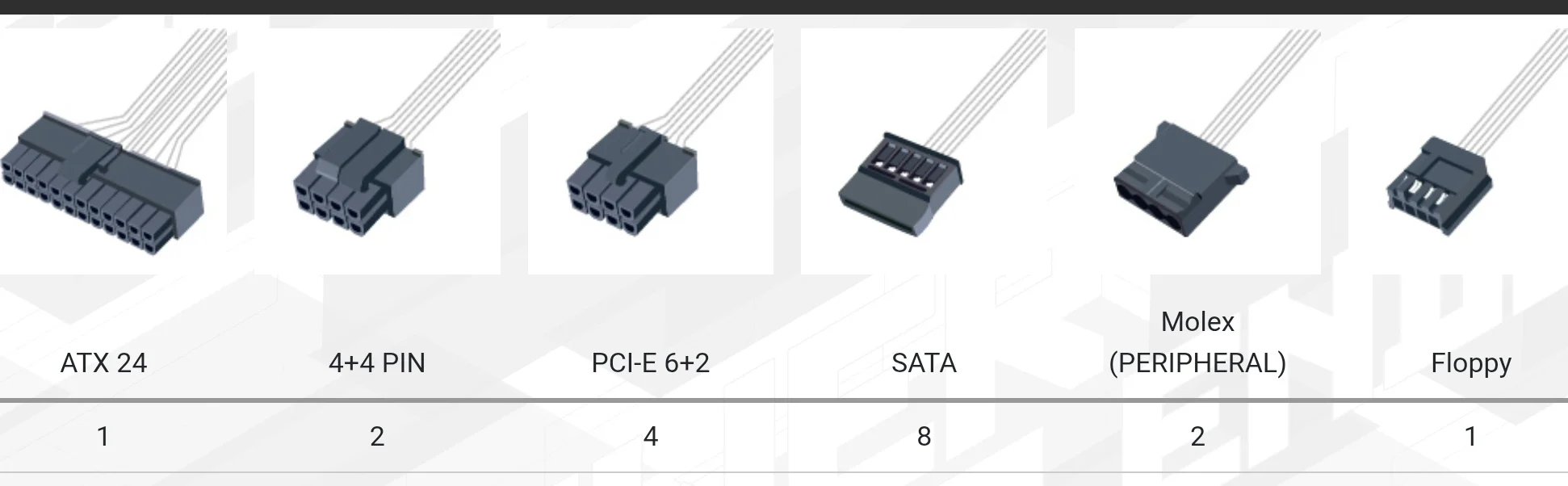

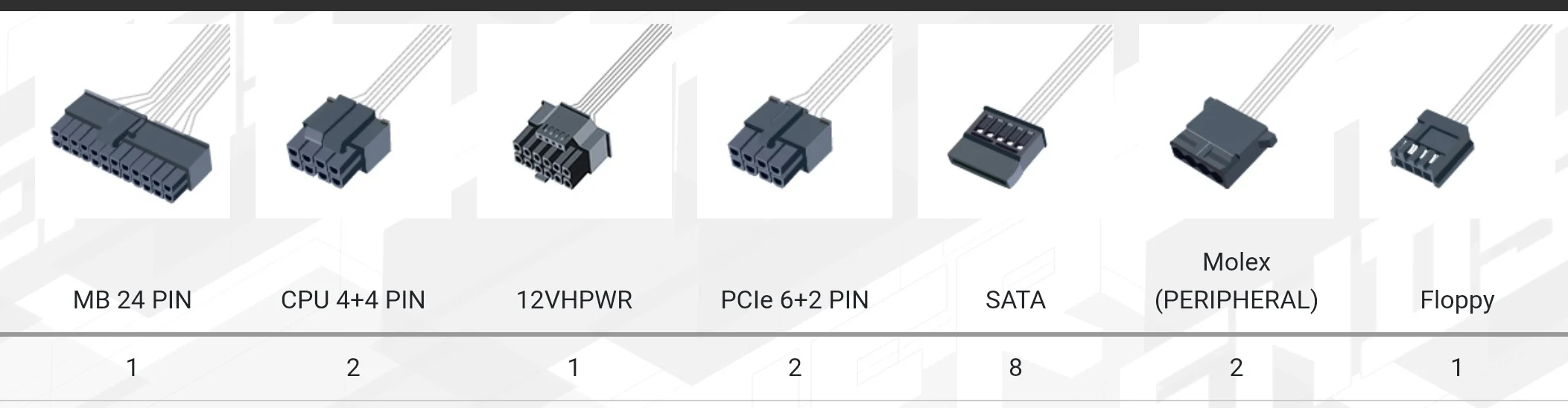

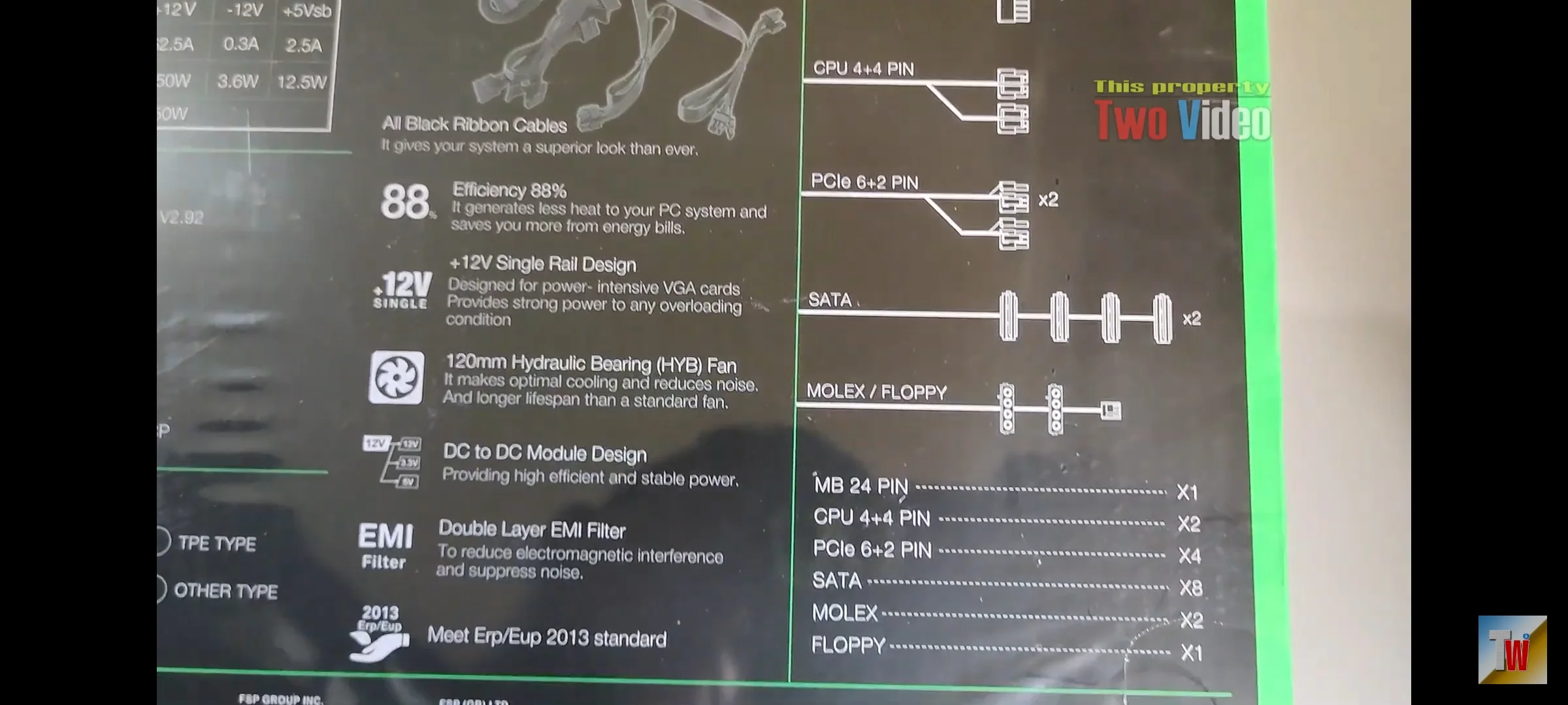

Merhabe öncelikle
Bundan bikaç ay önce hazır bi sistem aldım aldığım sistemde psu olarak fsp hydroK 750w bir psu tercih ettim , tercih ettiğim psu da yakın zamanda yapacağım gpu upgrade i için özellikle yeterli pcı e çıkışına dikkat ettim ki 4x 6+2 pcı çıkışı olduğunu biliyordum.
Şimdi yeni ekran kartımı sisteme upgrade edicem ancak 2 tane daisy chain olarak birbirine bağlı pcı6+2 kablo dışında diğer 2sini bulamıyorum .
Yeni ekran kartımda 8x3 pcı bağlantısı istiyor.
Birde psu modüler değil onuda belirtim ve psu dan çıkan boşta 6x2 yani 12 pin 300w bi çıkış daha var , youtubeda aynı psu nun videolarına baktığımda da bu millette olmayan bi çıkış, yeni rtx kartlarda bu kullanılıyo heralde .
Sorum şu bu 2 tane birbirine daisy chain olarak bağlı 6+2 pcı kablosunun dışında bir adaptör ile bu 300w 6x2 pin li kabloyuda 8 pine çevirerek kullanabilir miyim ?
Fotolarda youtube dan bulduğum normalde benim psu mun olması gereken kablo çıkışları ve şu an elimdeki 300 w kablo çıkışının fotoları var

Kullanabilirsin de ne kadar sağlıklı olur bilemem.
Garanti bitti ise hazır 8 pin kablo lehimle kullan daha sağlıklı (düzgün işçilikle)
Gerek yok. Mevcut çıkışlardan ikili olanın birini, diğerinin ikisini takacaksınız. Bu kadar.
300 w lık çıkışa mı demek istiyosun nereye lehim tam olarak ve neden lehim yapim
Garanti varsa bulaşma psunun içini açıp yapılacal bir iş ek veya dönüştürücü sıkıntılı iş kaliteli bakır kablo olan dönüştürücü al
İşte yok yazdım ya sadece 1 tane 2 li 8 pin çıkış var yani 2x8 1 tane var bi tanede 12 pin 300 w çıkış var
Umarım aldığın kart 2 giriş doluyken de çalışmaya izin veriyordur da öyle ikisini takıp kullanırsın diğer türlü PSU değişimi şart gibi.
bi kablonun iki cikisini da kullanacaksin daisy chain obur kablonun bir tanesini takacaksin.
ama nasil bulamiyorsun anlamadim
duzenleme: hydro k pro gen5 senin psu. onda sadece 2 tane pcie var
Hiç bir ekran kartında 3 olmasına rağmen 2 ile çalışmaya izin vermez aklında olsun bu
Yok işte sadece 1 tane daisy chainli var 2 tane 8 pin var yani bi tane daha yok
