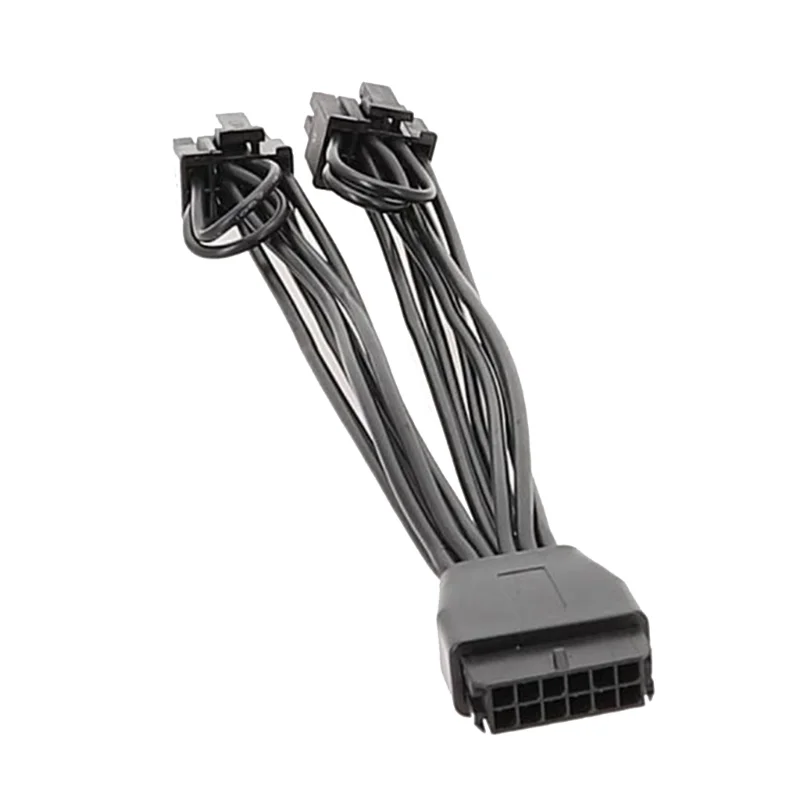

Birde psu modüler değil onuda belirtim ve psu dan çıkan boşta 6x2 yani 12 pin 300w bi çıkış daha var , youtubeda aynı psu nun videolarına baktığımda da bu millette olmayan bi çıkış, yeni rtx kartlarda bu kullanılıyo heralde .
Sorum şu bu 2 tane birbirine daisy chain olarak bağlı 6+2 pcı kablosunun dışında bir adaptör ile bu 300w 6x2 pin li kabloyuda 8 pine çevirerek kullanabilir miyim ?

2X4 molex to 9 pin ile durumu çözebilir miyin yeterli beslemeyi yapar mı acaba?
Soyle bir şey var kalitelisini bulursan alabilirsin mıknatıs testi yap alırsan çekiyorsa iade et

Hocam bende aynı şeyi yaşadım psu değiştirmek zorunda kaldım. Kablo çoklayıcıda alabilirsin ama ben güvenedim.
Hiç bir ekran kartında 3 olmasına rağmen 2 ile çalışmaya izin vermez aklında olsun bu
Yok işte sadece 1 tane daisy chainli var 2 tane 8 pin var yani bi tane daha yok
Üzerindekinden daha az güç girişi ile çalışmaya izin veren seriler var.
riskli, kablosu yanan arkadaslar da var yanmayan da var.isi sansa birakmamak en iyisi.
2x sata to 8 pin yapsam ? yani daha çok neden yanıyo veya neden olmuyo kısmını çözmeye çalışıyorum.
internette örneklerine baktım şimdi 75 w zaten anakarttan çekiyo bunun yanında 2x8 daisy chain ile 2 yuvayı dolduruyorum zaten 280-250 w ta ordan satalar 60w diye biliyorum ordan çeksem gerisini yanma riski yine güç binmesinden mi olaibliyo acaba ?
Matematiksel olarak olması lazım rahatlıkla.
dönüştürücüler kalitesiz oluyor genelde çünkü.
Sen öyle hesaplıyorsun da bilgisayar kalanı oradan çekeyim diye hesaplamıyor işte. Örneğin 350W gücü 50 anakarttan 100-100-100 8 pin girişler diye böler maks 20-30W gibi güçler için tasarlanan Sata veya Molex girişine kafadan 50W yük bindirirsin bu da o kabloların aşırı ısınmasına sebep olur. O yükle bir de 2-3 saat oyun oynadın mı büyük ihtimalle kabloları erimiş halde bulursun.
Eskiden kullanmıştım bu dönüştürücüleri ama bendeki kart 50W güç çekiyordu, aslında anakarttan bile tüm gücünü alabilir ama tüm gücü Molex/Sata dan çekse bile giriş başı 25W güç düşeceği için güvenli kalıyordu.
