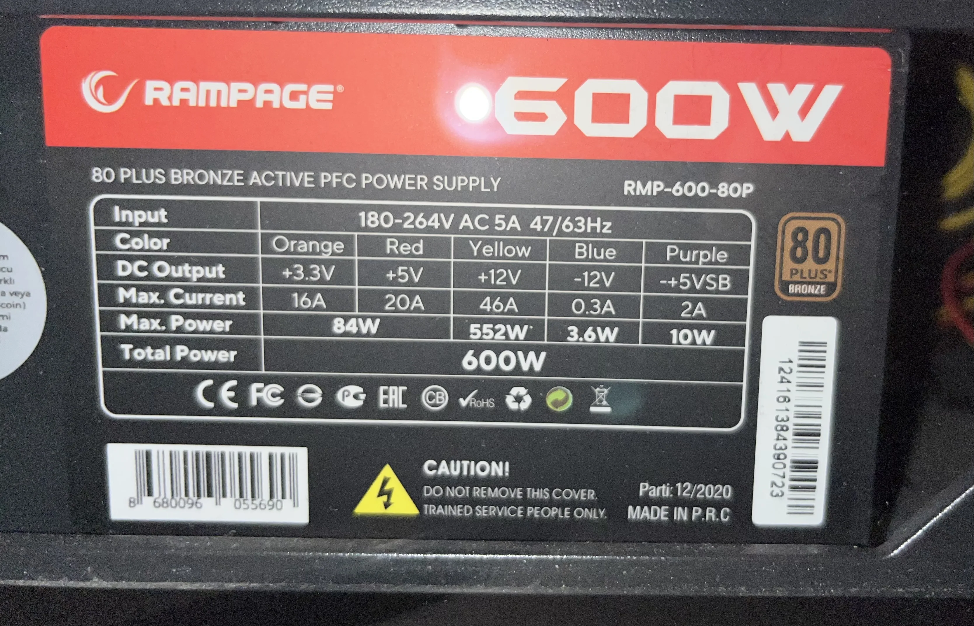

Merhaba arkadaşlar şuanki kullandığım 600w psu galiba bozuk o yüzden yenisini alacağım önerilerinizi bekliyorum. Güç kablosunu prize takınca şartel attı ve simsiyah olup ucu eridi prize gelen kısım. Başka kablo ve başka uzatma ile denedim onda da çıt çıt diye elektriklenme oldu büyük ihtimalle onu da yakar.

Kasa ile gelen psu ekte
İlk pc toplarken kasa seçiminde vatan personeli 600W gayet yeterli demişti o yüzden yükseltmemiştim. Şuanda da çok fazla para veremeyeceğim 600 650 700w kaliteli bir psu önerirseniz sevinirim. Bütçemde max 3000 3500 piyasada bu fiyata var mı bilmiyorum siz yinede çok pahalı olmamak şartıyla kaliteli olanları iletirseniz sevinirim belki biraz bekler alırım.

Ha birde unutmadan hocam sizce sorun psu da mı konuda yazdıklarıma bakaraktan.
Rampage psu kaliteli değil ama eğer priz kullanıyorsanız sebebi o da olabilir.
Akım korumalı uzatma kullanıyordum.
