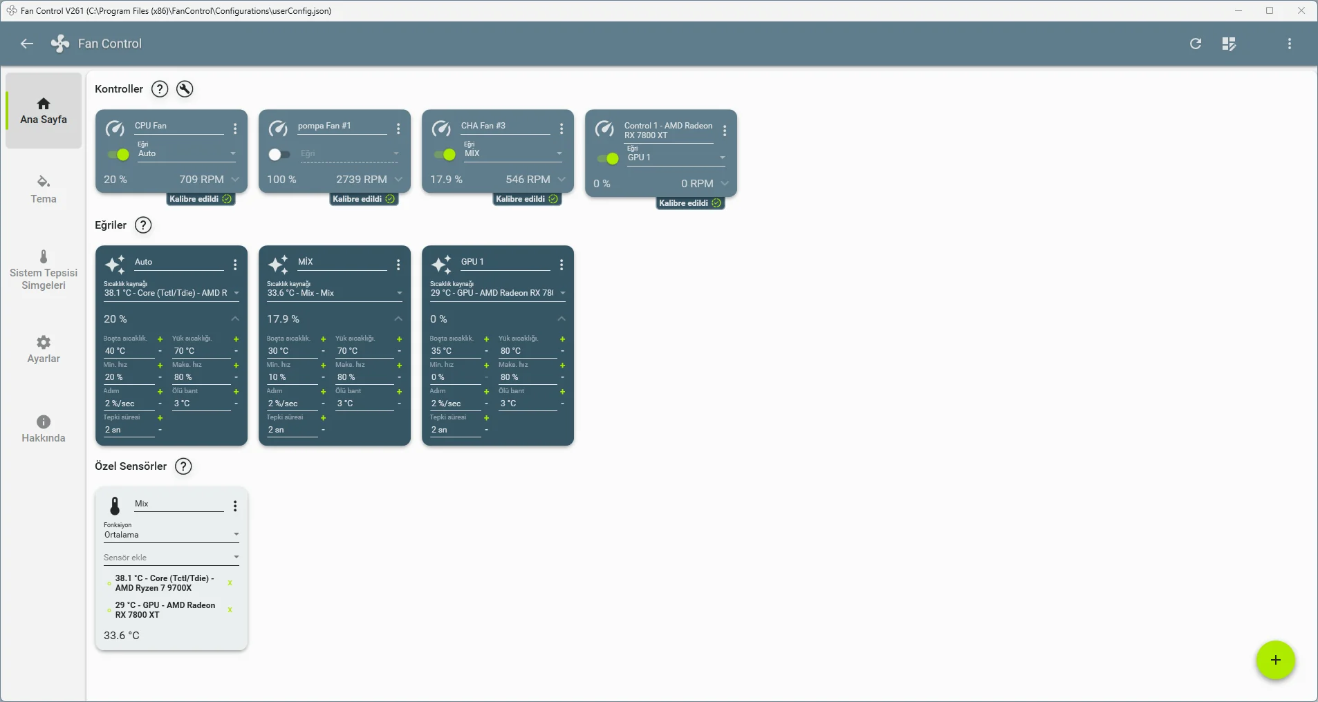

İlk önce donanım da sorun aramak yerine biraz araştırma yapmanız lazım. 360 mm sıvı soğutma ile oyunlarda 60 dereceyi geçmeyecek şekilde ayarlayabilirsin. am5 işlemcileri ilk tavsiyem undervolt. -30 mv ile başla oyunları dene çökme olmuyorsa devam et. 2. si güzel bir fan kontrol uygulaması.

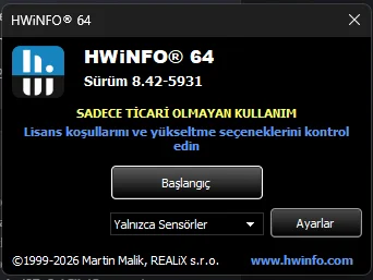

yoksa bilgisayarına HWinfo yazılımını indir ve kur.
bu şekilde yalnızce sensörler olarak yap ve başlangıca tıkla.

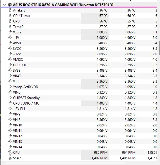

Ardından anakart kısmını bulup şu fotoğrafı atabilirmisin? :
pompa yavaş çalışıyosa vs burdan daha rahat görürüz. bide 2. ihtimal olarak pompa burda çalışıyor olarak gözükse bile mekaniksel arıza olmuş olabilir.

hocam dediğinizi yaptım fakat işlemci hala 70-75 derece arası pc açar açmaz 70 ile başlıyor

Hocam AIO_Pump ibaresi bulunmamakta. Aio pump kablosunun anakartta doğru yerde takıldığından emin olabilirmisiniz acaba. Fan1 portuna falan taktıysanız falan sıkıntı olabilir. birde dediğim gibi mümkünse radyatör ile birlikte fanların fotoğrafını atabilirmisiniz.
Cpu fanında maksimum 1036 rpm görüyorum. Sıvı soğutma radyatör fanları için 900-1000 rpm çok düşüktür

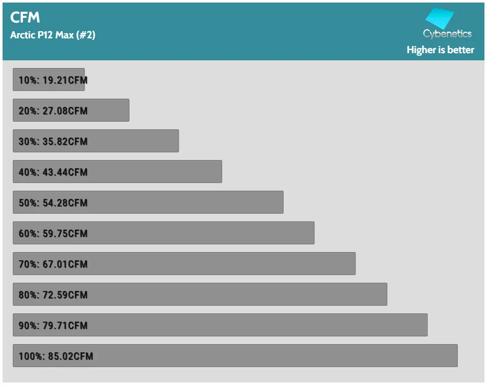

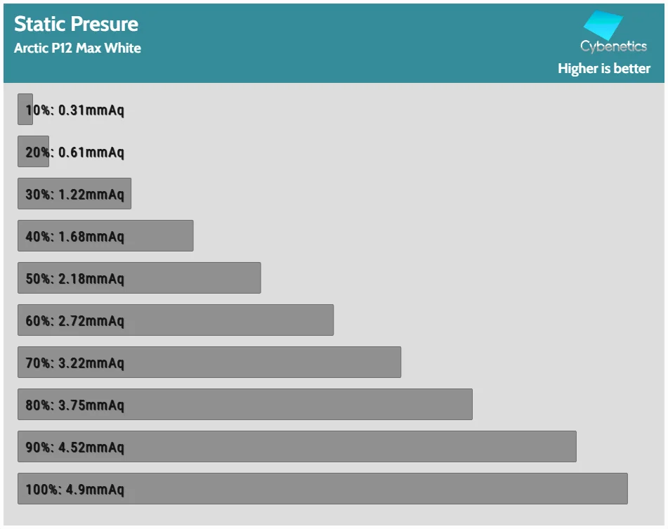

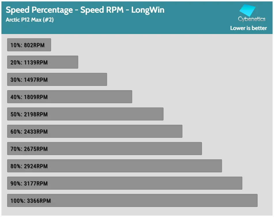

Hayır düşük değil. Arctic p12 model fan için yeterli düzeyde. Arctic ve Noctua gibi markaların zaten amacı düşük seviyelerde soğutma performans göstermesidir. Ohm ve Cfm gibi değerler normal bir fanın 1.5 hatta bazılarının 2 katı kadar fazla değer sahip. Şuanda çalıştırdığım 1200rpm bile çoğu fanın 2000 rpmde verdiği değerlere eşit kalabiliyo. Fan curve ayarı yapılarakda dengede tuttum zaten boşta 1200rpm iken yük altında 2400rpmlere (Fanın peak RPM i 3200rpm bu arada ama aşırı gürültülü ve gerekte yok daha çok server sunuculae içi lazım bu değerler) kadar çıkıyo. Kaliteli fanınız varsa soğutucam diye tribe girip yüksekte kullanıp ömrü azaltmanında faydası yok.
Boşta kullandığım değerler stok fanlarla gelen radyatörlerin bile ortalama kullanımına eşit. Çoğu stok radyatör fanı yükte 50 cfm ve 1mm lik static pressure verebilmekte
