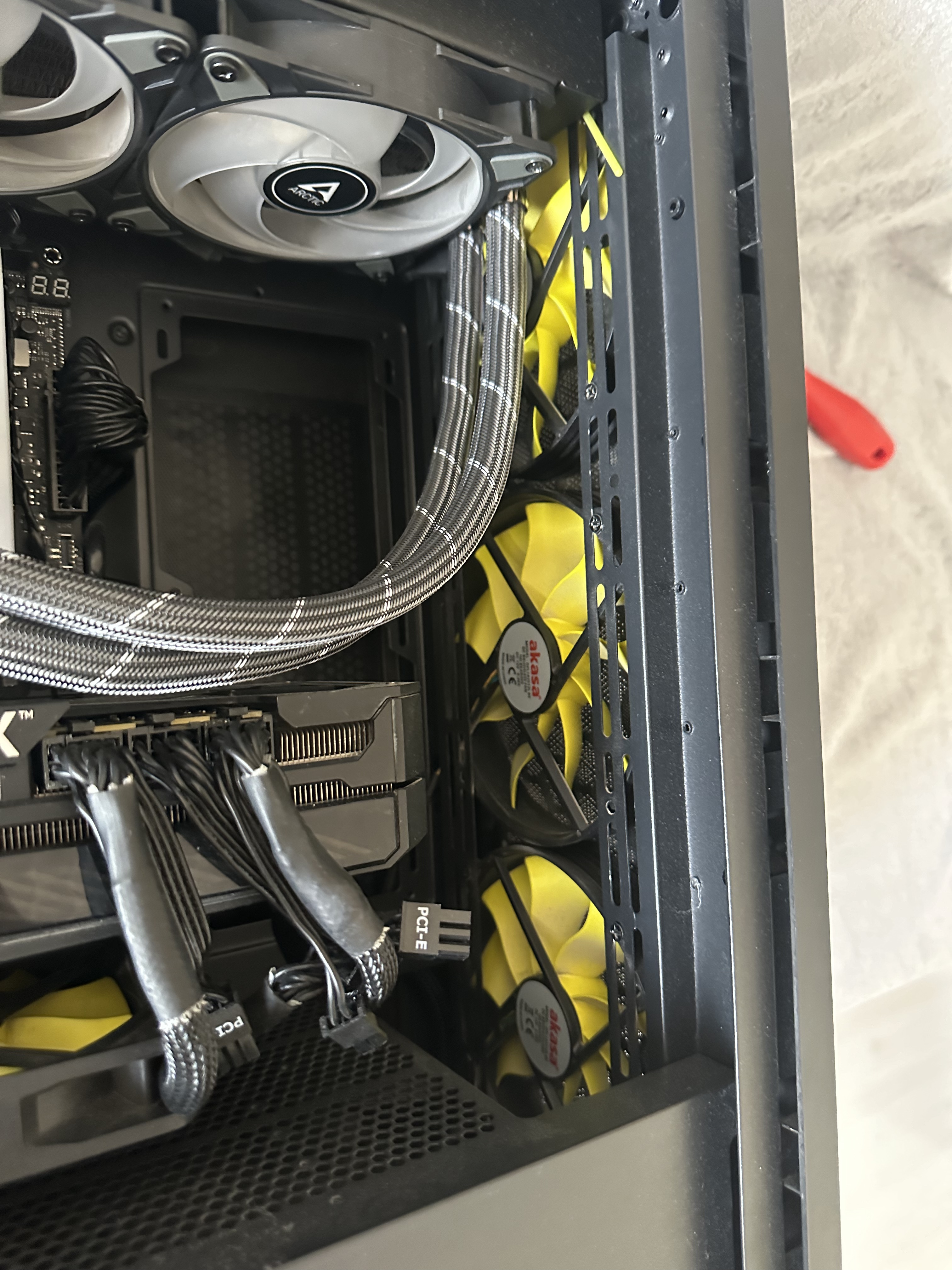

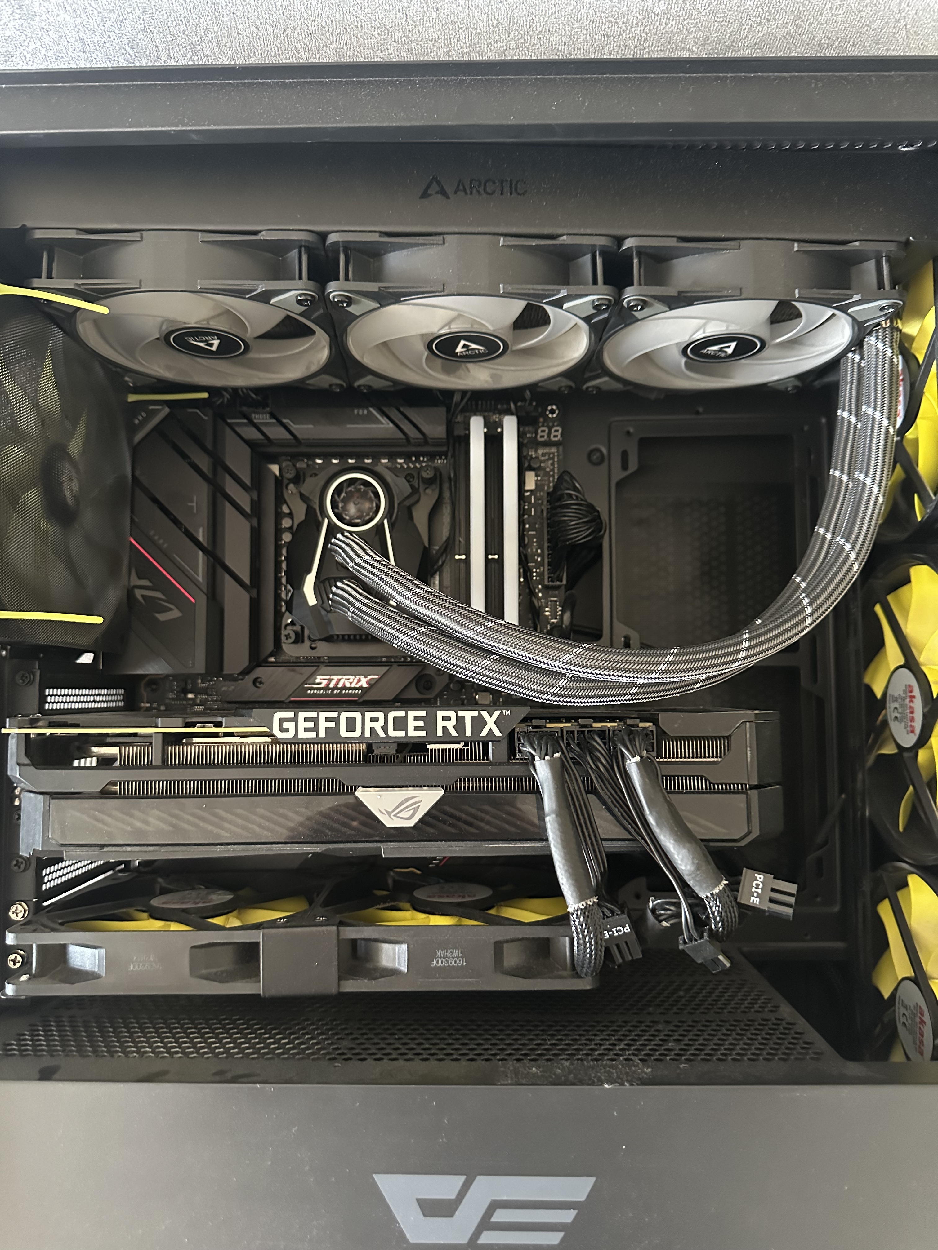

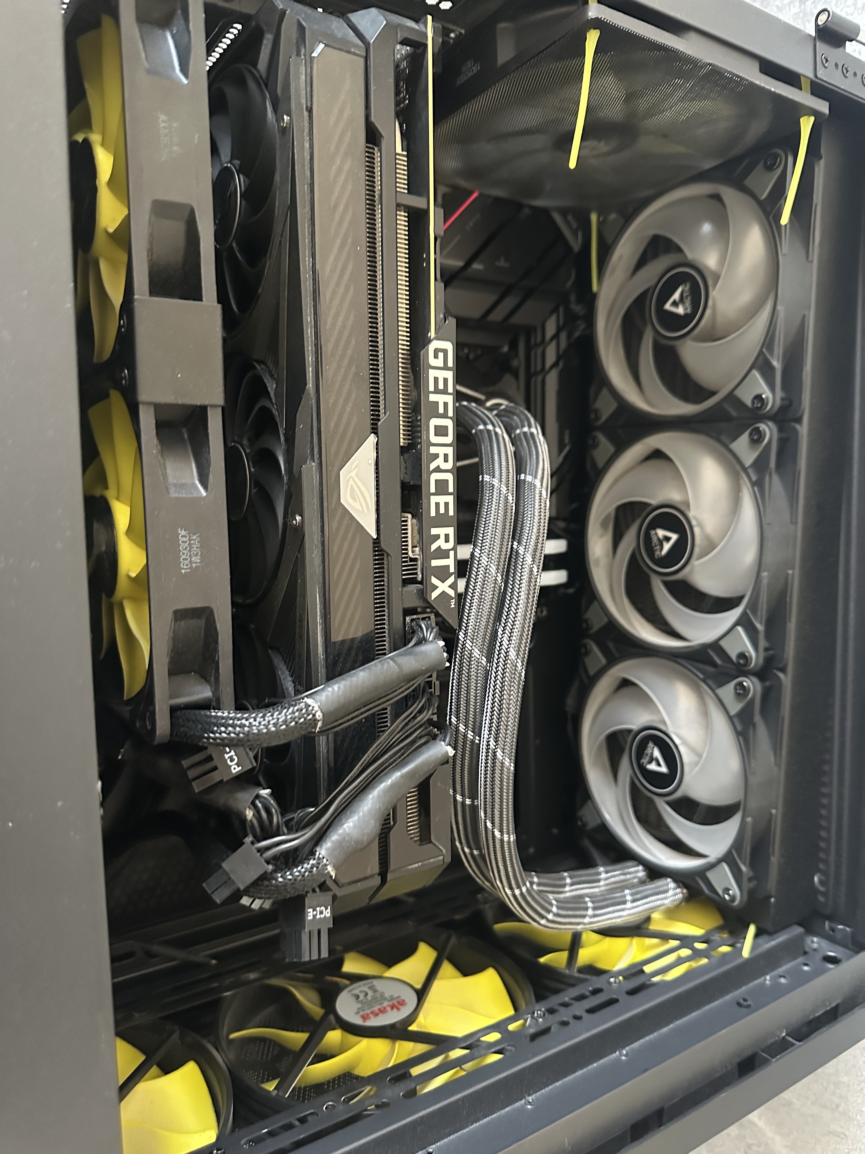

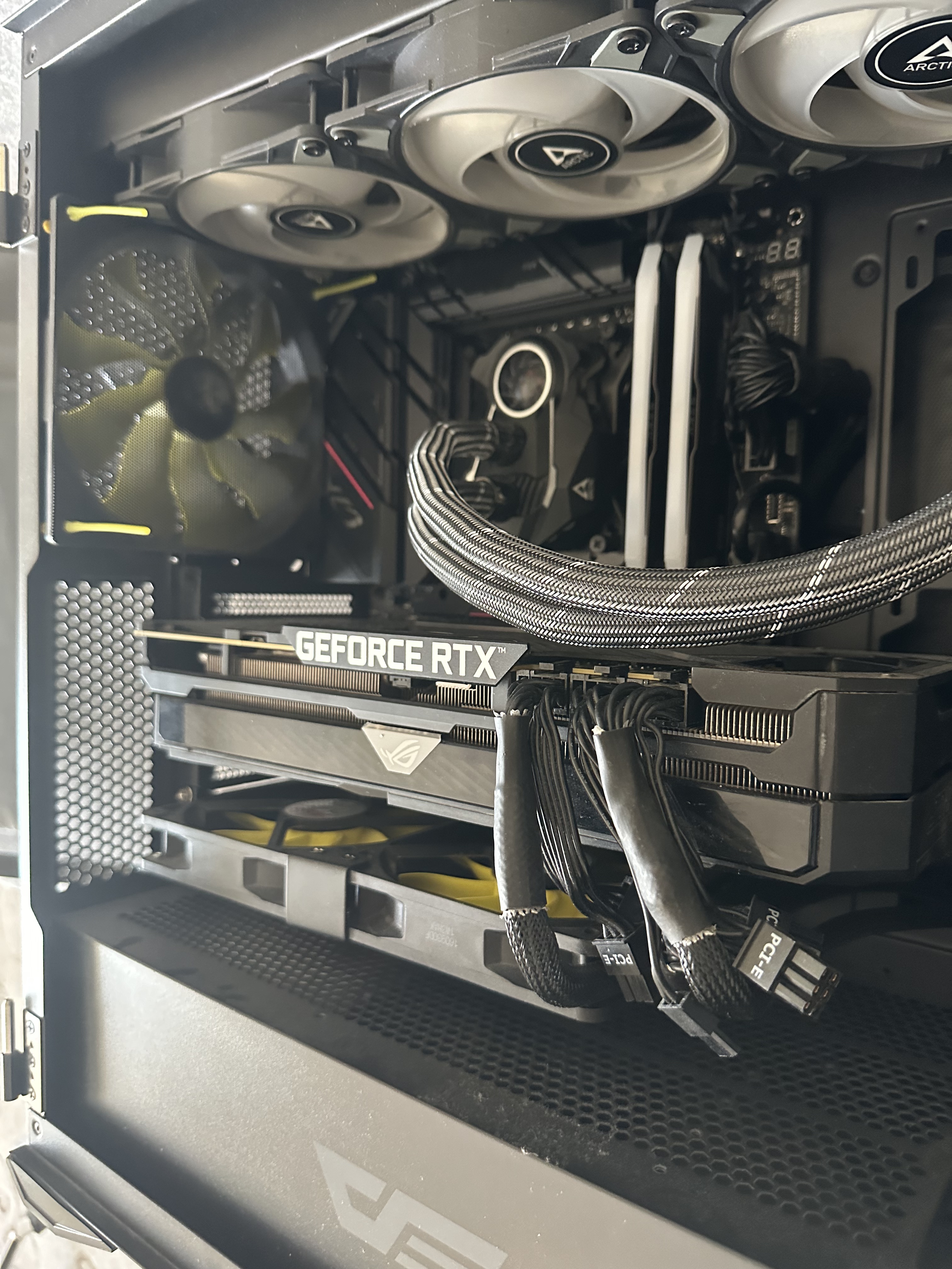

Hocam son resimdeki gibi taktiysaniz hatalı.radyqtoru ters çevirin.
Eğer uzun zaman kullabildiysa pompada bozulmuş olabilir başka açıklaması yok :D
Ters çevirin derken? Neden? Olması gerektiği gibi zaten soğutucu?
Hocam forumdaki yazışmalarınızın hepsini okudum pompayı doğru takmışsınız macun denemişsiniz kasanız mesh geriye sorulabilecek bir kaç soru kalıyor sıvı soğutmayı ne zamandan beri kullanıyorsunuz içindeki sıvı bitmiş olabilir ayrıca kasa fanları yavaş dönüyorsa hava sirkülasyonu yavaştır etkisi büyüktür sıcaklık konusunda bir de işlemci sürekli tam %100 de mi çalışıyor güç profillerinden bakabilirsiniz cevaplarsanız tekrardan yardımcı olmaya çalışırım
2023 Şubat'ta aldım. Benden önceki kullanıcısı Haziran 2021'de almış. Kasa fanları da yüksek. Boştayken 45 ısınınca yükseliyor.
Oyun oynarken bile ısınıyor. Oyunda kullanım 30'lara kadar çıkıyor.

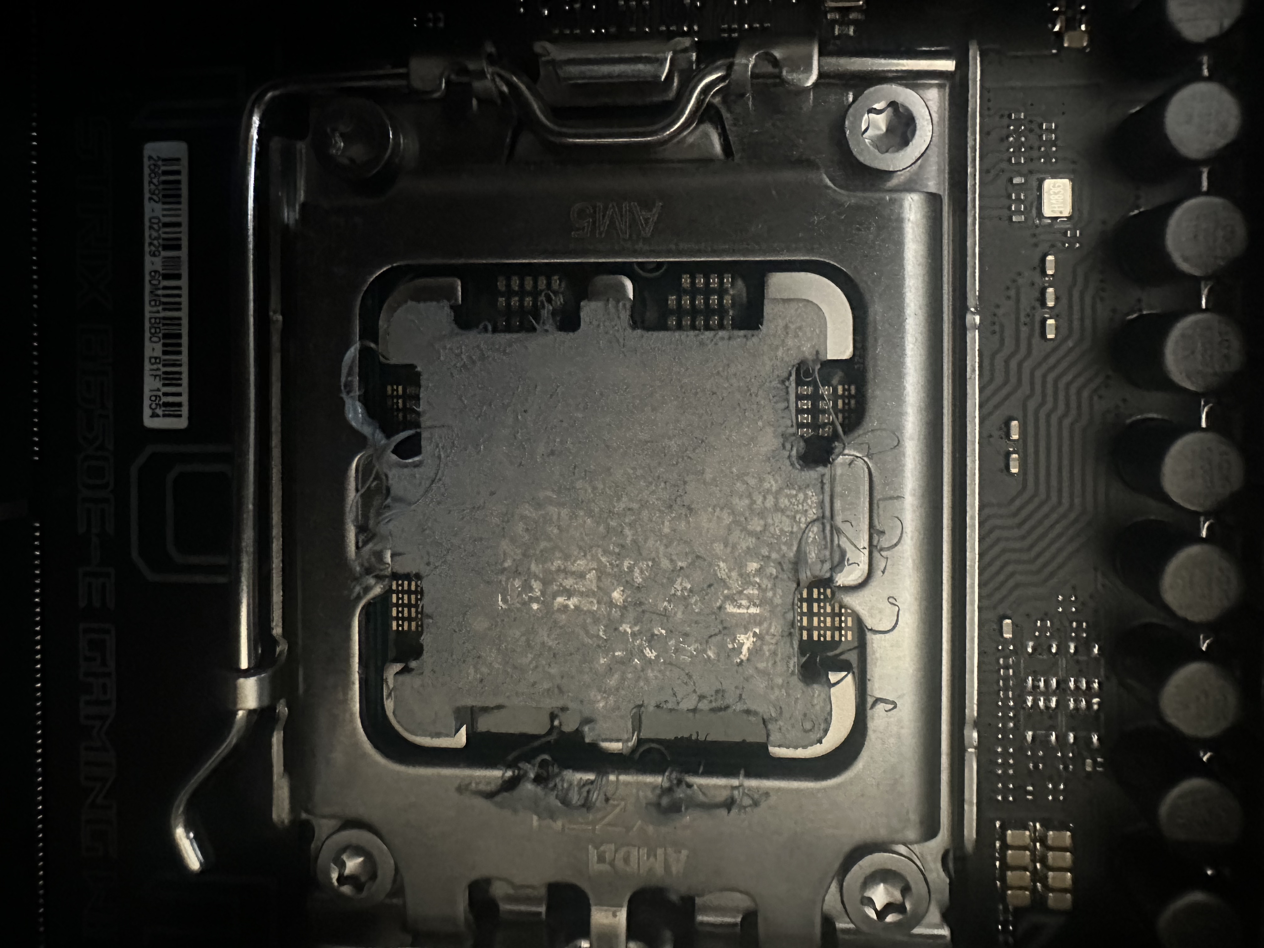

Yarın macun gelsin temizlik yapacağım.
Kryonaut aldım. Extreme olan değilde normal.​

Pompa Temizliği Önemli , Macun Yine MX-4'e Göre İyi Aldın .
İşlemci korucu (AM5 Bracket) aldım bir de. Yorumlar da 3-5 derece etki ettiğini söyleyen vardı. Bir de onu deneyeceğim. Yarın duruma bakacağım artık.

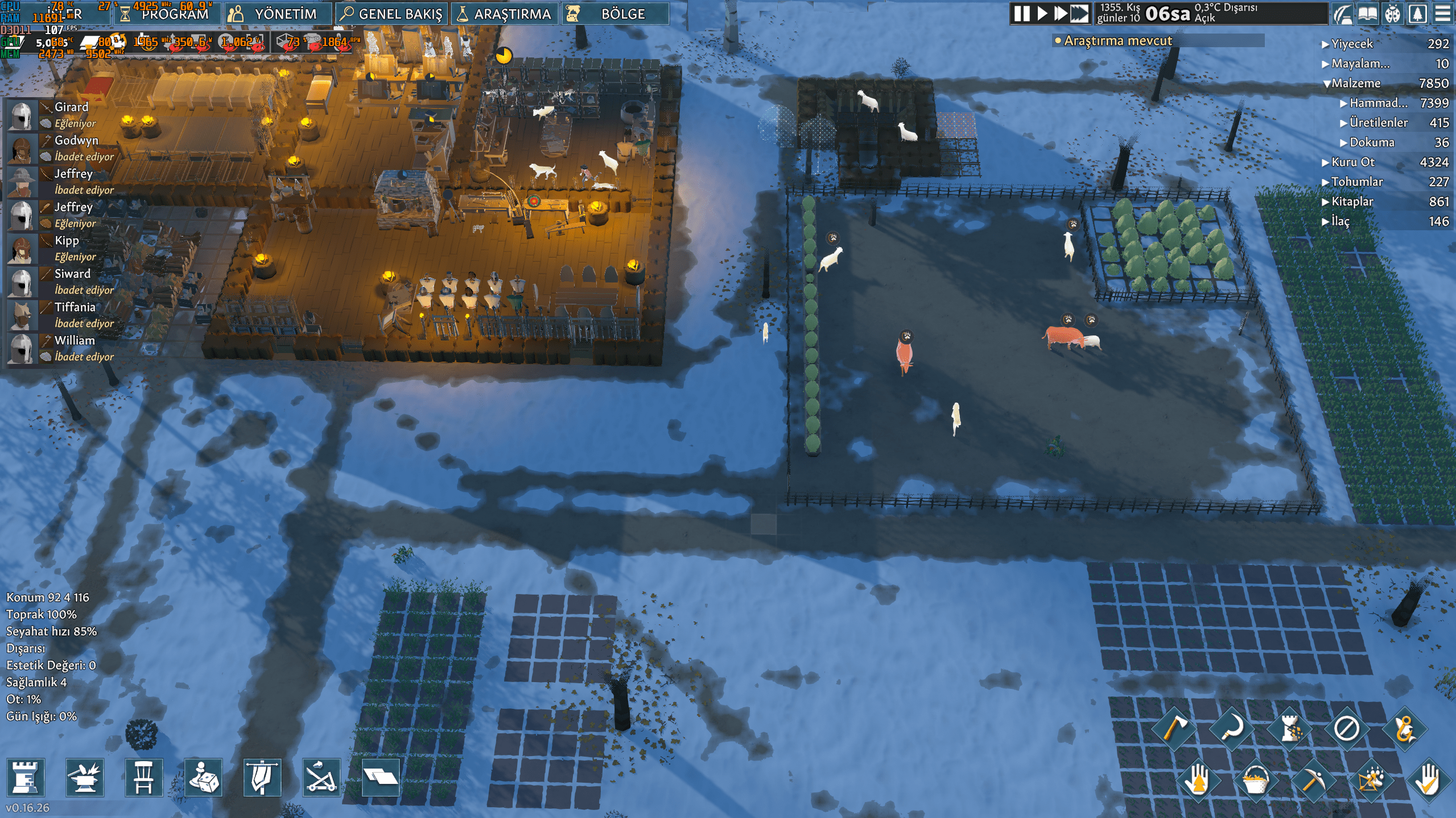

Bu işlemci ile birlikte Arctic liquid freezer II 360 modele sahibim. Strateji oyunlarını severim. Oynadığım strateji oyunun da neredeyse en üst seviye soğutucu olmasına rağmen yanıyor. Normal mi anlayamadım hala?
Konu ile ilgili değil biliyorum kusura bakmayın ama oyunun ismini öğrenebilir miyim merak ettim açıkçası
