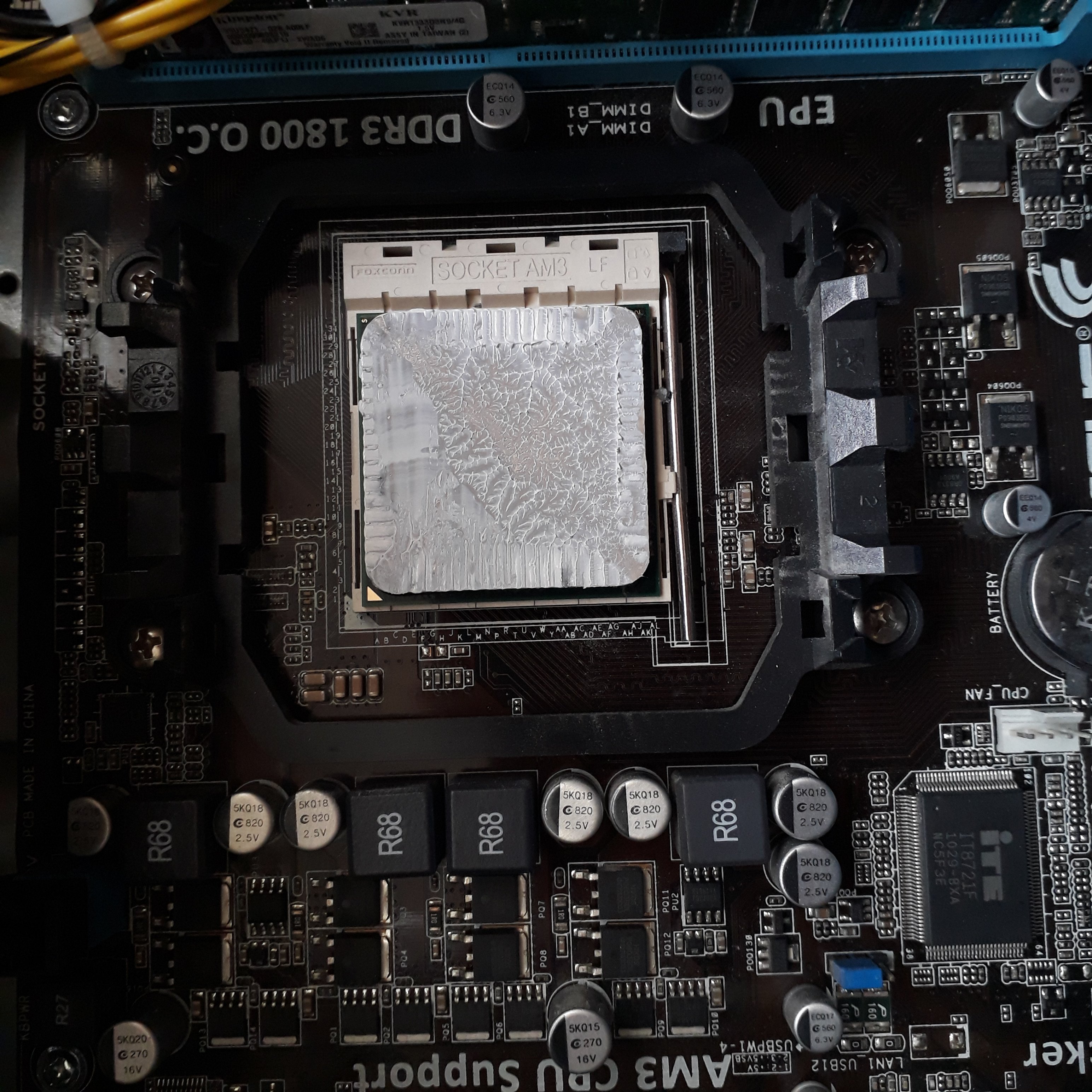

Tekrardan merhabalar,
Ürünü pazar günü sipariş ettim bugün geldi ve bir heyecan ile kullandım. Aldığım ürün Coller Master HTK 002 şuanlık bütçem buna yetti.
Bilgim vardı ancak yine de birçok video izledim ve mercimek tanesi kadar sıkıp güzelce yaydım ve şu şekilde bir hal aldı. (Bu arada bu fotoğrafları denedikten sonra tekrar kasayı açtım ve o zaman çektim.)
Bu şuan kasayı terkar açtıktan sonra ki hali. İşlemciye gelene kadar ki soğutma aşamalarını göstereyim.
Bu işlemci ile fan arasında ki demir blok.
Fanı da şu şekilde takılı idi.
Demir bloğun işlemciye temas eden kısmı da bu şekilde.
Şimdi ben dediğim gibi uygulamadım ürünü ancak bilgisayarı açtığımda boşta 48-50 derece idi. Ekran kartı bile 43 derece iken işlemcim 50 dereceyi görüyor. Normalde boşta cpu 33 gpu 38-40 derece oluyordu. Şuan boşta 50 derece. Eskiden yükte 65-67 derece iken şuan yükte 98 derece. Bir süre beklemem mi gerekiyordu? Ne yapmam gerek neyi yanlış yapıyorum yardımcı olursanız sevinirim.
