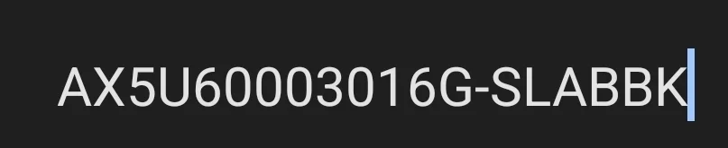

Anakart marka model , bios sürümü ve ram modeli (kodu) nedir ?

farklı model anakart ve ramlere aynı bileşen demek doğru değil. expo ile ilgili destek , anakart versionlarındaki stabiliteler bir çok değişken olabilir.
    7.3 KB · Hit: 22
Bütün oyunlarda olmasada cs valorant arc raiders gibi örnek bu oyunlarda 0.1 fena çakılıyor. Örnek Cs2 300/250 normal iken 100 Arc raiders 150/130 iken 50 gibi rakamlara düşüyor 0.1 fps rakamları . Expo açık onun haricinde pbo vs. Kapattım stok halde. Buna rağmen değişen bir şey yok ısılar vs. her şey normal sizce cpu mu sorunlu? Sistem özelliklerim 6000mhz 16×2 cl30 ram / X870e / rtx 4070
