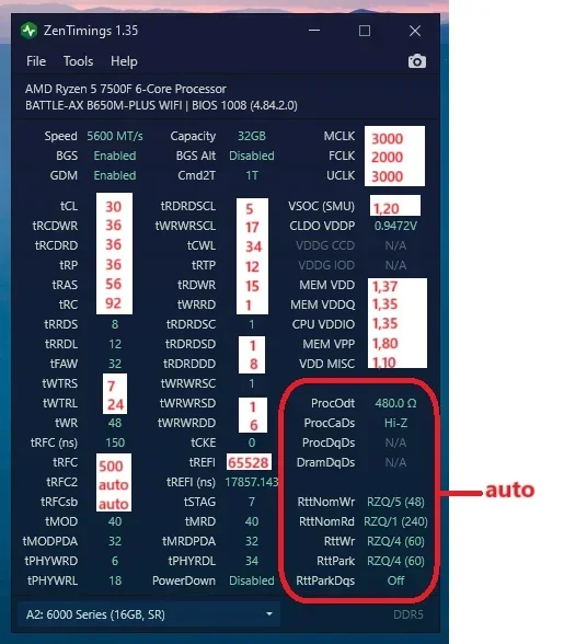

Silik görünmüyor auto görünüyor.Silik gözükmüyor mu o açık halde 1.8 mi gözüküyor? Autoya çekersin olmadı.
@Cryptology
@Cryptology
Auto ise sıkıntı yok zaten 1.8 değil işte Auto.Silik görünmüyor auto görünüyor.
Autoda 1.8 görünüyor zaten hocam @Cryptology 1.8de olmamalı diyince ne bileyimAuto ise sıkıntı yok zaten 1.8 değil işte Auto.

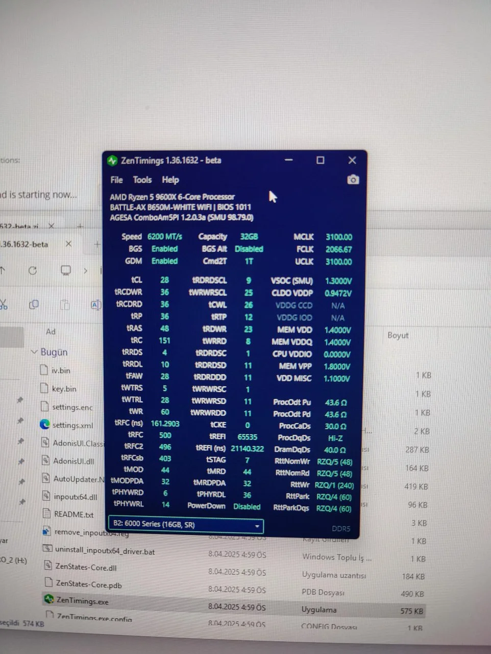

o anakart ile nasıl başardınız hocam yaAynı patriota sahibim buda benim ayarlar
6200/28 eğer voltajlarin hepsi 1.4te
Flck 2066nin üstünü goremedim ne yazikki
Siz flck 2200 goruyosaniz aynı değerlerle 6400/28 yapanlar var
Sıcaklık nasıl böyle?Aynı patriota sahibim buda benim ayarlar
Boşver takılma 5600 de yeterli zaten olduğu kadar.@Cryptology Dediğiniz ayarları yaptım ama ram 6000 mhz açılmadı hocam 5600 dışında açmıyor. @qwerty12
o anakart ile nasıl başardınız hocam yabende olmuyor bir türlü kafayı yiyeceğim.
5600 için birisi bunu önerdi bunu nasıl yapabilirim yaparsam sorun olur mu? Bu değerler iyi midir?Sıcaklık nasıl böyle?
Dene bakalım çalışırsa sıkıntı yok.5600 için birisi bunu önerdi bunu nasıl yapabilirim yaparsam sorun olur mu? Bu değerler iyi midir?
@qwerty12 birde şöyle bir durum var biosa sizin 1.8 gördüğünüz değer buradaki mem vppde yazdığı değer aslında sanırım zentimingste hata var5600 için birisi bunu önerdi bunu nasıl yapabilirim yaparsam sorun olur mu? Bu değerler iyi midir?
Sistemi kapatıp açınca mavi ekran verecek gibi denicemDene bakalım çalışırsa sıkıntı yok.
