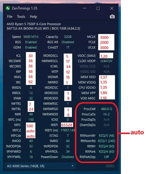

ayarları dene. ramin patriot cl36 ise hynix-m chipli sanırım (cl30 ise hynix-a olabilir). bu ayarlar çoğu b650+hynix m ram+7000 serisi amd ile çalışır. stabil olmazsa biraz gevşetmek lazım. bu ayarlar ile 60-65 ns arası görürsün sanıyorum.
edit: GDM disable... c-state: disable

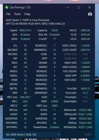

Gdm ve c-state nedir nasıl disable edilir? Hynix A Die Ram var CL30 6000 mhz ama CL30 çalışmıyor cl36 5600 Mhz expo2 çalışıyor CL30 6000 expo1 çalışmıyor. Bu sebeple Manuel vermeye çalışıyorum. Biostan ayar yapıp başlayınca sorun yok pc kendini tamamen kapatıp açınca mavi ekran veriyor az önce 0xc000021a hatası aldım. Sorun nedir sizce?
Expo2 profili bu şekilde ssdeki gibi mi yapmalıyım? MCLK ve UCLK nereden ayarlanıyor biosta bulamadım.
Auto yazdığınız kısım autoda zaten oraya dokunmadım hiç.
Birincisi kim x3d işlemciler de ram oc gereksiz dediyse bilgisizdir. 6400 CL28 stabil ramler ile 57 ns aida alıyorum sistem gecikmem ise pyprime 7.7 sn. Çoğu intel sistemden kat kat daha iyi değerlerim var x3d olmasına rağmen.
Ram lere fan koyman gerek, testleri kasa kapağı açıkken yap. İşlemci de pbo co var ise tamamen kapat ram stabilitesini negatif etkiliyor. Gflops değerlerin dalgalı. Testmem5 geçmiş olsan bile sistem stabil değil şuan.
Gerçekten stabil olmak istiyorsan GDM kapat.
FCLK 2200 yemez, 2133ten tekrar testlerine devam et. Vsoc 1.20yi geçmene gerek yok.
Trfc çok sıkıştırmışsın biraz esnet 400-404 arası. Sıcaklığa etkisi olur. Aida ve diğer testleri yaparken arkada çalışan tüm uygulamaları kapatmayı unutma. Corsair SS razer logitech steam vs vs. Hiçbirşey çalışmasın. Linpack testini de güvenli modda yapman gerek. Bol şans.

denenir bi ara denerim trfc yi sabit tutarak cl 28 e çekip bakarım tras ve trc benimkinden daha sıkı
Benim anlamadığım bir durum var Expo2 de 86 olan değer exceldeki 38 çok düşürmüş olmuyor muyuz? Ben hata yaptığım için mavi ekran verdiğini düşünüyorum.
daha gevşek ayarlarla dene ram v istiyor olabilir 1.4 dram volt verebilirsin
Hocam korkuyorum açıkçası bu mavi ekranı nasıl çözebilirim cl32 5600 mhz 1.35v çalıştırdım ama mavi ekran verdi sıfırdan cihazı açınca mavi ekran veriyor ama kullanımda sorun yok
