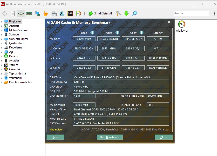

Expo profil:
Gördüdüğünüz gibi gecikme ve okuma hızlarımız oldukça kötü durumda. Şimdi ben bunu nasıl daha iyi hale getirebilirim diye düşünmeye başladım.

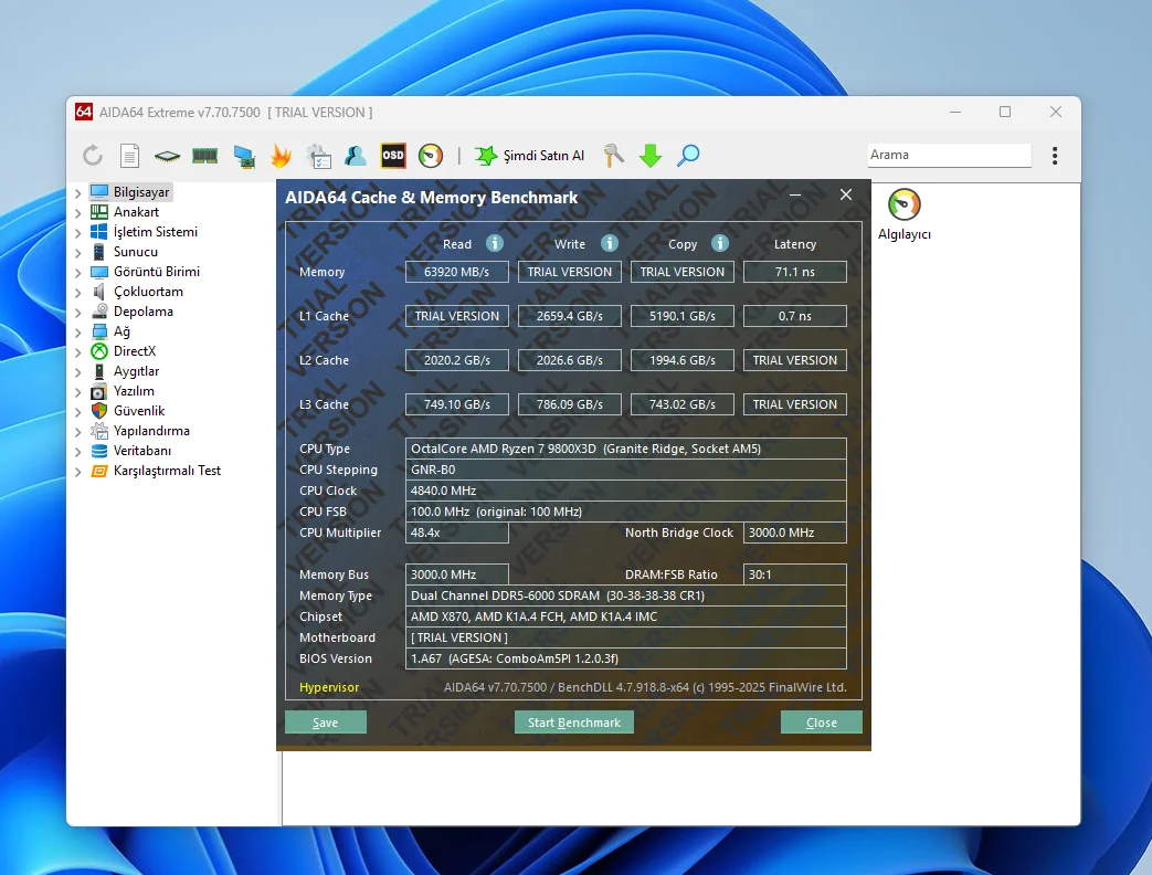

Daha sonra Nebi Akgün abimizin videolarını izledikten sonra herkeste çalışacak bir timing setup vermişti onda Hynix A sıkı ayarları uyguladım ve geçikmede iyileşmeler gördüm.
Nebi Akgün 6000 Mts CL 30 2000 Fclk Hynix A die Sıkı Ayarlar:
Beni bu ayarlar da kesmedi daha aşağı çekebilirim diye düşündüm. Başladım reddite orada burada araştırmaya okumaya yorumları vs deli gibi bakınıyorum deniyorum test ediyorum.
En son Yaptığım Ayarlar Test Ve Değerleri Burada 6200 Mts Cl 30 2200 Fclk :
Latency Test:

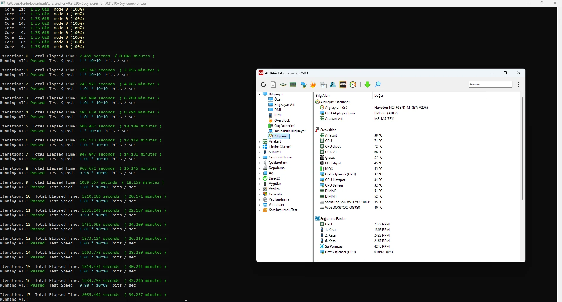

Fclk Stability Test(burada -30 under volt ve +200 mhz oc den dolayı saat hızları yükselip düştüğü için hafif dalgalanma var):
