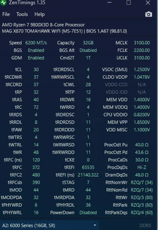

En son Yaptığım Ayarlar Test Ve Değerleri Burada 6200 Mts Cl 30 2200 Fclk :
Latency Test:
Fclk Stability Test(burada -30 under volt ve +200 mhz oc den dolayı saat hızları yükselip düştüğü için hafif dalgalanma var):
Ufak Bir Y-crunch Testi:
Ayarlarım:
Dram V: 1.4
IO: 1.4
DQ: 1.4
VSOC: 1.25
FCLK: 2200
Ram sıcaklıkları 50-55 stres testinde, fan koymayı düşünüyorum üstüne, elimde fazlaca fan var. Büyük ihtimal 50 derece civarına sabitlenir.
Şimdi daha iyi zamanlama ve sonuç elde etmek istiyorum, üstatlardan, yardımlarınızı tavsiye ve önerilerinizi bekliyorum.

trfc 372 yapabilirsiniz, tRefi 65535 ama siz zaten sınırlamıssınız yenilemeyi, termal denge için mi ? Dram V arttırılarak ilk zamanlamalar düşürülebilir diye düşünüyorum zaten ramler hynix sıkıntı olmaz, ramlar yük altında ve testlerde testmem5 testinde 55 derece üstüne çıkıyorsa fan takmanız lazım.
Hocam gece bir şey yoktu sabah memory managamentten mavi ekran yedim ya :(
@qwerty12 attığım ayarlarla 1 el valoda oynadım hiçbir sorun olmadı şimdi mavi ekran verdi bios donuyordu defaulta çektim biosu düzeldi çözemedim var bir şeyde
Korkma ver 1.4 ramler kaldırıyor bu voltu.
Benim anlamadığım bir durum var Expo2 de 86 olan değer exceldeki 38 çok düşürmüş olmuyor muyuz? Ben hata yaptığım için mavi ekran verdiğini düşünüyorum.
Düşür kaldırmıyorsa düşürüceksin stabil ayarları bulana kadar önce yüksekten başla 86 gir sonra 76 girersin.
86 exponun kendi profil ayarı exceldeki 38 girin diyor :(
