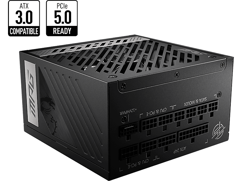

MSI mpg ripple değerlerinde sadece 3.3v kanalında daha başarılı. Fakat genel anlamda corsair regulasyonda daha başarılı msı'a göre. Yani 3 ü arasından corsair. Fakat alabilirsen NZXT C1000 alman daha iyi olur. İkisinide geçiyor o model.O zaman bu üçünden hangisini önerirsiniz son olarak?

MSI MPG A850G PCIE5 850W 80 Plus Gold Güç Kaynağı Siyah Fiyat & Özellik | MediaMarkt
MSI MPG A850G PCIE5 850W 80 Plus Gold Güç Kaynağı Siyah fiyatı ve özelliklerini incelemek için hemen tıkla, sen de kazananlar kwww.mediamarkt.com.tr
