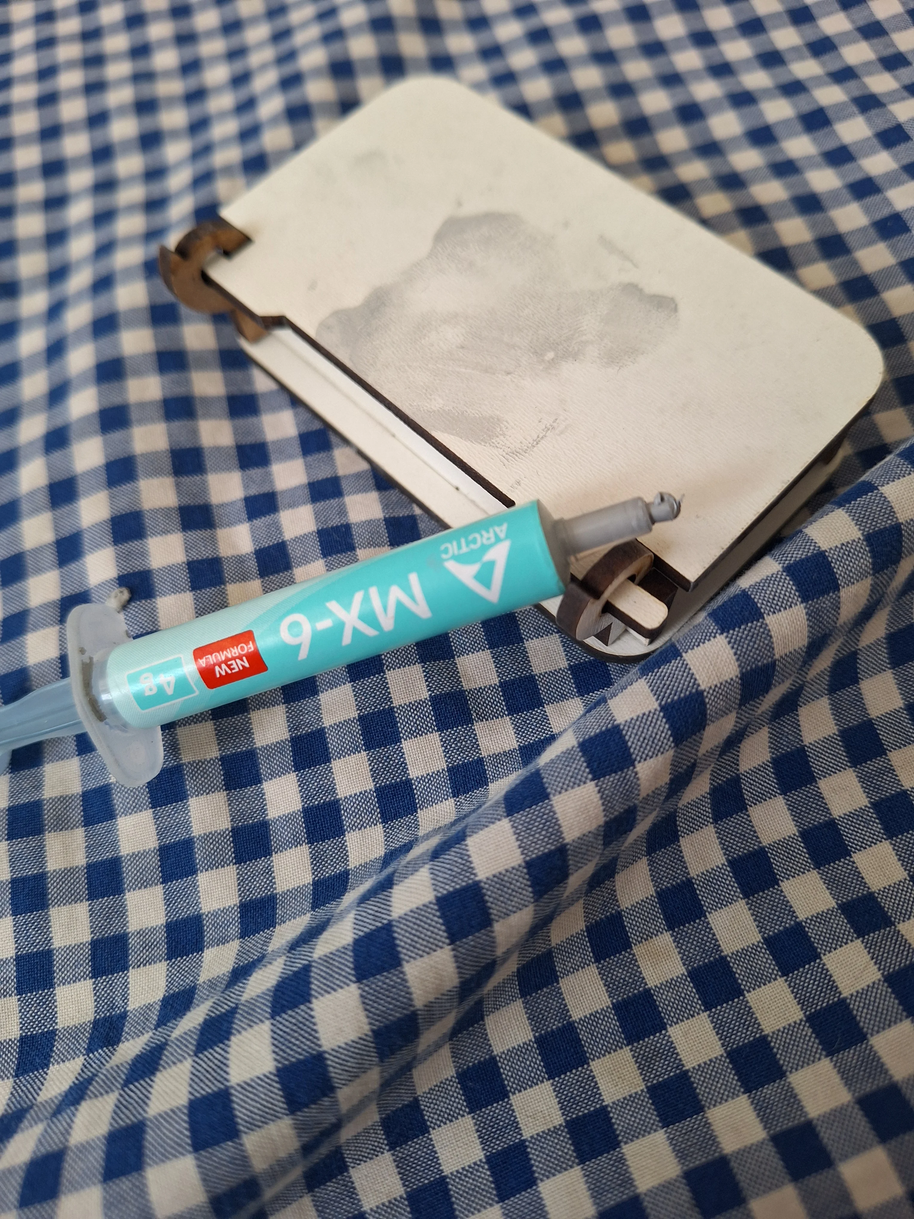

Arkadaşlar mx6 macun sürmeye çalışıyorum ancak inanılmaz katı ve direkt donuyor dün teknobiyotik den sipariş etmiştim lütfen yardımcı olun

Bir video görsel bir şey atarsan daha iyi anlayabiliriz hocam.
MX6 uygulanması zor bir macun zaten yüksek viskozitesi sebebiyle.
Buyurun hocam

Sıcakta beklet. Ne yaptın dolaba mı attın?
Hocam dediğim gibi viskozitesi yüksek bir macun zaten. Bu yüzden sürmeye çalışırken zorlanabiliyoruz ve sürdüğün spatulaya vs. yapışabiliyor.
Plastik küçük bir spatula ile yoksa da eski bir kredi kartı ile sürebilirsin. Çok aşırı sıkma nohut tanesi kadar ya da bir tık daha az sıkabilirsin. İyice yaydırabilirsin işlemcinin yüzeyine.
Bu yaydırma işlemini yapamıyorsan işlemcinin ortasına aynı şekilde nohut tanesi kadar sık ve fan montajını yap. Kendi yayılacaktır.
Mx6 lar hep öyle. Pump out olmaması icin yoğun.
Yayarak surersin. 15 dk ni alır. Resimde o kadar katı gelmedi. Sadece yoğun.

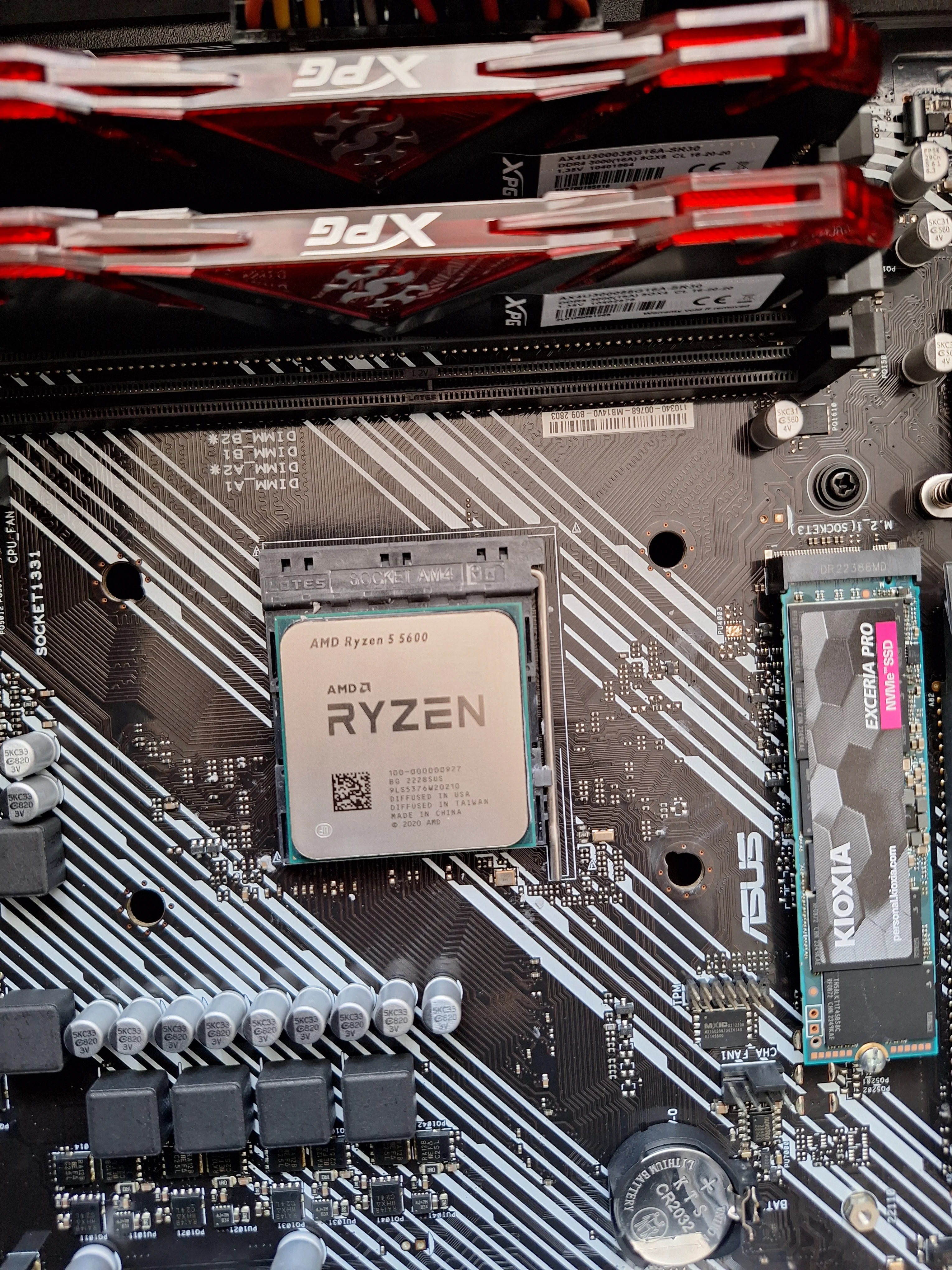

Hocam x yaptım üstüne plaka bastım yayılmadi kendim kartla yapmaya çalıştım karta bulaştı

X mi yayayim yoksa nokta mı hocam videoda X gösteriyor arctic in paylaştığı

Kule tipi vidalar sık, kendisi baskı ile dağılır.
Hocam X yayma, X yaparken düzgün eşit sıkman lazım orantılı sıkamazsan kenarlara taşabilir veyahut boşluklar kalabilir.
Dediğim gibi nohut tanesi boyutunda çok fazla değil ama az da olmayacak şekilde sık fanın montajını yap yeterli.
Hocam geçenlerde bende aldım amazondan kredi kartı ilesürmeye çalıştım çok kötü oluyor yarısı karta yapışıyor falan arkadaşların önerdiği gibi dene bence x şekilin de sür yoksa çok katı yayılmıyor ve yayarsanda aşırı macun gidiyor
