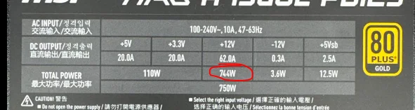

Psu'Muzun Tek Kanal Üzerinden Kaç W Verdiğine Bakmalıyız Örneğin Msı A 750Gl Gibi Bir Psu Tek Kanaldan 450W Verebilmekte Bununla 500-600w Bir Ekran Kartını Beslersek Kart Stabil Çalışmayacaktır.

"Psu'Muzun Tek Kanal Üzerinden Kaç W Verdiğine Bakmalıyız"
Bu kısımda eksik verilmiş. Her PSU gücü tek kanal üzerinden sağlamıyor. Multi rail PSU'lar Çift raylı veya 4 raylı olabiliyor. O zaman olduğunda tek kanal hesaplaması doğru olmaz.
Kısaca rehberdeki o kısmı güncelleyin. Yanlış ve eksik bilgilerle dolu.

Multi rail'den dolayı sorun olmaz. Kullanmasını doğru bilmek gerekli sadece. Üretici 12v1 kanalından 30 amper verin diyorsa sen gidip 45 amper verirsen tabii ki sorun çıkartır. Veya combined değeri olur. Orada yazılan değere sadık kalınması gerekli. Hatta multi rail tasarımı güvenlik olarak single rail'den bazı konularda daha iyi.

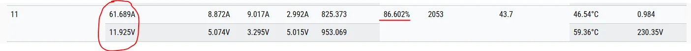

Alakası yok DC çıkış hattıyla. Şimdi sizin dediğinize göre MSI MAG A500DN ile MSI MAG A550BN aynı performansı vermesi gerekli. Sonuçta ikisi de Bronze PSU. Ama aralarında dağlar kadar fark var. MSI MAG A500DN berbat bir PSU; ripple değerleri tavan, regülasyonu da iyi değil. Verimlilik iyi diye güç kaynağının içi aynı olacak diye bir şey yok. Mesela Delta GPS650JB buna en iyi örnek; iç bileşenleri tamamen Japon kondansatörlerle dolu. Şimdi sırf Bronze diye rezalet olan MSI MAG A500DN ile aynı seviyede mi olmuş oluyor? Hadi onu geçtim, DC çıkış hattını da doğrudan etkilemez. Onu etkileyen ana unsur regülasyon çeşidi. Grup regülasyon varsa zaten 12V kanalında neredeyse her zaman kayıp oluyor. Ayrıca kanalın voltaj kararlılığıda düşük oluyor.
"750W Bronze bir PSU ile 750W Gold PSU’nun tek kanaldan verebileceği watt değeri bir değildir"
Bu kısım doğru değil. Sizin verdiğiniz MSI MAG A750GL’yi örnek alayım; Gold sertifikalı bir PSU. Bunun yanına Asus TUF 750 Bronze PSU’yu koyayım. Amper değerinden de zaten gördüğün gibi ikisi de 740W - 750W veriyor. Yani? Hani Bronze diye veremiyordu? Böyle saçma bir şey olmaz zaten. Sizin dediğiniz belki voltaj kararlılığı için geçerli olabilir. Ama onun bile doğrudan verimlilik ile alakası yok; tamamen DC-DC kartında kullanılan

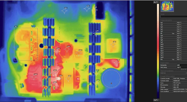

Psu'u enerjiyi ne kadar verimli bir şekilde çevirebiliyorsa o kadar stabil demektir kapasitör konusunda benimde inkarım yok zaten bir enerji ne kadar az kayıp ile sisteme ulaşabiliyorsa o kadar stabil olur kapasitörler o kadar az ısınır regulatöre binen yük azalır bir psu sürekli olarak yüksek devirde veya sürekli değişken olarak fan açıyorsa o psu kalitesiz verimsiz demektir bu durumda o psu ister japon kondansatörlü olsun ister gold serfitika olsun enerjiyi sürekli verimsizce çektiği için fazla ısınır fazla dalgalanma yapar bu durumdada sistem her zaman istediği verimi alamaz ve bu durumda psu tam yükte durmadan çalışır buna bakarsak fsp 650w+80 bronz psu ile msı a650bn+80gold bronz psu'nun i9 14900ks+rx6900xt'li sistemi sorunsuz beslemeside gerekir ama fsp sisteme reset yedirirken msı'da reset yemiyor yani dediğine bir şey demiyorum ben orada psu rehberi yazmadığımdan +80 serfitikasını baz alarak genelleme yaptım
Dalgalanma yapmaz. Zaten PSU'daki soğutucular bunun için tasarlanıyor. Yukarıdaki testler ekstrem şartlar altında gerçekleştiriliyor. Sorun çıksaydı Cybernetics zaten söylerdi bunu.
Bu BNL modeli mesela. 40 derece ortam sıcaklığında yapılmış bir test. Sıcaklıklar kabul edilebilir düzeyde. NTC'nin sıcak olma nedeni zaten direnç gösterdiğinden dolayı. Bunun dışında Secondary side tarafındaki mosfetler sıcak olsada tölere edebilir. Ayrıca FSP HYPER iyi bir PSU değil. Ripple değerleri o fiyata göre çok kötü.
