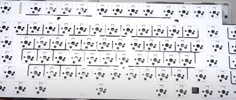

★Pcb kalitesi çok çok iyileştirilmiş, 5pin soket mevcut ve pcbnin altına baktığımda soketler jwick,gayet kaliteli;
Aula F75 Pcb ve soketlerini yukarıya bıraktım, kasayı açtığımda fotoğraf çekmeyi unuttum şimdi de üşendim o yüzden bazı kaynaklardan bulup ekledim fotoyu.

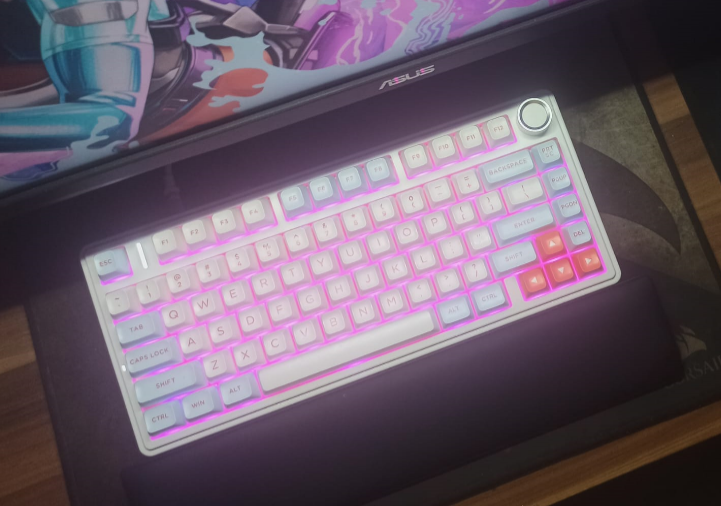

içinden çıkan kablo ve keycaps pulleri tek tek almak isteseniz zaten 300-350tl ödeyeceksiniz. En kötü keycapsin de 400-500tl olduğu yerde (Keycapsler ortalamanın üstünde) gerçekten bedava klavye. Bu yorumu rainy75,neo70,monsgeek m1w he gibi ortalamanın üstünde modeller kullanmış biri olarak yapıyorum. Klavye beni bile hayvan gibi tatmin etti ve bir kaç tane daha alasım geldi. Aşağıya kutudan çıktığı halde ve kendi keycapslerimle foto da bırakayım, adettendir.
