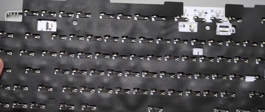

★ Pcb tarafına geldiğimizde ise alışılanın aksine pcb hem flex-cut ( Basit tabirle daha esnek, daha güzel ses profilleri veriyor). Ama bunun yanında klavyenin ledleri north-face. Şimdi bu ne demek diyeceksiniz;
South-facing North-facing
Alıntıyı görüntüle Alıntıyı görüntüle
South facing ledin yerleştiği taraftan dolayı tüm keycapslerle çok rahat şekilde uyum sağlayabilir, daha rahat şekilde rgb yansıtabilir. Nort-facing ledler ise biraz daha nazlıdır, bazı keycaps profillerinde ışığı tabiri caizse yerler, yansıtamazlar. Bunu eksi hanemize yazabiliriz ama çok çok büyük bir eksi olmayacaktır stok kullanacaklar için.
★Pcb kalitesi çok çok iyileştirilmiş, 5pin soket mevcut ve pcbnin altına baktığımda soketler jwick,gayet kaliteli;
Aula F75 Pcb ve soketlerini yukarıya bıraktım, kasayı açtığımda fotoğraf çekmeyi unuttum şimdi de üşendim o yüzden bazı kaynaklardan bulup ekledim fotoyu.
Klavyeyi aldığınızda herhangi bir foam, ses yalıtım padleri almanıza gerek yok. Tamamiyle fully assembled şekilde geliyor klavye. Ek herhangi bir şey yapmanıza gerek yok, ben bile gerek duymadım. Sitesinde de gösteriyor zaten kullanılan yalıtım malzemelerini, onu da bırakıyorum aşağıya.
