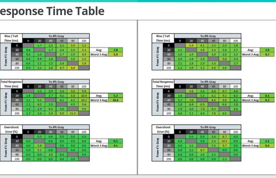

Bir de XL2411K'ya gerek yok artık:
DyAc için de alınmaz artık. Çünkü XG2431 hem yakın fiyatta hem 240Hz hem IPS hem daha hızlı hem strobe'u bundan iyi çalışıyor
PureXP+ testi bu modelin:
Sadece ek ayar yapmak gerekiyor XG2431'e.
Lenovo için OD açık BenQ için OD kapalı değerleri referans almışsın
OD açik olanda çok Overshoot vardi. Tepki süresi yavaş, ghosting var = tepki süresi hızlı ama inverse-ghosting var.
Bu modelde Rating kısmında görüleceği üzere OD kapalı iken best 93, ort. 80, worst 71 almış ama OD açikken best 95, ort. 74, worst 61 almış. Yani yüksek OD'nin getirdiği çok overshoot, hızlı tepki süresinden daha baskın gelmiş. Bu yüzden DyAc kapalı olduğunda OD kapalı kullanmak daha mantıklı.

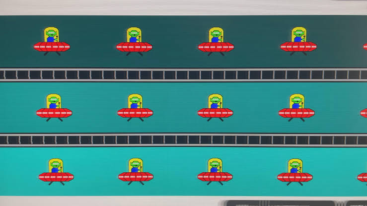

Bu modeli şöyle kullanıyorsun:
- Rekabetçi, FPS oyunu oynuyorsan DyAc açıyorsun (OD ayarı kendiliğinden kapanır)
- Normal oyun oynuyorsan, internette gezinirken OD kapalı.
Not: DyAc baş, göz ağrısı yapabilir bazı insanlarda.

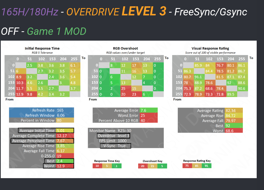

Benq Zowie modeller hiçbir zaman ekstra hızlı falan olmadı.
Örneğin XL2411K:
5K'lık IPS Lenovo Legion R25i:
Örneğin Acer XV272U V 170Hz, IPS vs XL2566K:
(Soldaki Benq)
Birisi 20K TN, öbürü 7.5K IPS
Bu monitörleri FPS için ideal yapan, aşırı net yapan DyAc özelliğiydi. O da her modelinde değil belli modellerinde iyi. Bu modelde de güzel çalışıyor:
Eskiden rakibi bile yoktu bu özelliğin. Şimdilerde giriş seviyede 9K XG2431, üst seviyede 540Hz Asus ve 480Hz OLED'ler var rakip olarak ve muadilleri Benq'lardan daha iyiler. (Not: Benq yeni 540Hz'ini piyasaya sürmedi henüz.)
Ama o komik atanlar falan daha neyi savunduğunu bile bilmiyor. Normal bir kullanıcının herhangi bir Benq ile en ufak alakası dahi yok. Tek odağinız rekabetçi ise ve ciddi seviyelerde oynuyorsaniz lazım bu tarz modeller sadece. Onda da artkk Benq'ya gerek yok. Çünkü XG2431 hem yakın fiyatta hem 240Hz hem IPS hem daha hızlı hem strobe'u bundan iyi çalışıyor:
Bknz. testi:

Örneğin XL2411K:
(Soldaki Benq)
Bknz. testi:

Hater'lık ve Fanboy'luk kavramlarını peynir ekmek gibi kullandığinızdan anlamını yitirdi. Hater dediğin sebep olmaksızın, o markayı sevmediği için gömmek demektir. Peki ben ne yapıyorum? Monitörün güçlü ve zayıf yönlerini doğru ve açıklayıcı teknik detaylarla anlatıp:
Birinde çok fazla overshoot var öbürü aşırı yavaş.
Fiyatına göre kötü olduğunu belirtiyorum:
