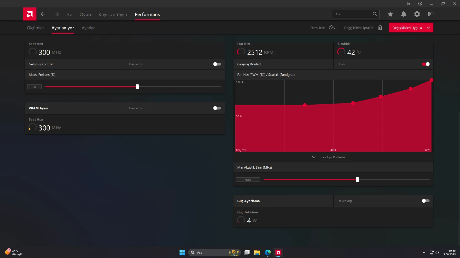

Adrenalinden Hız aşırtma kısmına girip gücü -8'e alıyorum.

Aynen o şekil bellek frekansı da düşürülebilir
Güç ayarı sağ da fan ayarı da onun üstünde

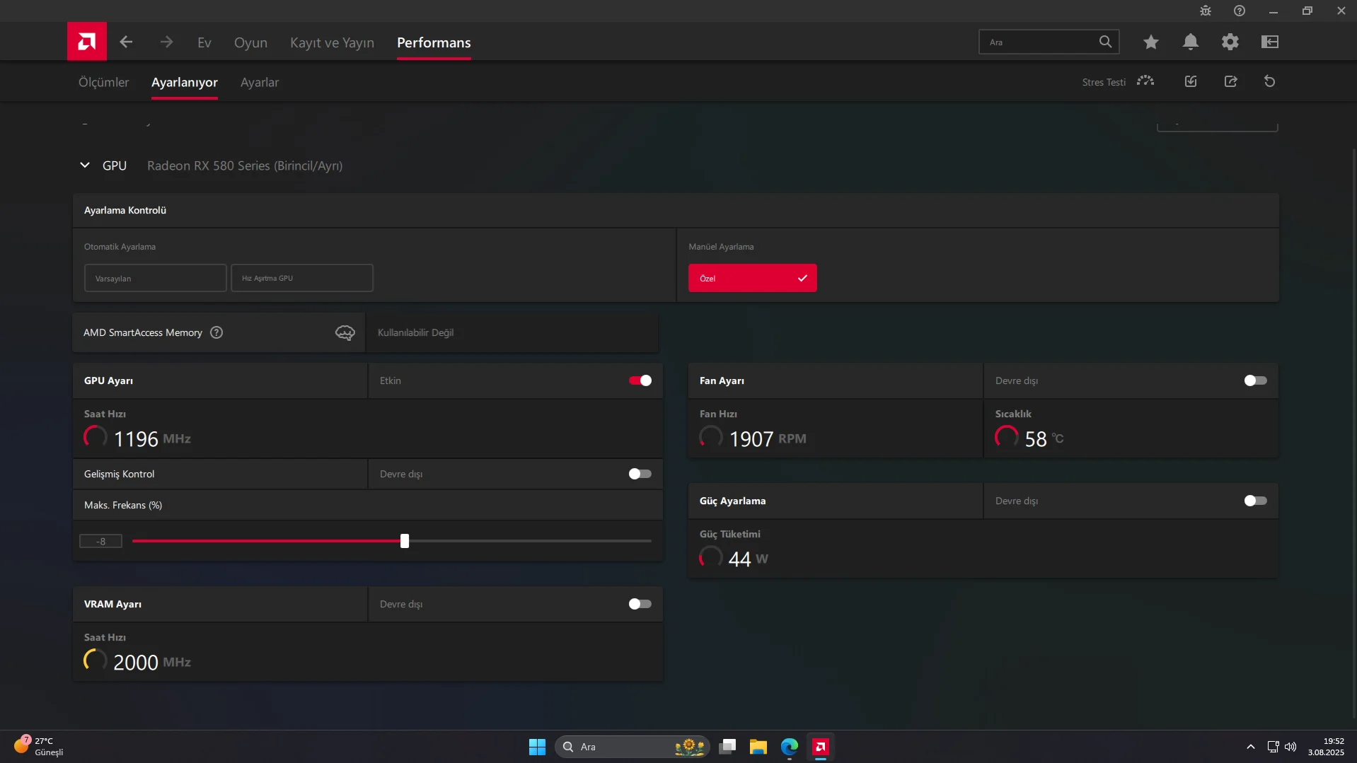

Sağ ol hocam. Fan ayarını yükselttim de gücü kaç yapmalıyım sence?
Şu an böyle.
100-125w olabilir birde kart modeline göre ısınıyor gibi macun dandik olabilir
Macun MX-4 falandı hocam kaliteliydi yani. İşlemcide de kullandım. Açıkçası ekran kartını hor kullanmak istiyorum yani en iyi performansı vermesi için gücü kaç yapmam gerektiğini söylersen daha iyi olur çünkü böyle giderse kırıp atacağım bilgisayarsız da kalsam.

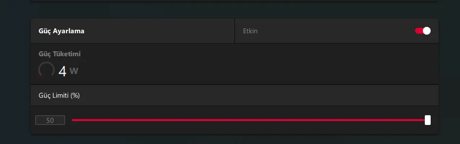

Bu en fazla %50 oluyor.

Kart stabil değil o yüzden düşürmek lazım kartın hangi frekansta stabil olacağını bilemem maalesef hatta frekans düşürünce stabil olacağının da garantisi yok günü kurtarması için bu çözüm
Sağ olun hocam %50 iyi mi sizce?
Kral stres testinde kartın ne kadar güç çektiğine bakıp ona göre düşürebilir misin? polaris kartlarda modelden modele limit çok değişiyor
Kısacası vram çekirdek frekansı ve güç limitini kurcala stabil değerleri bulmaya bak
