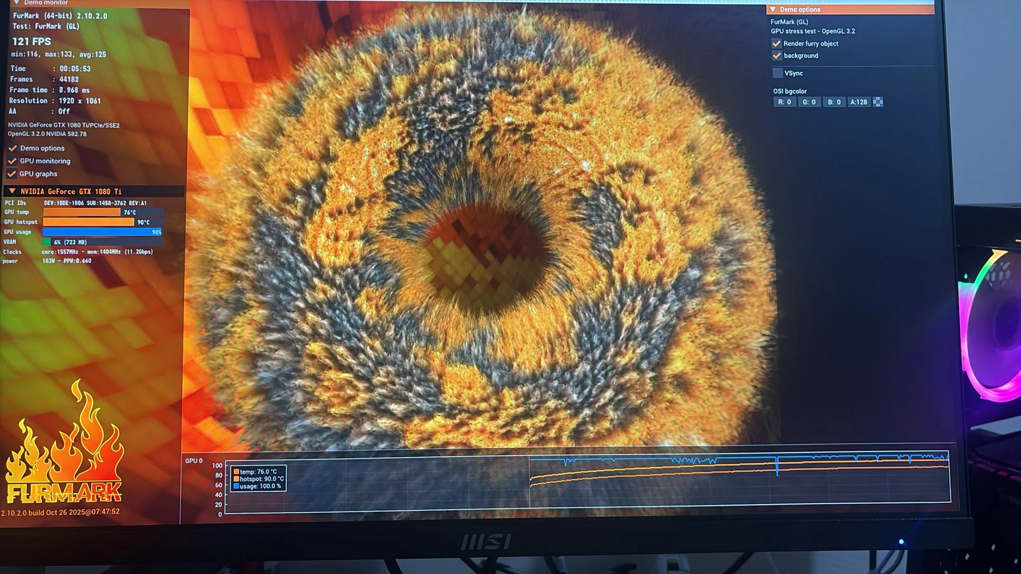

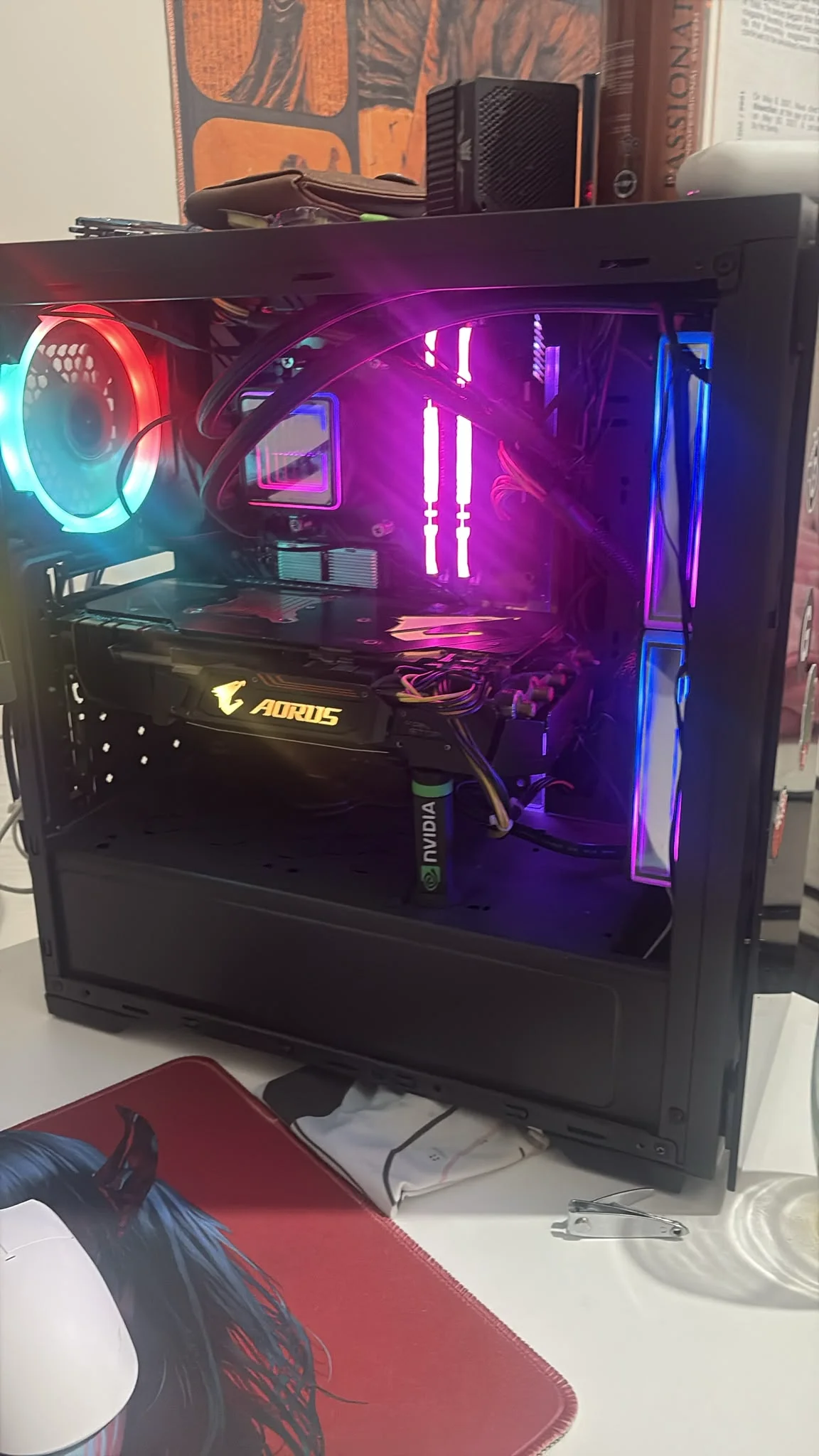

1080ti alacagim kartin kozmetiginde sorun var, miningle alakasi varmidir fotograflar ektedir, nasil anlayabilirim miningli olup olmadigini ?

Fotoğraftan bakarak bir ekran kartının mining yapılıp yapılmadığını anlamak imkânsız. Mining, uzun süreli kullanımda bazı belirtiler gösterebilir ancak kesin olarak tespit etmek mümkün değildir. Mining yapılmış bir kartı aldığınızda 1 hafta sonra da arızalanabilir, 2 yıl sonra da arızalanabilir veya hiç arızalanmayabilir. Bu tamamen kartın hangi şartlarda ve nasıl kullanıldığına bağlıdır.
Satıcıdan FurMark ile 15 dakikalık bir yük testi yapmasını, ayrıca yüksek grafik ayarlarında ağır bir oyun çalıştırmasını isteyin. Test sırasında sıcaklıkları, fanların çalışmasını ve görüntüde herhangi bir bozulma olup olmadığını kontrol et hocam.
Kartın arka plakasındaki vida başlarında aşınma veya müdahale izleri varsa daha önce açılmış olma ihtimali vardır. Kart 2017 çıkışlı olduğu için termal macun veya termal ped değişimi amacıyla açılmış olabilir bu oldukça normal bir durumdur. Diğer ihtimal ise fan, VRAM veya GPU arızası nedeniyle müdahale edilmiş olmasıdır.

Kart acilmis hocam adamin kendisi bilgisayarci

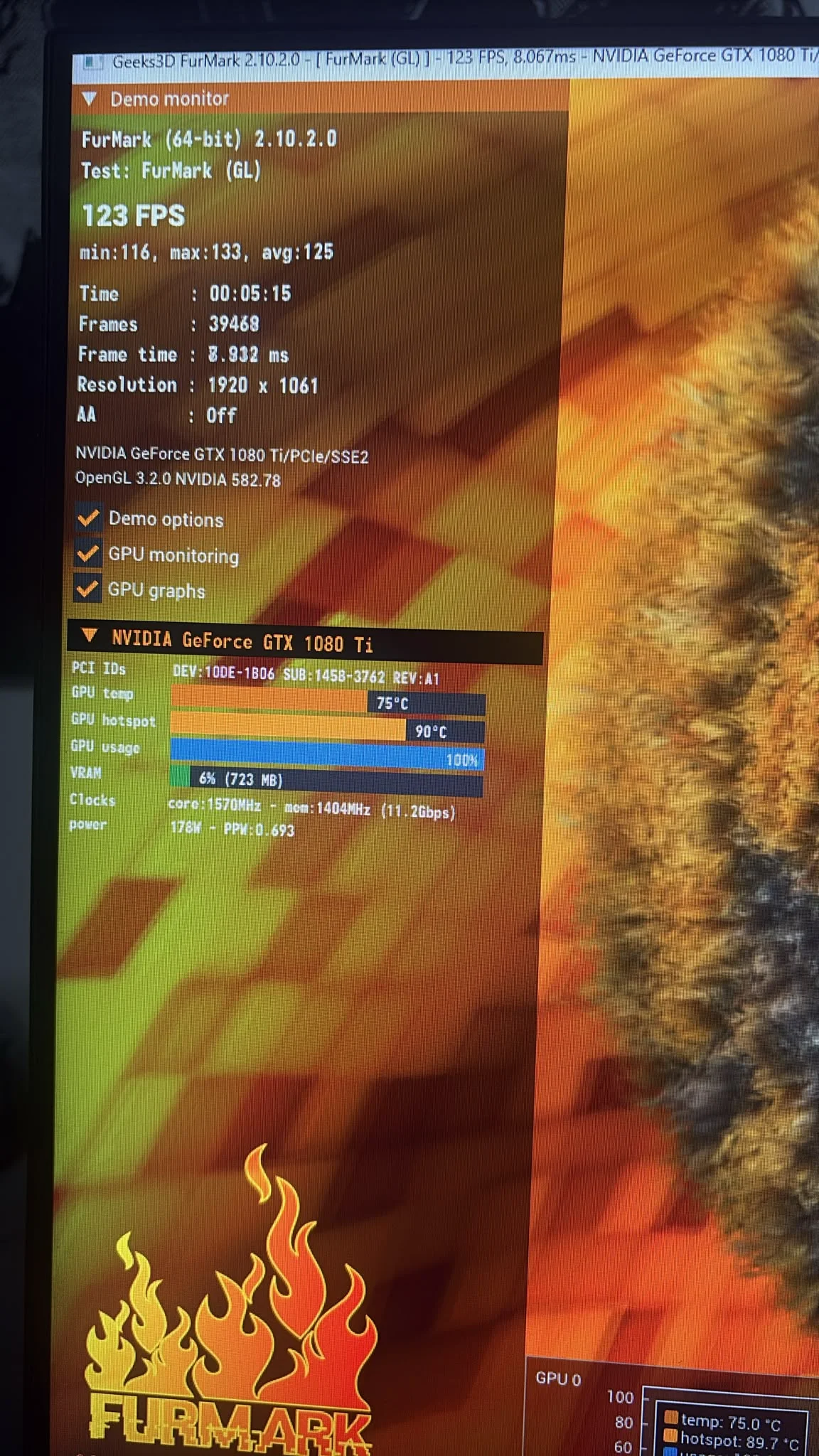

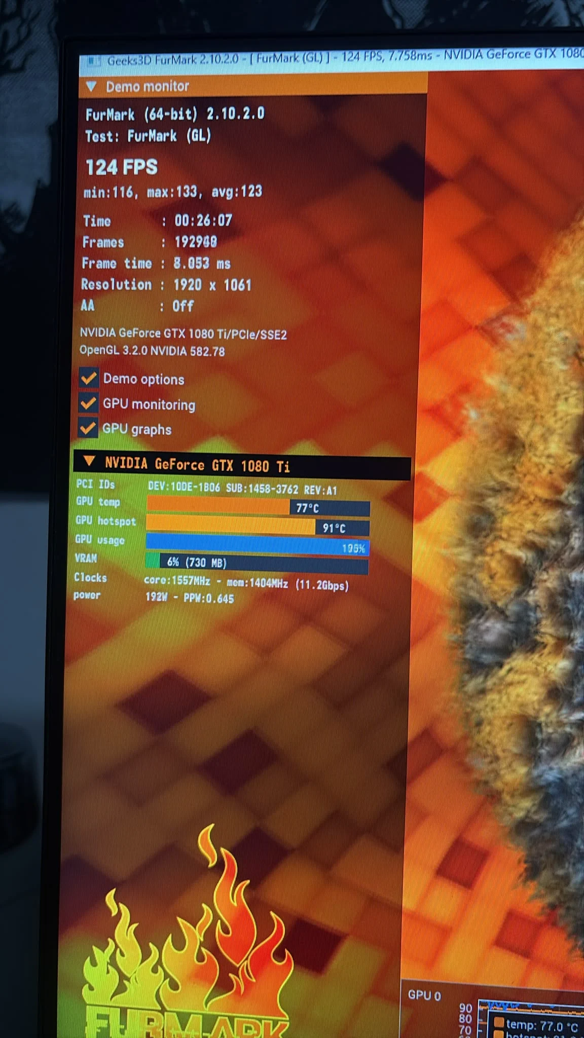

Kartta Boyle bi dalgalanma var

Gpu ort ile hotspot sıcaklık arası 15derece civarında olması termal macun vs açısından sağlıklı olduğunu gösteriyor ysnlış bilmiyorsam hocam. Ama mining yapılıp yapılmadığı bilmiyorum bilinir mi? Bence sıcaklıklarda sıkıntı yok gibi geldi bana ama fan hızını göremedim

Bu mavideki dususler sorun mu
Hocam attığın GTX 1080 ti furmark görüntüsündeki mavi çizgideki düşüşler tek başına arıza belirtisi değil. Piyasası 8-9k olan kartı neden 5k ya veriyor o tuhaf. Ben sana kart temiz derim 1 ay sonra elinde patlar ben sana temiz değil derim başkasına satar yağ gibi akar. Kısacası 2.el risk ve senin bileceğin iş. İnsanlar bu yüzden sıfır almak için kırk takla atıyorlar. 5k bana koymaz ne olursa olsun diyorsan al gitsin. Sana 100 de 100 güvence veremiyorum yani.

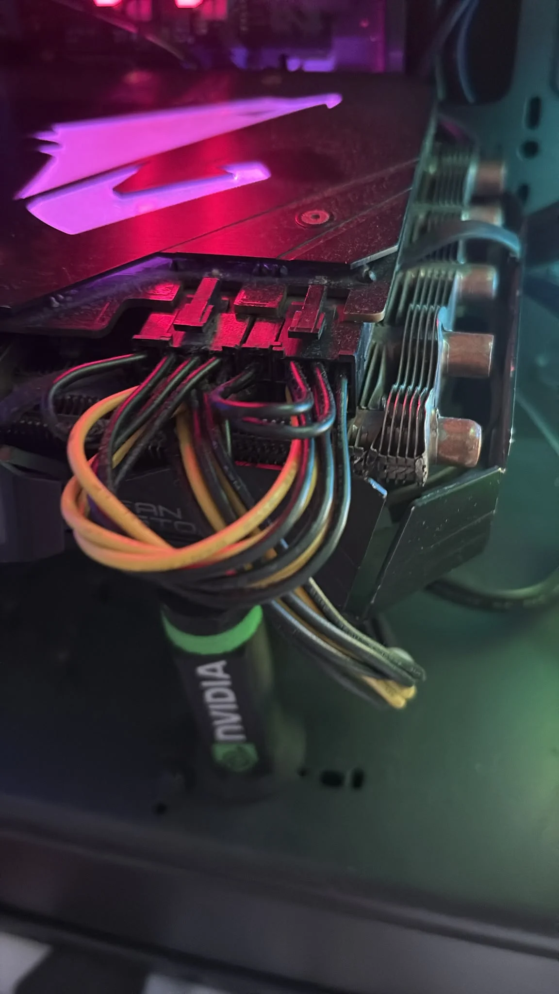

180 190 watt çekmesi çok garip :D

5Bin ise iyi fiyat. Mining vb önemli değil. Sadece 1 test daha var. Time spy testi. Bu testi yaptır kapanmaz siyah ekran vb vermezse alabilirsin bence.
Yada beamng Drive oyunu var. Kartı en çok zorlayan oyun. Yüksek ayarda 3-4 araba koy biraz turla. 10 dakika da patlamazsa al gitsin.
niye 5 e satıyor merak ettim açıkcası piyasası 8-9 bin tl olan kartı bir sorunumu var acaba miningden başka.
250W TDP'si olan kart 180W çekmiş, bunun sebebi de kablo daisy chain, kaliteli bir psu olmadığı için orada tıkanmış ve 180W'da bu sıcaklık ise orj değeri olan 250W'da deli gibi ısınır. Kart 5K ama pad ve macun değişimi ile kafadan 3K masrafı var. Piyasada ki 7-8K olanlar yerine bunu alıp padini değiştirirm daha mantıklı ama kart sağlam ise. Adama sor garanti veriyorsa 1 ay alınabilir.
