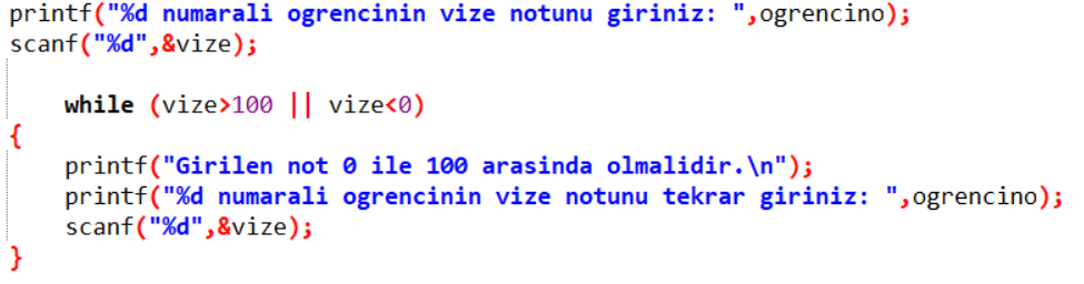

Arkadaşlar yazdığım kodun şu kısmına göre not için 0 ile 100 aralığı dışında sayı girildiğinde 0 ile 100 arasında sayı girmemiz için bidaha yönlendiriyor bizi. Sorum şu: Sadece sayı değil de harf girdiğinde de yönlendirmesi için (çünkü not yerine harf girince program kafayı yiyo) veya || kısmına ne eklemem gerekiyor. Veya başka bi çözümü var mı? Oranın sadece 0 ile 100 arasındaki sayıları kabul etmesini istiyorum kısaca.
C bilmiyorum ama isDigit() fonksiyonu varmış onunla gönderilen değerin yani vizenin sayı olup olmadığını kontrol et dönen değer false yada true olacak onuda if else bloğu ile kontrol et false dönerse hata fırlat

Teşekkürler böyle olabilir, ama hoca henüz öğretmedi öğrettiği kadarıyla yapılabilir olması lazım. Daha basit bi çözümü var mı acaba
C:
int vize;
   if (scanf("%d", &vize) == 1) {
       printf("Bu bir sayı!");
   } else {
       printf("Bu bir sayı değil.\n");
Switch Case ile yapman daha sağlıklı olur

kanka bu bi tık saçma bence ya istediğim tam olarak bu değil
olmuyor veya yapamıyorum
üstteki scanf vizeyi sil bu şekilde dursun. Tam kodunu resim değil de normal kod blogu gibi atabilirmisin?
Yani şöyle yap:
while((scanf("%d", &vize) == 1 ) && (vize < 100 || vize >0))
Yani şöyle yap:
özelden attım

Çok oldu c kullanmayalı ama if type kullanabilirsiniz. Girilen değerin türüne göre ekrana yazsın
