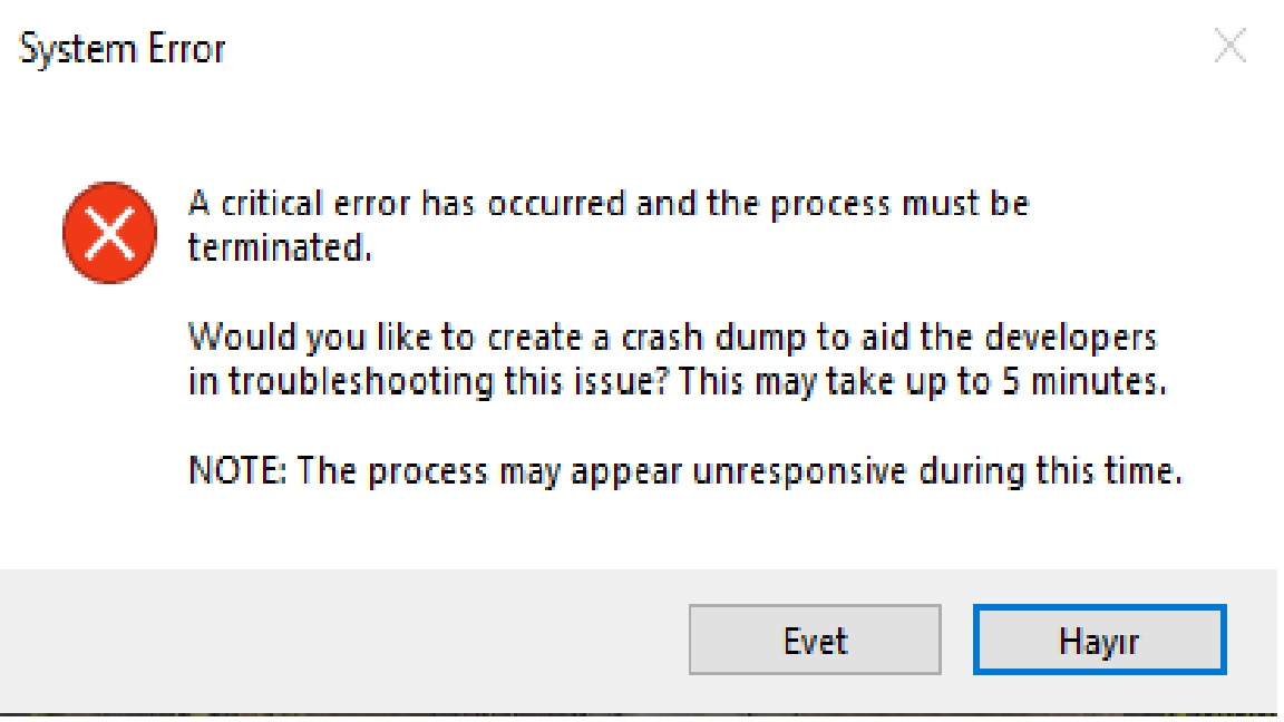

Arkadaşlar DA V4.5 apu sistem var aldığım günden beri artık gına geldi ilk ramler arızalı çıktı gönderdim değişim yapıldı sonra pc kullanırken sürekli bir renk garipleşiyordu ve monitör kitleniyordu.(Monitörden olması imkansız 2.pcden kullanıyorum sıkıntı yok.)Son zamanlar da hiçbir şey yok gibi kitleniyor arka planda sesler geliyor fakat mouse oynatamıyorsun sonra da bir müddet sonra siyah ekran veriyor. İtopyayı aradım garantiye göndermek için bana bios sıfırlaması yaptırdılar fakat bir gün pc yi açık bıraktım hiçbir şey olmadı şaşırdım sorna ramleri 3600e çektim ve 4 5 saat sonra tekrardan yaptı acaba ram mhz değerinden mi oluyor yoksa öyle yapınca mı denk geldi. Bu arada 1 gün açık kaldığın da boş boş açık kaldı Knight da boş duruyordu pc herhangi bir işlem yapmadım kitlenmeler genelde oyn oynarken valorantta oluyor Bunun nedeni nedir bilen arkadaşlar nasıl bir çözüm bulabilirim artık çok canımı sıkmaya başladı bir hevesle aldım ekran kartı takım devam ederim diyordum satma derecesine geldim.

Aklıma gelen tek şey driverlar driverlar güncel mi?
Şuanlık bir takılma kitlenme yok acaba neden yapıyor hala aklım almıyor arada bir yapıyor oldu
Şuanlık yapmadı bakın gece pc açık bıraktım hiçbir şey olmamış yaptığın da dediğinizi deneyeceğim çok teşekkürler
ram'lerinizde bir sorun olabilir. Çünkü eski sisitemim neredeyse aynısıydı ram dışında. Memtest yapmanızı öneririm
3466 aldıktan sonra hiç olmadı yani?
Yok almadım 3466a dedim ya yaparsa alıcam diye şansıma yapmadı :) yaparsa alayım ona göre dedim ama yapmadı şuan yaparsa aklımda ilk iş o zaten siz bu ramlere sıcak bakmıyordunuz eski konularda da söylemiştiniz
Aslında ramlerde vardı değişimden geldi bir daha test yaptım mı hatırlamıyorum nasılsa değişimden 0 geldi diye olmadı onu deneyeceğim.
