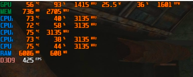

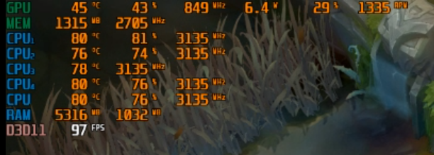

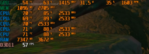

Sistemim Xeon 3430 3.0 O.C, ekran kartı GTX 750 bazı oyunlarda işlemciyi fazla kullanıyor ve ekran kartını çok az kullanıyor. Belleğe baktıgımda ise 7800 MB kullanıyor sistemde zaten 8 GB RAM var. Bu darboğazı etkiler mi? Eski ekran kartım varken böyle sorun yaşamıyordum (AMD HD 6670) sizce sorun RAM'de mi? Çünkü Xeon 3430'un rahatça GTX 750'yi besleyeceğini söylediler.
Not: LoL'de 5GB RAM kullanıyor FPS düşmesi vb. yaşamıyorum ama FPS çok da yüksek değil, 100 FPS. Bir de Far Cry 1'de denedim bellek kullanımı 6 GB gayet rahat high ayarlarda oynanıyor yani değerleri iyi 420 FPS aldıgım resme bakabilirsiniz. Böyle Valorant, Fortnite gibi oyunlarda yaşadıgım anlık FPS düşmesi harita yükleme sorunu gibi sorunları bu oyunlarda az RAM kullandığı için yaşamıyorum. Sizce sorun RAM'de mi? Win 10 LTSC Sürümü Kullanıyorum 3gb ı kendine ayırıyor Ramlerimde İzoly ramleri indirim koduyla ucuza almıştım sistemim toplama (1. oyun farcry 1 ram kullanımı az değerler normal fps drop yok -- 2. oyun fortnite ekran kartı kullanımı bianda düşüyüor cpu yüksek ram yüksek --- 3. lol ekran kartı kullanımı az eski ekran kartıylada aynı fps di

birincisi işlemcin malesef yetersiz kaliyor, ram tek kanal olduğu icin anlik droplar mümkün. cpu ile gpu kafa kafaya olursa da anlik droplar olur. cpu rahat ram rahat olması gerekir. up yapma zamanin geçmiş bile.

Ekran kartı kullanımı düşük ise darboğaz var demektir.

Tek RAM işlemci kullanımını yükseltir. İkili dual RAM o yüzden önemlidir. İşlemciye yardım ederler. Darboğaz ekran kartı kullanımının düşük olmasıyla öğrenilir. RAM yetmezliği darboğaz olmuyor. Oyunun sistem gereksinimlerine yetmemesi demek oluyor.
