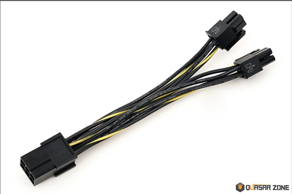

Bir de 2 tane CPU güç portu var 2. sine ne takacağım PCI'den 2x6 alıp dönüştürücüyle 2x4 mü takacağım? Takmazsam bir sıkıntı olur mu?

PCI-e 5.0 desteğinin anakart ile ilgisi yok. 2 tane CPU girişi varsa anakartta PSU'nun içinden o tarz bir durum için dönüştürücü çıkıyor olması lazım.

Pcı-e to EPS dönüştürücüsü çıkması lazım. Ekran kartı kablosunu CPU'ya çeviriyor.
