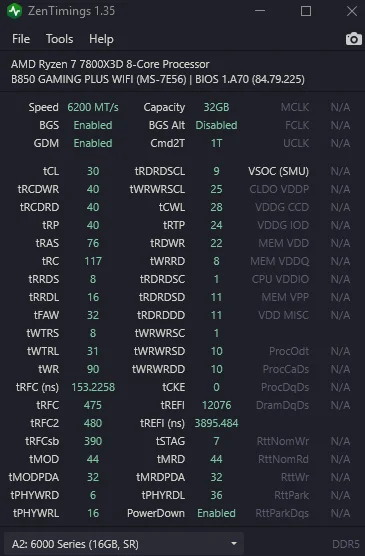

Bende ki gecikme iyi mi hocam daha dusurebilir miyiz? Yoksa degmez mi suan iyi mi? Gorselini ekledim yukaridaki cevabimda.

Bende RFC degerleri yuksek mesela rfc1 M-Die 500 yapiyorken A-Die 420 yapabiliyor ama ben 500'den basladim onlari dusurebilirim ama rfc2 ve rfc3 ne yapmam gerek o zaman onu bilmiyorum iste :D Cok ellesmemek lazim degerler iyi gibi ya
Gayet iyi görünüyor bir kaç ns için stabilitesini bozmayın. Anta testine soktunuz mu?

Bu Patriot Viper PVV516G60C30 ramler A-Die degil piyasada buyuk bir bilgi kirliligi var yada BENIM dusuncem cok fazla satildigi icin ellerindeki daha dusuk kalite A-Die yongalari kullanip sakliyorlar bu kaniye nereden vardim diyecekseniz 4 farkli arkadasima benim ayarlarimin aynisini yaptirdim ve herhangi bir Hynix A-Die ram benim bu ayarlari kaldirir, kaldirmasi lazim. Bu arkadasima ise benim ayarlari uygulatamiyorum daha esnek gecikme degerleri ve biraz yuksek voltajla bile maksimum 1-2 saat dayaniyor sistem mavi ekran vermeden takilip kapaniyor maksimum EXPO'yu kaldiriyor daha ustune elleme yapinca sapitiyor sistem.
@TechGuy ve @RevDeisDou hocamlarim .d siz bu islerden anlarsiniz bu tam olarak neyden kaynaklanir? Ya A-Die degil, ya dedigim gibi yonga kalitesi dusuyor yeni parti urun yetistirmek icin yada demek ki benim ayarlarim veya biraz daha gevsek zamanlamali hali bile demek ki her A-Die'da calismiyormus.

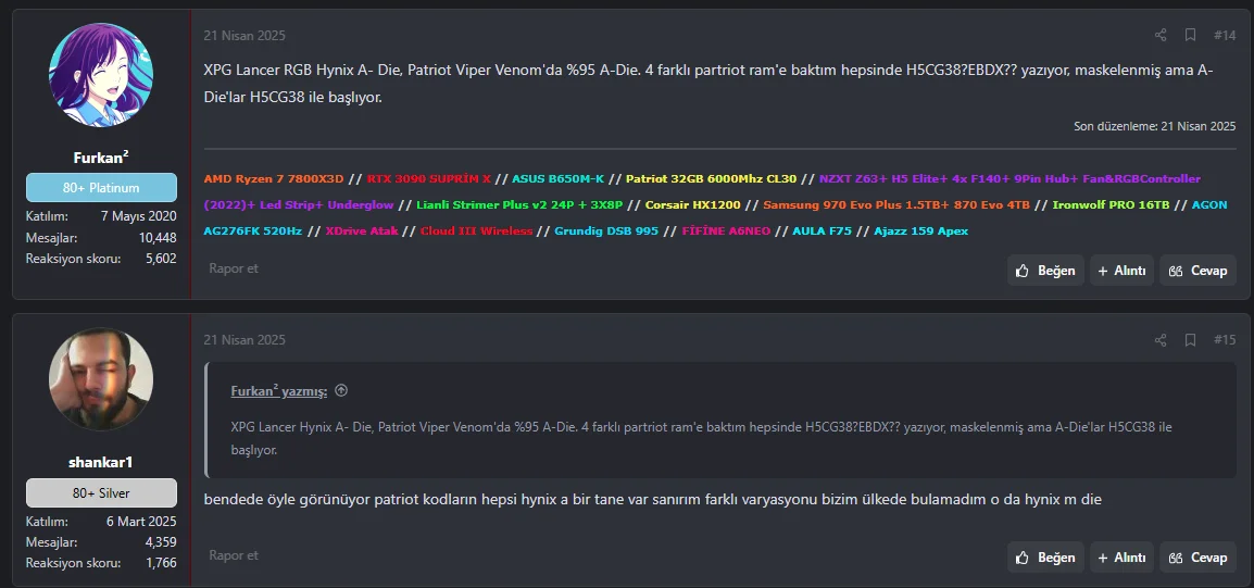

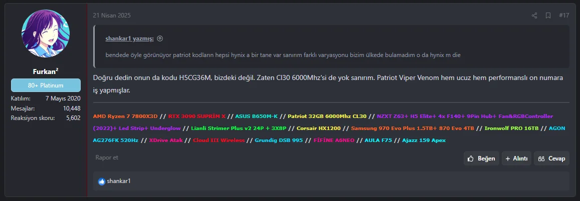

Bu konuda da dikkatimi ceken bir unsur oldu sag olsun @LynxE hocam konuyu gonderdi bana ama ikinci sayfanin basinda cok ufak bir konusma geciyor ki cok garip BENCE. Gorsellere de ekledim Patriotlarin %95'i A-Die deniyor geri kalan %5'i ise diger bir arkadasin yazdigindan yola cikarak soyleyebilirm ki M-Die, diger bir ikinci durum ise hepsi H5CG38?EBDX??? numarali urun koduna sahip oldugunu ve ozellikle A-Die olanlarin H5CG38 ile basladigini soylemis ve M-Die olanlar ise H5CG36M ama ben urun koduna sahip hic bir rami ne satista ne de akakce gibi bir pazar alaninda gordum ustune ustluk Patriotun sitesinde de kontrol edince zaten Patriot Venom Viper adinin bas harflerinden olusan ve suanda da piyasada bulunan PVV ile baslayan ramler oldugunu gordum.
Urun modellerindeki tutarsizligi gectigimiz takdir de M-Die olmasina bile raziyim cunku neredeyse ayni yongalar cok az fark ile biri digerinden alt zamanlamalari biraz daha gevsek calistiriyor o kadar fakat ne suan piyasada satilan ve A-Die olarak bilinen ramler A-Die nede o konuda arkadasin dedigi urun model koduna sahip ram var.
