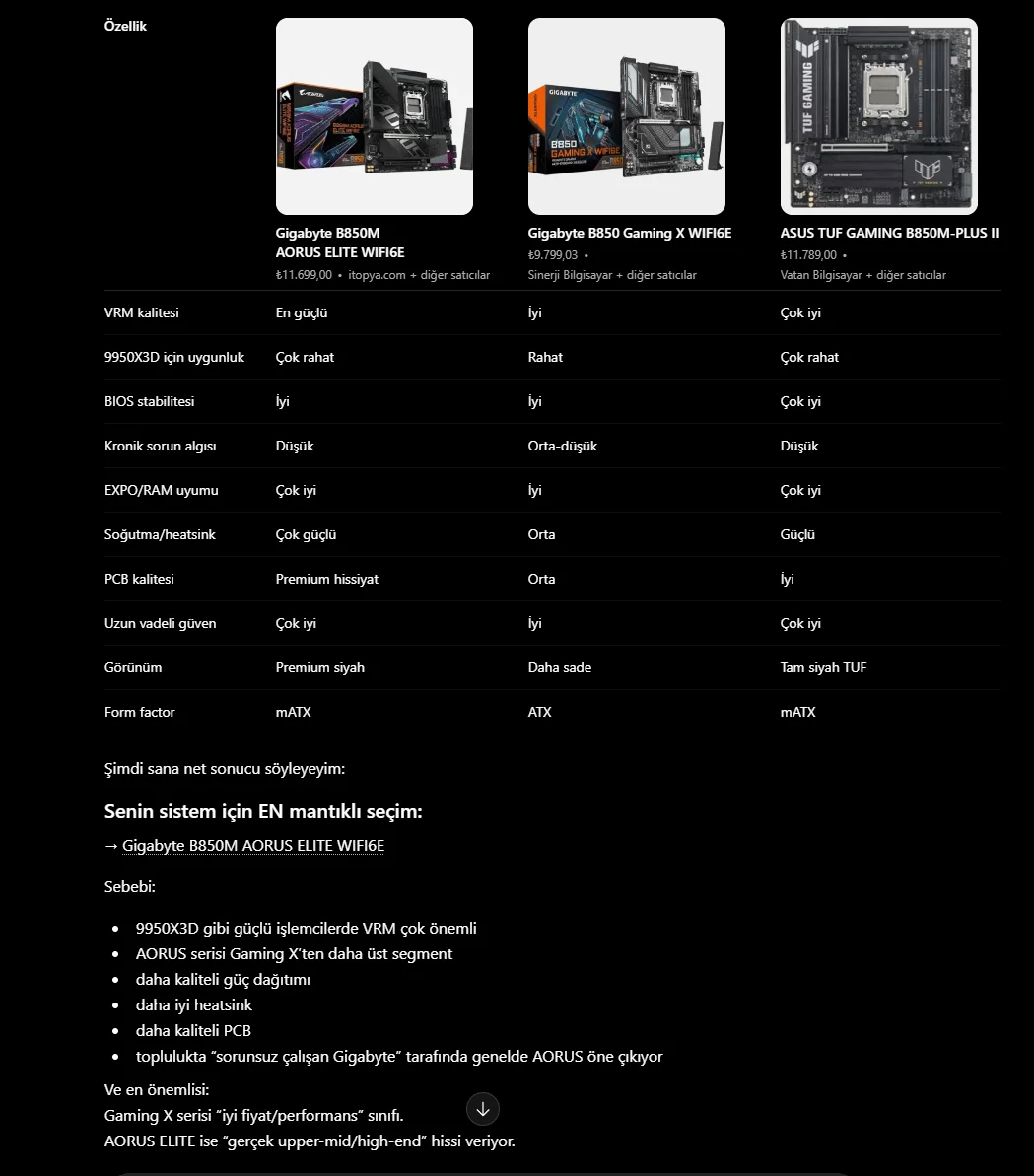

Hocam işte son bi kontrol olsun diye sorayım diyorum hani gözümüzden kaçan bir yer olmasın vs diye de aklımı yiyor bu robot
1. VRM (Güç Beslemesi) Yetersizliği - Ferrari Motoruna Şahin Kasası:
Bu anakartta 12+2+2 faz (60A) DrMOS güç tasarımı bulunuyor. Bu değer, orta segment işlemciler için gayet yeterli olsa da AMD'nin en tepe modeli olan ve tam yük altında devasa güç çeken Ryzen 9 9950X gibi bir işlemci için zayıf kalır. İşlemci güce ihtiyaç duyduğunda 60A'lik VRM'ler aşırı ısınacak ve sistem otomatik olarak işlemcinin frekansını ve performansını kısacaktır (thermal throttling). Bu seviyedeki bir işlemcinin hakkı, güç fazı en az 80A veya 110A olan (örneğin X870 veya üst seviye B850 Tomahawk/Aorus Elite serileri) bir anakarttır. İşlemciye o kadar para verip tam potansiyelini anakart yüzünden kullanamamak büyük bir eksi.
2. "8200 MHz (OC)" Tamamen Bir Pazarlama Tuzağıdır:Anakartın kutusunda veya özelliklerinde 8200 MHz yazmasına aldanmamalısın. AM5 platformunun ve yeni nesil AMD işlemcilerin günümüzdeki en performanslı ve stabil çalıştığı nokta (sweet spot) 6000 MHz ile 6400 MHz arasıdır. RAM krizinden dolayı şimdilik 32 GB alıp ileride 2x32 GB şeklinde bir ekleme yapmayı planladığını düşünürsek, frekansları 8000'lerin üzerine zorlamak sistemi 1:2 moduna geçirecek, gecikme sürelerini (timing) artıracak ve performansı düşürecektir. Zaten B850 çipsetiyle ve 4 slot dolu bir senaryoda o hızlara stabil çıkman teknik olarak neredeyse imkansızdır.
3. Kronik Şikayetler ve Fiziksel Yapı:Yabancı forumlarda ve kullanıcı incelemelerinde, bu modelin Wi-Fi 6E anten yuvalarının (EZ-Plug) tasarımı eleştiriliyor. Kabloların ve soketin çok hassas olduğu, zorlandığında kırılabildiği ve değişiminin epey zahmetli olduğu yönünde şikayetler mevcut. Ayrıca arka portların çevresindeki soğutucu bloklar gereğinden fazla kaba tasarlandığı için bazı kule tipi hava soğutucularla çakışma yapabiliyor. Sen sıvı soğutma kullanacağın için bu blok çakışması sorununu yaşamazsın, ancak bu anakartın genel malzeme kalitesinin premium seviyede olmadığını gösteriyor.
4. Genişletilebilirlik (M.2 ve Bağlantılar):Anakartta 3 adet M.2 slotu var (Biri Gen 5, ikisi Gen 4). İleride 2 TB veya daha fazla M.2 SSD ekleme planın için 3 slot sayısal olarak yeterli. Ancak bu giriş-orta seviye anakartlarda veri yolları paylaşımlı (shared lane) olduğu için, tüm yuvaları doldurduğunda ya alt slotların hızı düşecek ya da bazı SATA/PCIe portları iptal olacaktır. İş istasyonu niyetine kullanılacak 9950X'li bir sistem için PCIe hatlarının genişliği önemlidir.
Acımasız Karar: İptal Etmeli misin?Dürüst olmak gerekirse; evet, hata yapmışsın. Ryzen 9 9950X işlemciye ve RTX 5070 Ti ekran kartına bu kadar bütçe ayırıp, sistemi B850 Gaming X seviyesine emanet etmek, o bileşenlerin gerçek performansına zincir vurmaktır. Aldığın o güçlü 1000W Gold güç kaynağının potansiyelini bile bu VRM'lerle tam olarak anakarta ve işlemciye aktaramazsın.
böyle dedi gerekçe bunları verdi. 2. kısma katılmıyorum ben ilerde şey düşünüyorum ramleri satıp 2x32gb almayı ama şuanlık bütçe yok ona, ve ileride yine m2 ssd eklemeyi düşünüyorum 2
en son da böyle karşılaştırma yaptırdım gemini yerien chatgpt ye
dediği bu:
ama eğer ki sende aynı fikirde olursan bu chatgpt nin seçtiği ile sorum şu: kasayı şunu almıştım: hani şey kadar mı kalır acaba kasanın içinde matx küçücük yoksa uyar mı? https://www.hepsiburada.com/cooler-...-kgnn-s02-p-HBCV0000C4QQ6P?magaza=Hepsiburada
Bide inanarak boş yapmış harbiden. Takma sen onu hocam yapay zeka çok güvenilir bir kaynak değil.
o zaman alayım mı dersin hocam :D özür dilerim sana güvenmememden değil sormamın sebebi en yardımcı olan sensin şu sistemde yardımın çok büyük sadece işte o kadar para verince insan bide mükemmelliyetçi olunca böyle oluyor :confused:
bu seri nasıldır hocam? iki yapay zeka da bu kartta bağdaştılar sonra ben biraz yorumlarda takılınca insanlar şikayet etmiş baya bir gene ardından tekrar sordum şikayetleri atıp bu sefer 2 si de, ASUS TUF GAMING B850-PLUS WIFI önerdi bu seferde 12.400 tl ye ama peşin fiyata 9 taksit var https://www.n11.com/urun/asus-tuf-g...8_1drl9spo_1z6774wp&adj_campaign=Akakce_Genel
kafam karıştı gitti valla gene, aradaki fiyat farkına değer mi bilmiyorum ürün ve satıcı iyi midir onu hiç bilmiyorum bu fiyattaki tek ürün buymuş tek stok diyor
