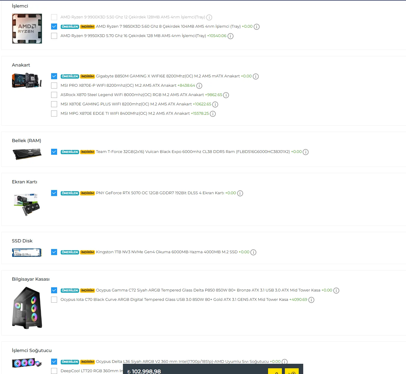

"AE, Premiere, DaVinci"'de 3D Motion graphic ve edit yapacak birisi için sizce bu bilgisayar nasıl? Yapay zekaya sorduğumda en az 2 TB RAM ve 2x32 GB RAM almamı söylüyor ve bütçe varsa 5070 Ti yap diyor ekran kartını ama bu bütçe bile çok fazla bana. Bu işi yapan arkadaşlar varsa bilgilendirirlerse çok sevinirim.
Eğer ki bu PC iyi ise aklımda şöyle bir şey var, şu an 2x16 GB RAM var PC'de. İleride bütçem olunca onları satıp 2x32 GB RAM almayı ve ek olarak mesela 2 TB SSD daha alırım diye düşünüyorum. Ancak şu an mantığım ekran kartı ve işlemciyi ve anakartı yani asıl para tutan şeyleri iyi tutup düğerlerini sonradan yükseltmek. Tabii gidip de 16 GB RAM önermeyin minimum 32 GB lazım.

Intel işlemcili bir sistem bakmanı öneririm hocam. 9850x3D oyun işlemcisi.
Çok doğru.AE de Premiere de , Da Vinci'de ,13000 tl lik Ultra 250K Plus bile ,27000 TL lik,9850X3D nin önünde. Alın bi tane 270K Plus--20000 tl civarı-uçun gidin.

Anladım hocam araştırdım biraz ama oem sistem bulamadım. Teker teker toplamaya kalktığımda ise çok yüksek fiyatlara çıkıyor

Var mı hiç öneriniz pekİ? Bir de intel çok güç tüketip ısınmıyor mu?

270k Plus işlemcisine bakabilirsin. Genelde intel OEM sistemler az olur. Kendin toplaman lazım. 100k ya toplayabileceğini düşünüyorum.

hocam toplamaya çalıştım biraz ama 120.000 bandına çıkıyor çok yüksek oluyor bana o da
aradaki fark ne kadar olur sizce harbiden çok büyük farkını görür müyüm?

Editörlük uygulamalarında katbekat görürsün.
Anakart: https://www.akakce.com/anakart/en-u...-intel-lga1851-ddr5-atx-fiyati,904574195.html
İşlemci: https://www.akakce.com/islemci/en-u...-dort-cekirdek-3-7-ghz-fiyati,1456232677.html
Ram: https://www.itopya.com/lexar-32gb-2...z-cl30-xmpexpo-ddr5-siyah-dual-kit-ram_u32087
SSD: Soğutucu: Ekran Kartı: https://www.sinerji.gen.tr/pny-gefo...kran-karti-p-55925?utm_campaign=akakce&v=1.35
PSU: https://www.akakce.com/power-supply...rv1000g-ahg-mac-1000-w-fiyati,1448021221.html
Kasa: Kendi zevkine göre takıl. 1500 2000 liralık bişeyde işini görür.
İşlemci için indirim bekleyebilirsin zaman zaman 16 17 civarına düşüyor.
Çok teşekkür ederim gerçekten. Gayet mantıklı duruyor. Aklımdaki tek soru şu ileride 2. el satmak istersem sizce sorun yşar mıyım. Hani işlemci intel olduğu için ve iş odaklı olacağı için 2. el de oyun bilgisayarları gibi gider mi bilginiz var mı acaba? Tekrardan çok teşekkür ederim

Ben satılacağını düşünüyorum rahatça. Evet AMD sistemler hızlı satılıyor ama çok fazla var. Intel sistem toplayan çok yoktur bu yüzden rakibi de azdır diye düşünüyorum. Sonuç olarak makul fiyat yazılırsa 20 yıllık sistemler bile satılıyor.

Anladım hocam. Ben normalde çok sert amd ciyim intel imkanı yok almam diyen birisiyim ama yapay zeka ile de karşılaştırma yaptırttım evet r7 9850x3d oyun için süper ama intelin o modelinde intelin eski hatalarının giderildiğini ancak halen ısındığını ve fazla güç tükettiğini yazmış ancak senin topladığın sistem yeterli dedi. Ve topladığımda 110k yapıyor ki 102k verip o sistemden mantıklı duruyor. Umarım gerçekten memnun kalırım hoacm bu sistemden. Yapay zeka %30 %40 fark yaratacağını ve (ara sıra da oyun oynayan biriyim) 1. amaç edit 2. amaç oyun için gayet yeterli dedi. Teşekkürler sağolun

Çoklu çekirdek işlerinde intel hala rakipsiz gibi duruyor. Bu arada 270k Plus oyunlarda da hiç kötü değil.

Hocam valla çok teşekkür ederim. Çok daha iyi bir sistem topladık çok ufak bir fiyat farkıyla ve anakartta 4 ram slotu olduğu için ilerde 64gb rame de yükseltebilirim. Teşekkür ederim gerçekten günlerdir tüm oem sistemleri inceliyordum tek tek daha pahalı olur diye ama çok fiyat farkı da çıkmadı ve parçaların çoğu peşin fiyata 3 taksit de oluyor

270k plus dün 16.5'a düştü bir müddet beklersen yine düşecektir. Önümüz 19 mayıs ve kurban bayramı. 3 4 bin TL az değil bekle bence.
