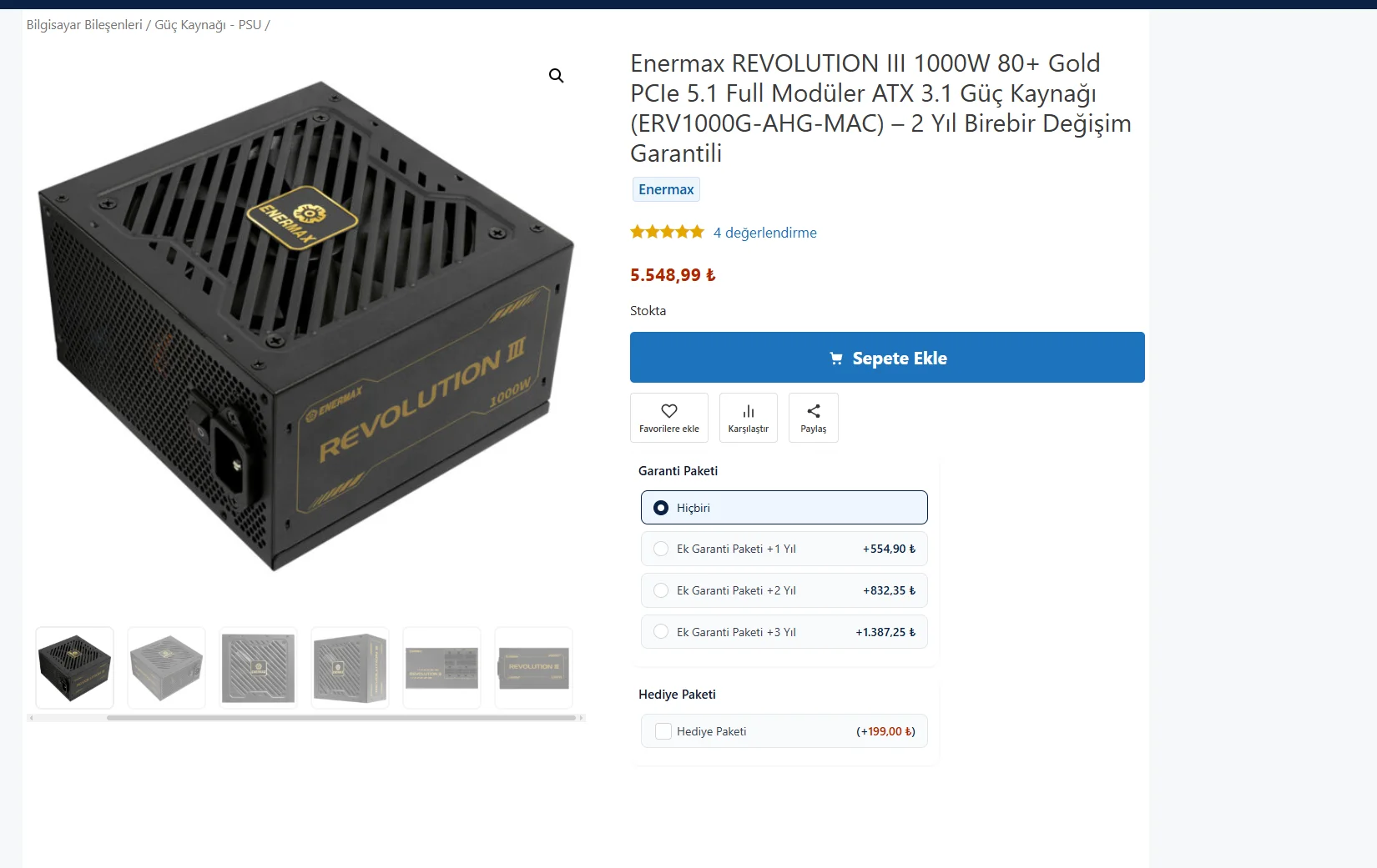

AMD sistemi alacaksan güç kaynağını daha düzgün bir şey al hocam. Üstünde 850w yazıyor diye tüm 850w güç kaynakları aynı işi yapmaz. Fazeon Segotep Gamepower Bitfenix Ocypus gibi dalga dümen markalardan uzak durmanı tavsiye ederim.

850w fazla fazla yeterli. AMD alsanda en azından 750 watt alman gerekecekti.

peki sence mesela şimdilik o sistemi almak ve sonra 6 7 ay sonra psu yu değiştirmek (daha kaliteli ile) mantıklı mı riskli mi olur acaba? (gerçi şimdi hemen alsam sistemi sonrasında indirime girer mi bilmiyorum orası da ayrı bir konu)

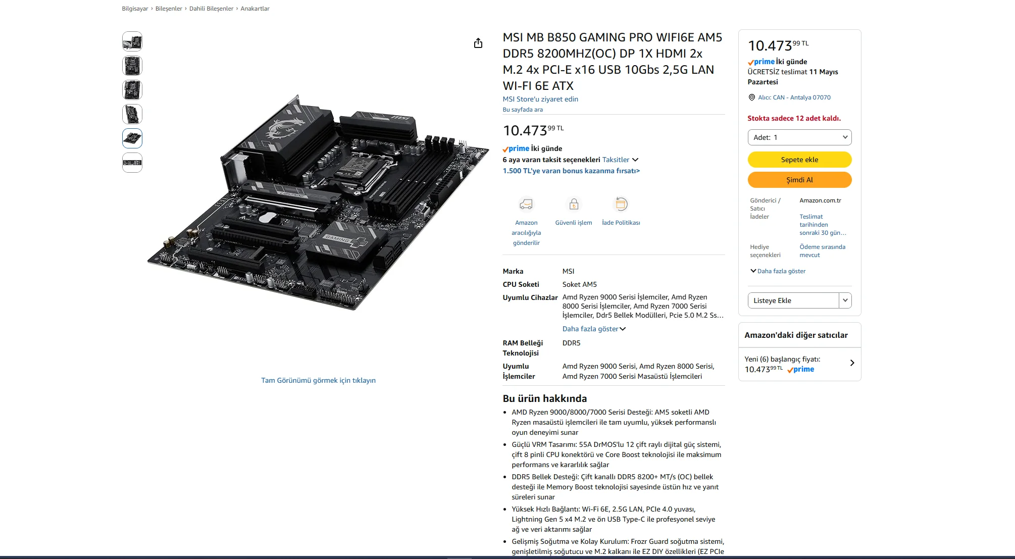

axess var. Bide yapay zeka mtx ana kart yerine atx al dedi kasa ve sistem büyük olduğu için bu konuda ne yapmak lazım acaba? https://www.amazon.com.tr/dp/B096Y3Z7GG?tag=akakcetr-21&linkCode=ogi&th=1&psc=1&psc=1
bu anakartı buldum ama iyi midir? hangisini almam lazım bilmiyorum
axess var. Bide yapay zeka mtx ana kart yerine atx al dedi bu konuda ne yapmak lazım acaba? https://www.amazon.com.tr/dp/B096Y3Z7GG?tag=akakcetr-21&linkCode=ogi&th=1&psc=1&psc=1

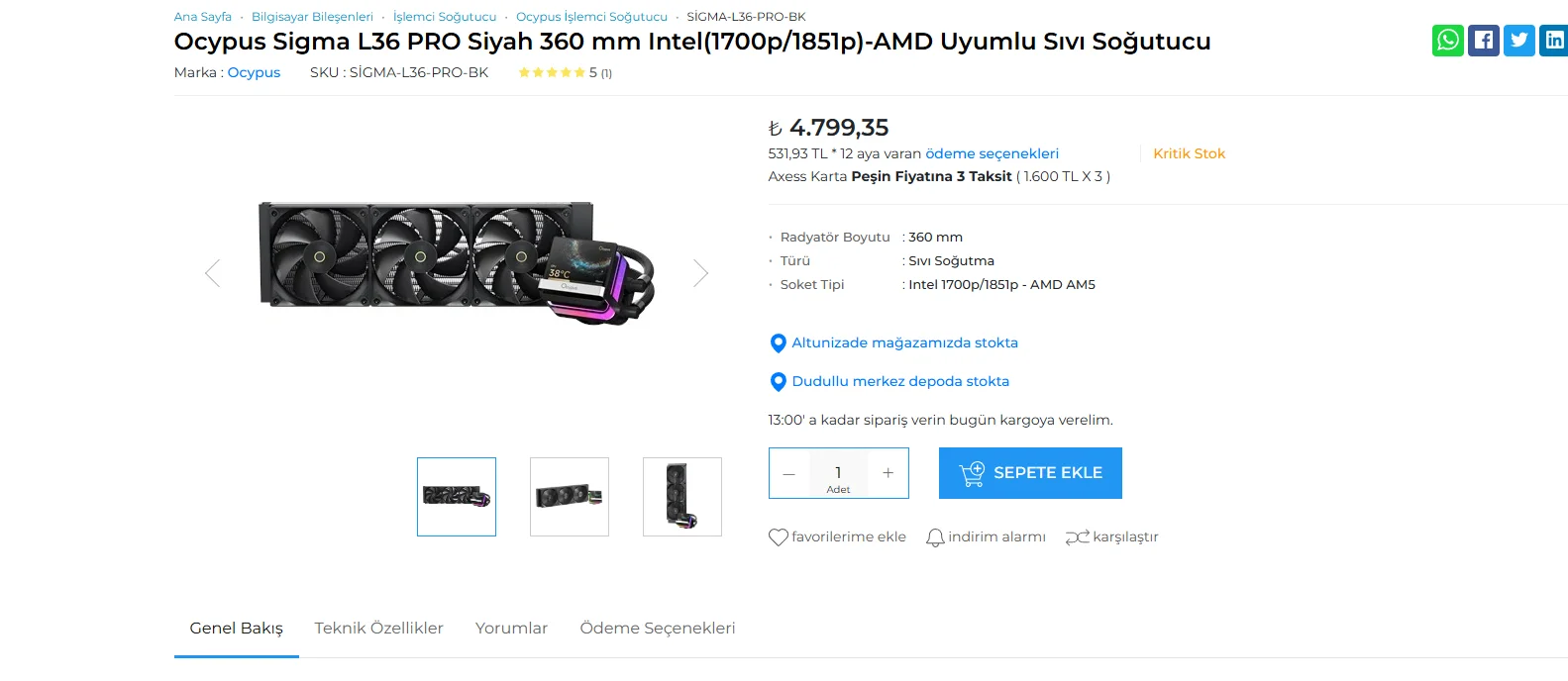

bu sıvı soğutucu artic gibiymiş az önce indirimlerde gördüm bunu forumdaki bunu almayı düşünüyorum önerir misin?

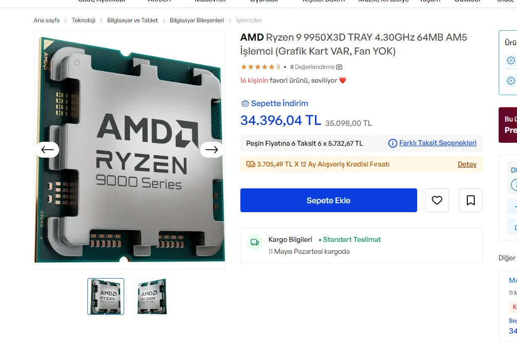

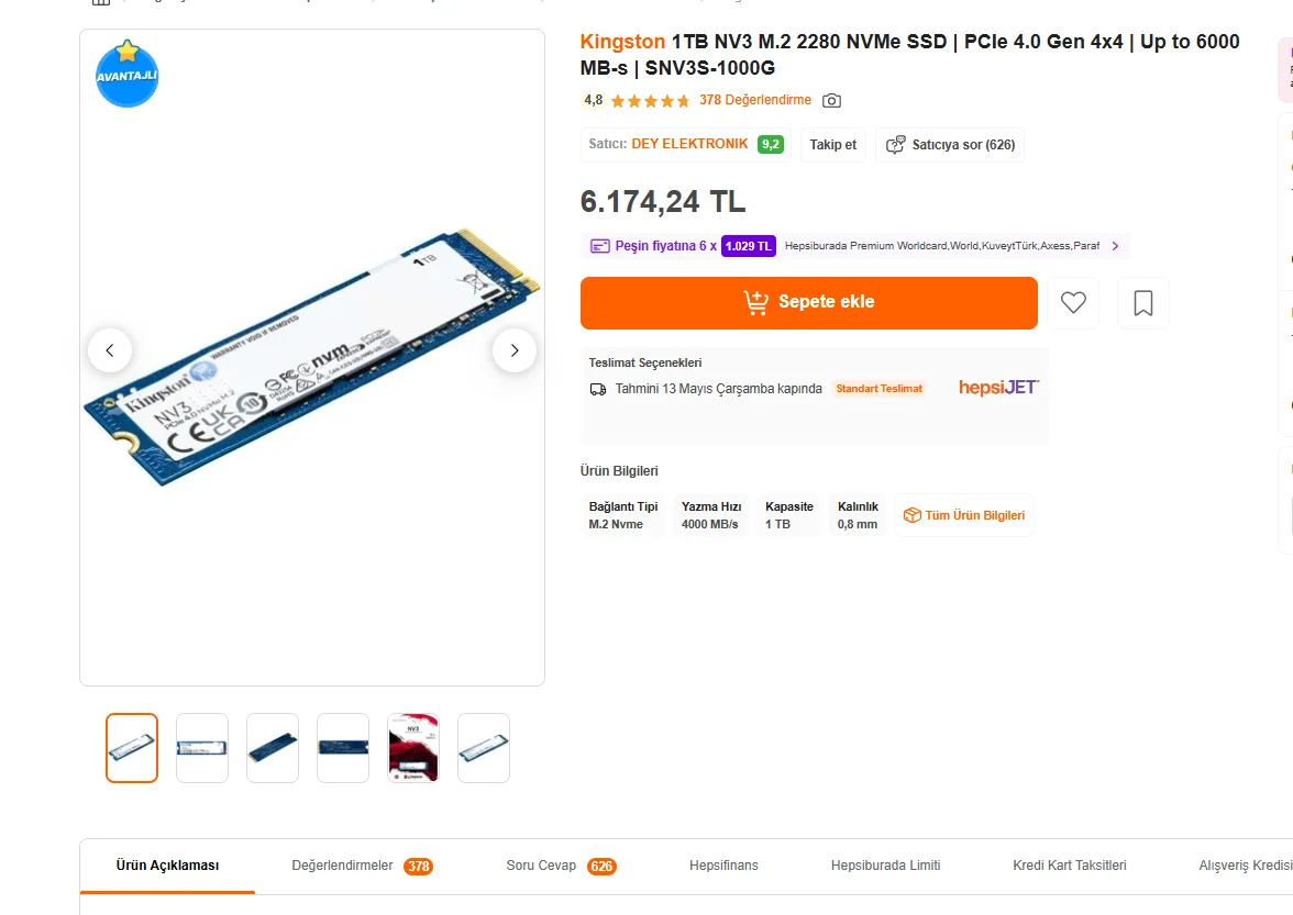

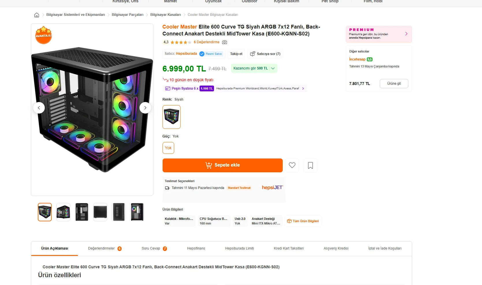

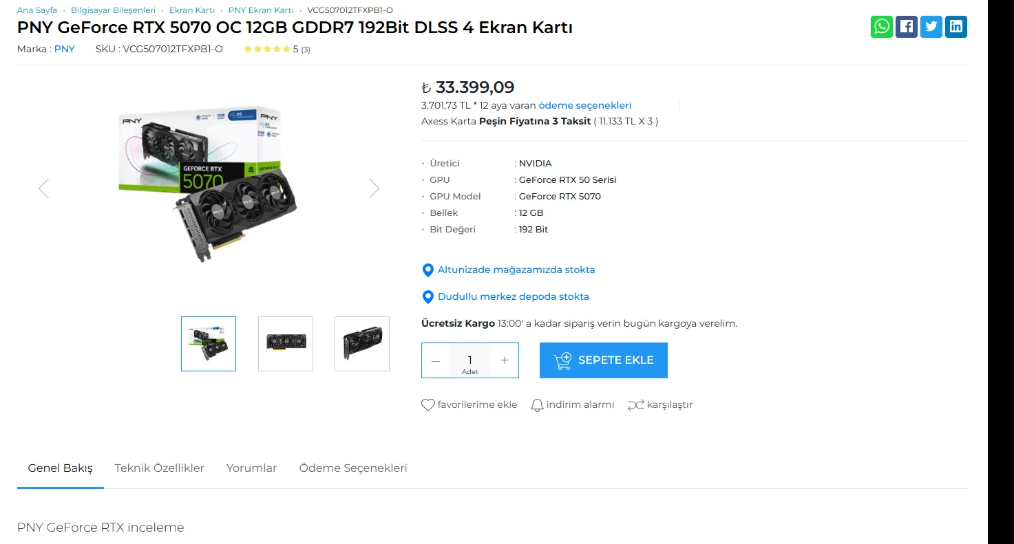

Sizce son hali iyi mi ? Bu şekilde alınır mı?
RAM i eklemedim ama +22k idi fiyatı arttığı için koymadım
