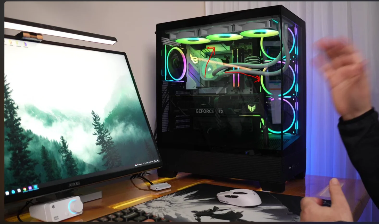

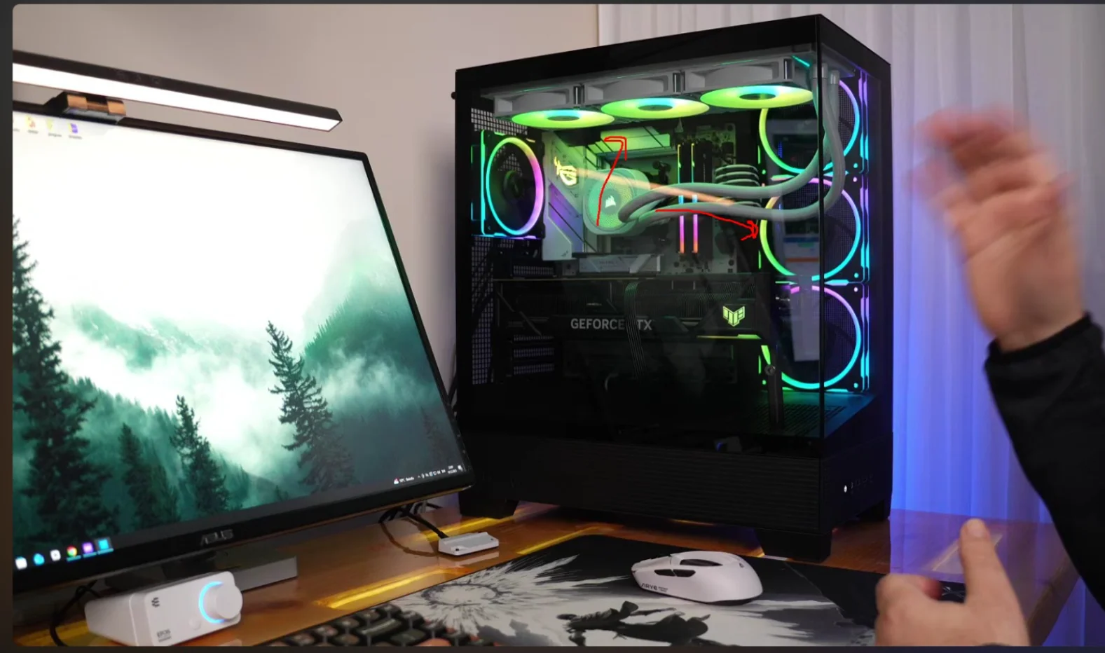

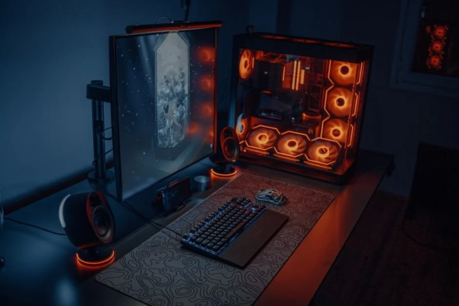

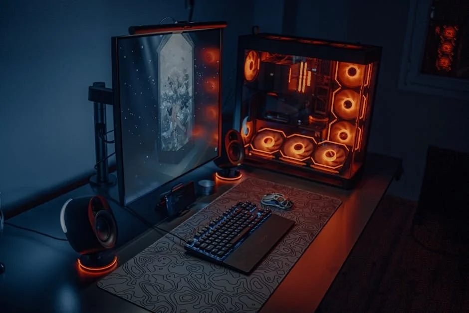

Anladım hocam, kasa olarak şu nasıl olur sence? Yoksa ek fan almam gerekir mi?
bu tarz fanları çok seviyorum
görüntü olark da bu tarz bişeye sahip olmak istiyorum yani pavyon gibiden ziyade :D
Tamamen kişisel zevkine kalmış hocam. Kasanın alt kısmında 3 tane fan olması iyi olur ekran kartı serin çalışır.
evet çok güzelmiş harbiden ama attığın sıvı soğutucu ile pişti olmuyorlar şöyle alakasız bişey çıkabilir ortaya bu da çok kötü bir estetik görüntü olabilir.

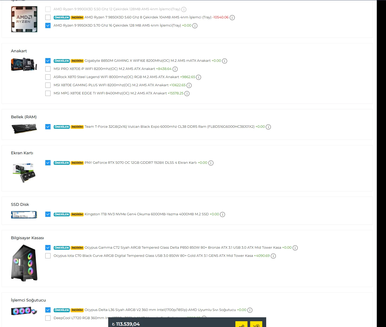

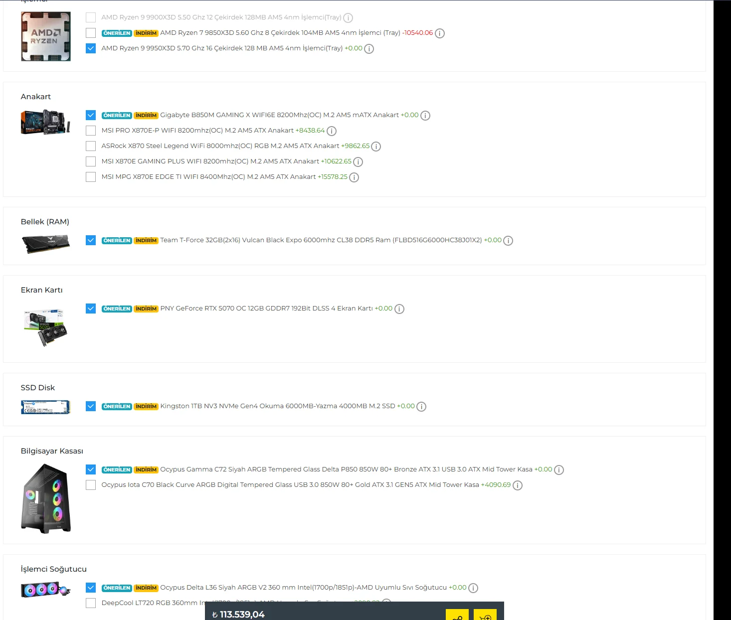

Hocam kusura bakma benim kuzen de anlıyordu buraya yazmadan önce onada yazmıştım. Biraz yazıştık senin dediklerinden bahsettim. Aşağı yukarı kasayla beraber bugünün fiyatıyla 110.000tl oluyor o intel dedim işte. Kuzen de bana intel alacağına sadece işlemciyi r9 9950x3d yap bunu al dedi. Sen ne düşünürsün bu konuda kafam darmadağın oldu :D
Hocam seçilen parçalar aynı kalibrede değil. Yani Soğutucu olsun güç kaynağı olsun ramler olsun hepsi benim attığım sistemde daha iyi. 9950x3D de kendi başına 33k. O fiyat segmentinde rakibi 285k. 285k yine daha iyi. Ama ben 2 işlemcinin de senin işlerini halledebileceğini düşünüyorum çokta kasmaya gerek yok. AMD istiyorsan alabilirsin ama yan bileşen kalitesi düşüyor bilgin olsun.
O işlemciye vereceğin parayla çok rahat 270k tarzı bir işlemci alabilirsin daha iyi olur senin için.
yapay zekaya hem inteli attım hemde amd yi atıp sorduğumda dediklerinizi onayladı ama şöyle dedi özellikle şey kısmını sordum mesela psu ve sıvı soğutucu ram daha az verimli kalitesi daha düşük ama intel ile kombinlendiğinde o sistemin performansı ile amd deki sinerjideki sistemin performansını sordum
Cevabı net vereyim: Evet, Sinerji'deki o AMD sistem, bu saydığın Intel kombinasyonunun verdiği "iş ve oyun" verimini sana %95 oranında, üstelik daha az elektrik yakarak ve daha serin çalışarak verir.
