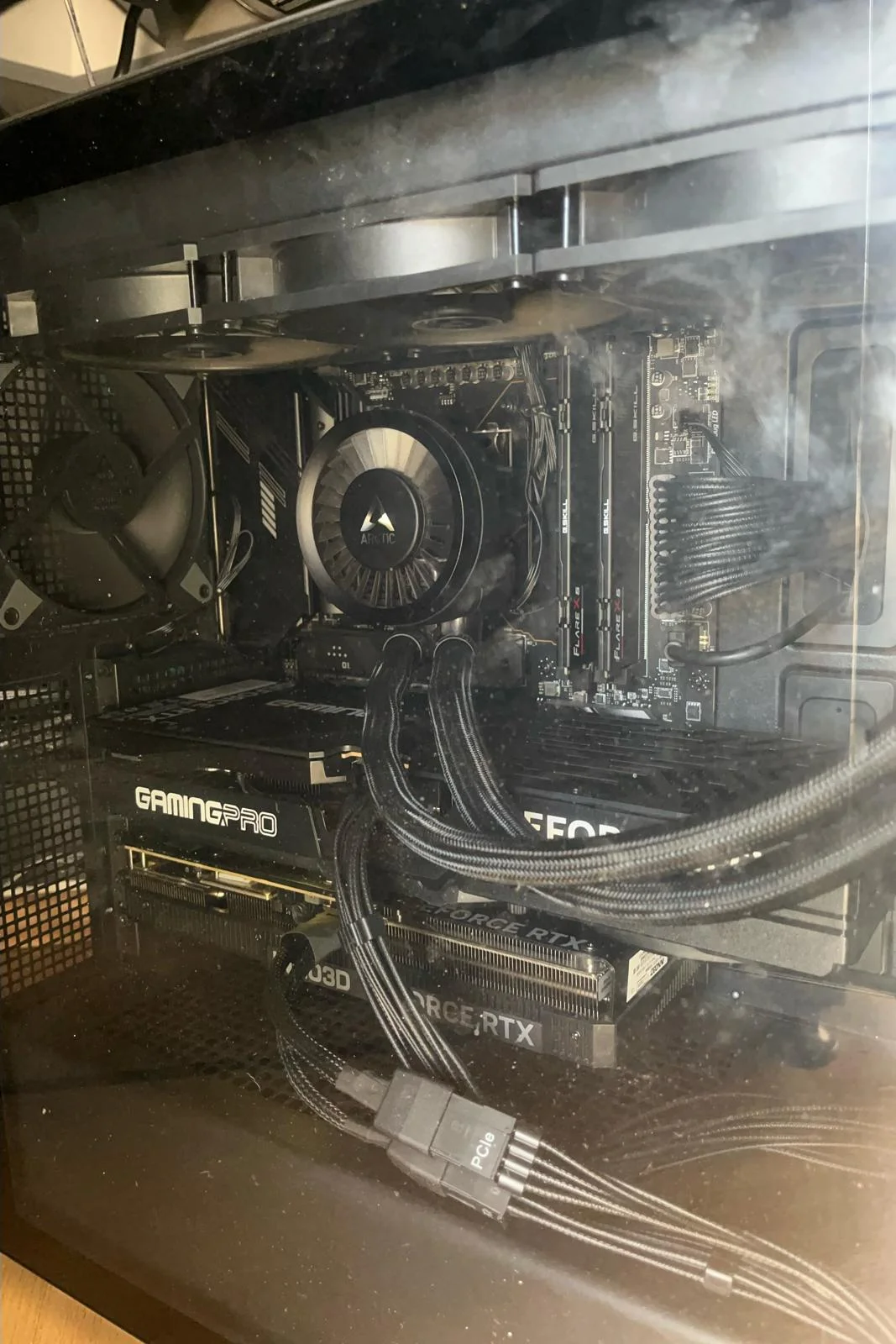

Ekran kartı bu şekilde hava alır mı

Benim sistem bu şekilde hava alıyorsa senin kart da hava alır merak etme :D
