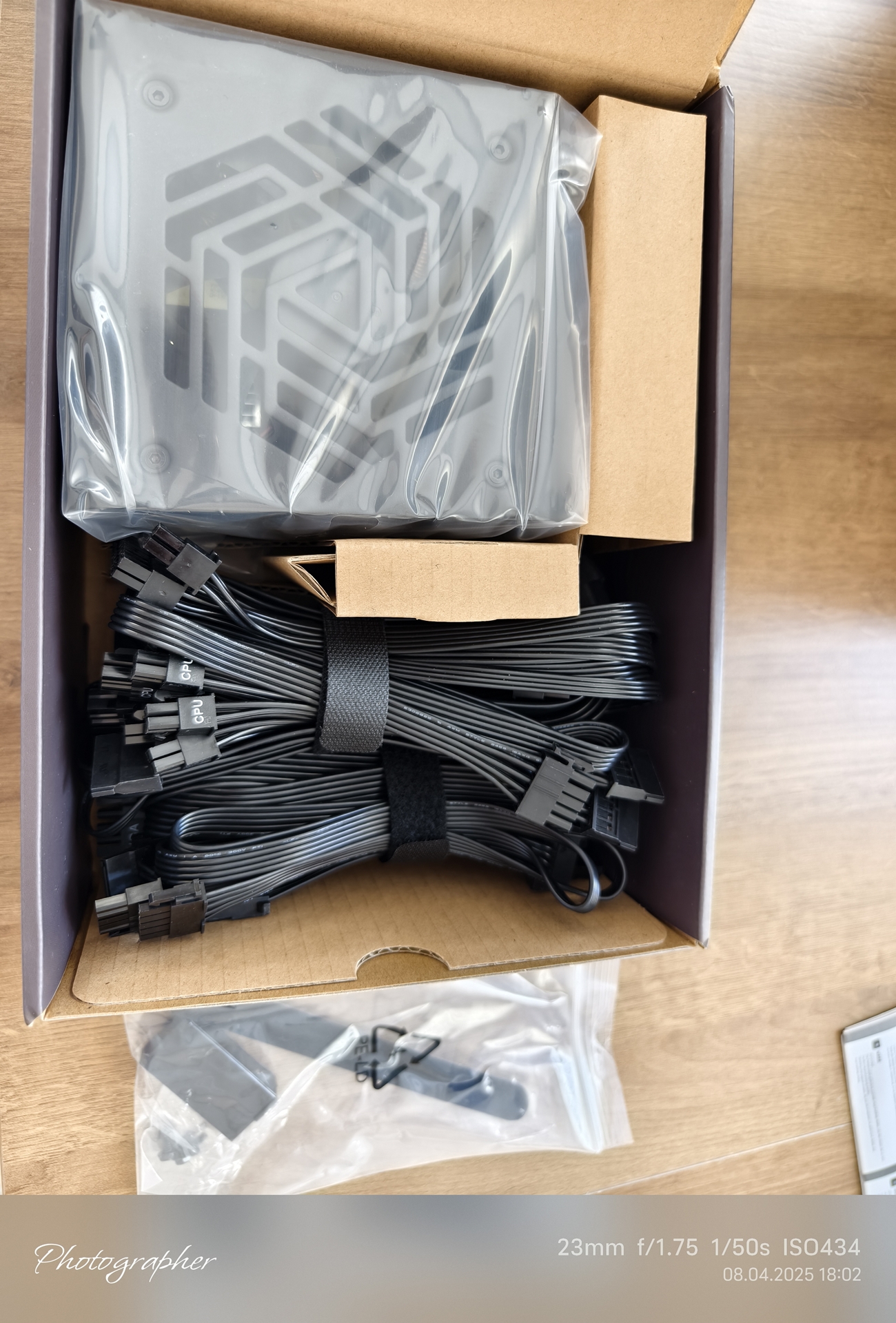

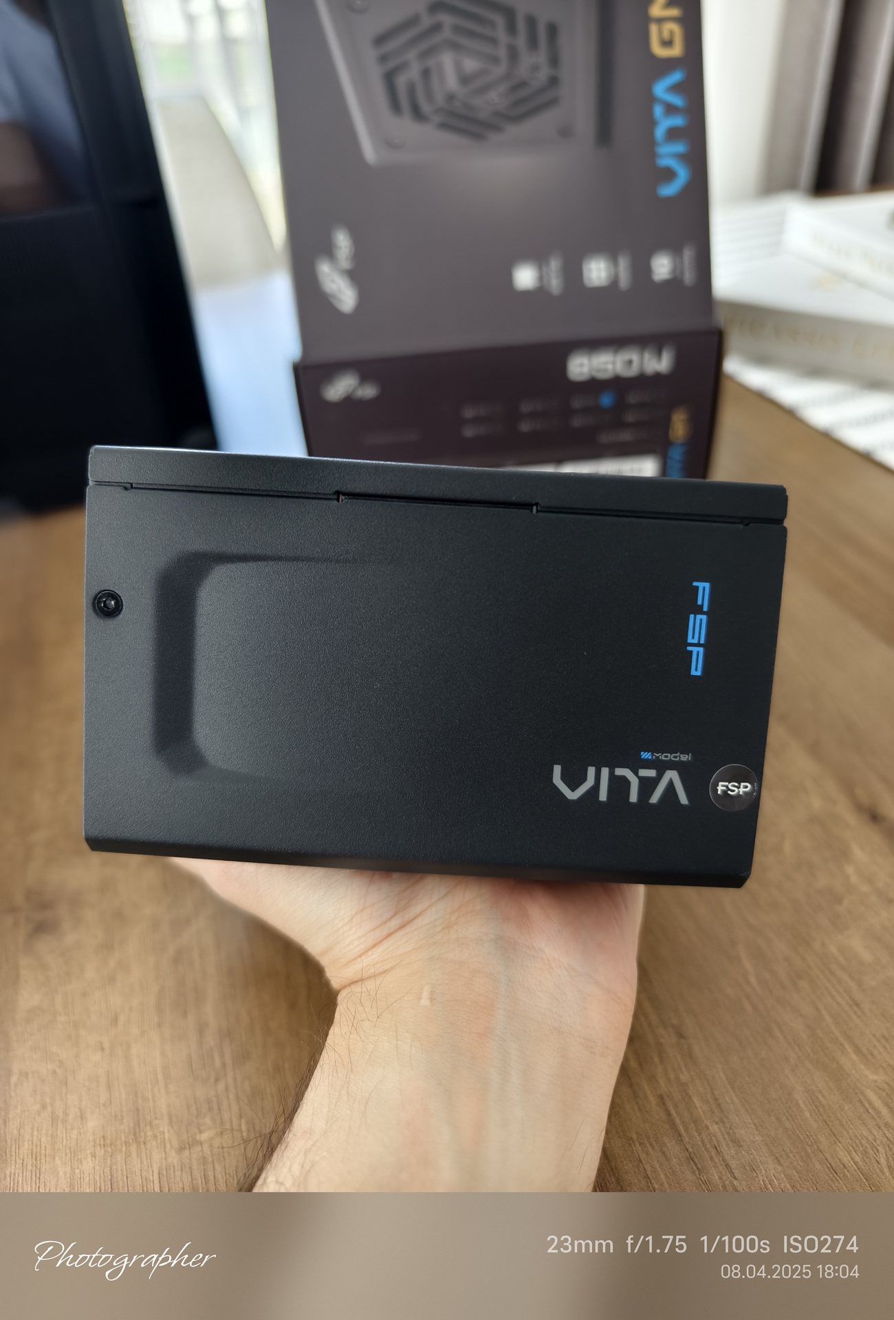

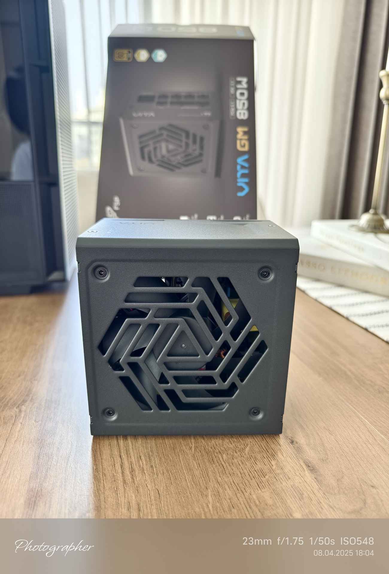

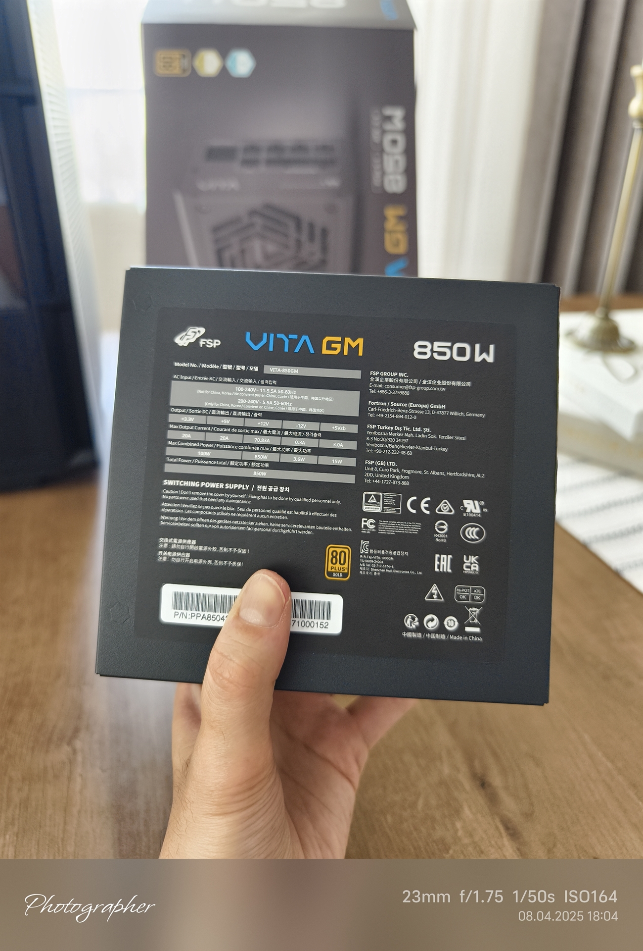

Kutu içeriği ve ürüne yakından bakacak olursak;
Gayet şık ve sade bir kutu bizi karşılıyor ürün hakkında genel detaylara yer verilmiş full modülerlik atx 3.1 sertifikası 80+ gold detayı 10 yıl garanti, fan eğrisi profilleri vs gibi ibareler mevcut yine tasarımına bakacak olursak Mat siyah renkte, arkada güç çıkışı spesifikasyon etiketi, yanda bazı girintiler farklı kesim delikli fan ızgarası ile geliyor bu ızgara kısıtlayıcı değil ancak daha iyi hava akışı için daha büyük olabilirdi. Kablolara geldiğimizde tüm kablolar, karanlık iç şaside istenen gizli efekt için siyaha boyanmış, ATX kablosu 600 mm uzunluğundadır. EPS kabloları 700 mm uzunluğundadır ve tüm eski PCIe kabloları ilk konektöre kadar 650 mm'dir ve ikincisi 150 mm daha uzakta, Yüksek güçlü PCIe kablosu 700 mm uzunluğundadır. Çevresel konektörlerin sayısı yeterince yüksek ve aralarındaki mesafe çoğu kullanım senaryosu için uygun, Gerek cpu 8 pin gerek diğer bağlantılarda kısalık uzunluk sorunu yaşamadım hepsi yeterli uzunlukta ve 12+4 pin PCIe kablosu 600w desteklemekte, İçinde bulunan mosfetler, kapasitörler, kontrolcüleri, şalterler ve denetleyiciler üst seviye besleme ve kararlılık açısından yarı yolda bırakmayacak ürünler sadece fanı standart bir fan gibi geldi öyle aman aman bir esprisi yok sadece FSP firması fanın çalışma eğrisini gayet iyi ayarlamış mevcut sistemin sahip olduğu 450-500w güç için 600-800 devir dakika bir dönüş sunuyor buda 20 dba nın altında yani fanı bir miktar duymanız için güç kaynağının 600-650w sınırının üzerine çıkması gerekir bu haliyle de fan hızı 1000-1200 devir dakikaya tekabül ediyor. Ürün için fiyat dostu diyemeyeceğim lakin sundukları düşünüldüğünde fiyatının hakkını veriyor ve rakipleri kabul edilen Seaonic focus gx850, Enermax Rev DFX 850, Msı a850g pcıe5, Xpg core reactor ve 850 ve Corsair rm850e den genel performansta üstün bir cihaz fakat alternatif olarak bu saydığım ürünlerde stok ve fiyat çizelgesi göz önünde bulundurularak değerlendirilebilir bu ürün oldukça popüler olan fakat nispeten güncel olmayan Corsair rm850x swift modeli ile denk bir yapı kalitesine sahip ve atx 3.1 gibi yenilikleri de beraberinde getiriyor. Nvidia zaten uzun bir süredir yeni güç besleme soketi olan 12V-2×6 seçeneğine geçti amd de bazı özel tasarım kartlarında bu sokete yer vermeye başladı tıpkı kullandığım nitro + modelde olduğu gibi 10 yıl garantisi ile TİER A seviye bir psu alma arifesinde olanlar için pekala tercih edilebilir bir model cihazı araştırırken 12v hattındaki dalgalanmanın neredeyse hiç olmadığını savunuyorlardı bu yüzden seçtim gerçekten bu 12v rayı çok kararlı ve gücün tamamını bu hattan verebiliyor. Şuanda güç kaynağını %100-110a zorlayacak ekipman elimde yok lakin ileride sistem güncellemeleri için limitlere yaklaştığımızda güç kaynağının nasıl performans verdiğini daha iyi anlarız hali hazırdaki bu sistemin overclock ile maks çekeceği anlık yük 450-500w civarındadır mevcut psu dahi bu güçleri rahatlıkla verebilmekte lakin yukarıda bahsettiğim gibi limitlere yaklaşması sebebiyle fan devrinin kulak tırmalaması buda konfor öğelerini oldukça düşürmekte şimdilik sessiz kaliteli ve güçlü psumuz ile mutluyuz alacak arkadaşlara da umarım bir fikir olmuştur. Ürün görsellerini aşağıya bırakıyorum herkese iyi forumlar dilerim.​

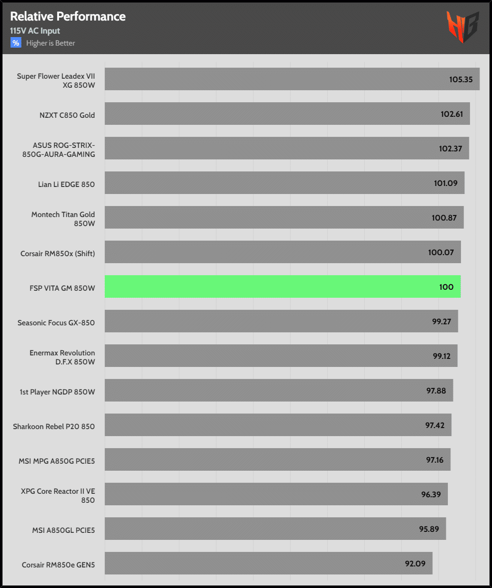

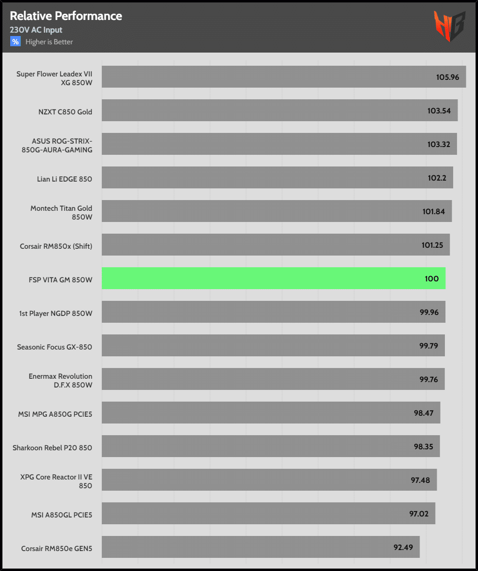

Standart bir fanı var ama tier b olarak gösterilmesi tamamen saçmalık çoğu A Tier modelden daha iyi bir performansa sahiptir bu yüzden bu kadar tercih ediliyor tier olaylarına çok takılmayın derim bir kaç incelemeye bakıldığında gerçekten dengeli ve fiyatını hak eden ürün olduğu apaçık ortada.
    32.7 KB · Hit: 60
    33.6 KB · Hit: 63
