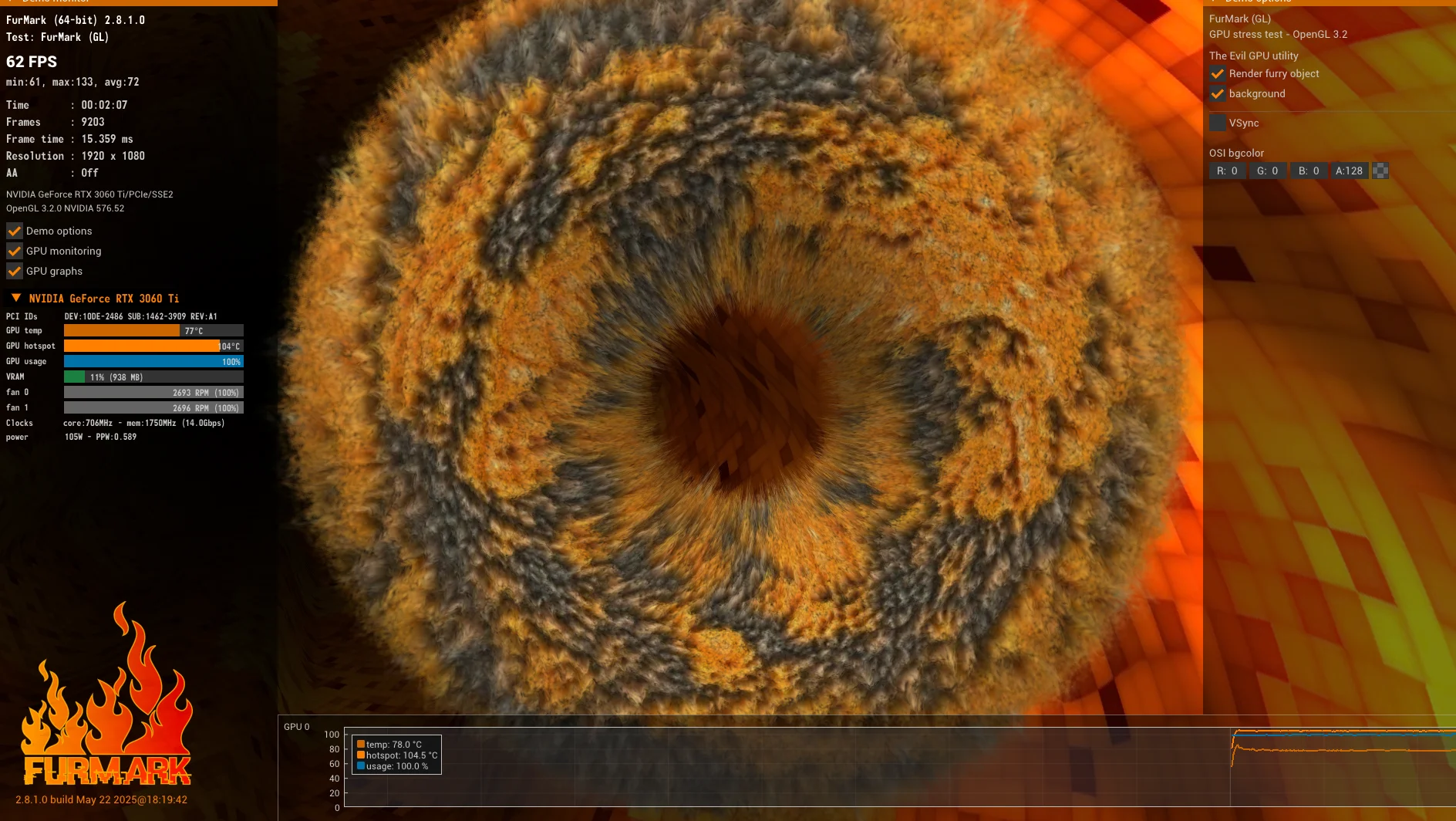

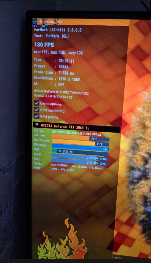

130 fps veren ilk denemem (sadece termal macun yenilendi)
62 fps veren son denemem (termal pedlerine kadar değiştim)
5 dakikalık sonuçta 79 derece olan kart şimdi 77 derece.
Merak ettiğim şey ilk denememde 130 fpsle test edip 2. denememde neden 62 fps le test oldu yanlış bir şey mi yaptım ?
sıcaklık değerlerinide yorumlarsanız sevinirim .

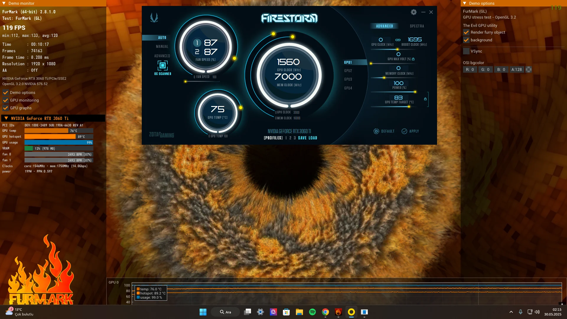

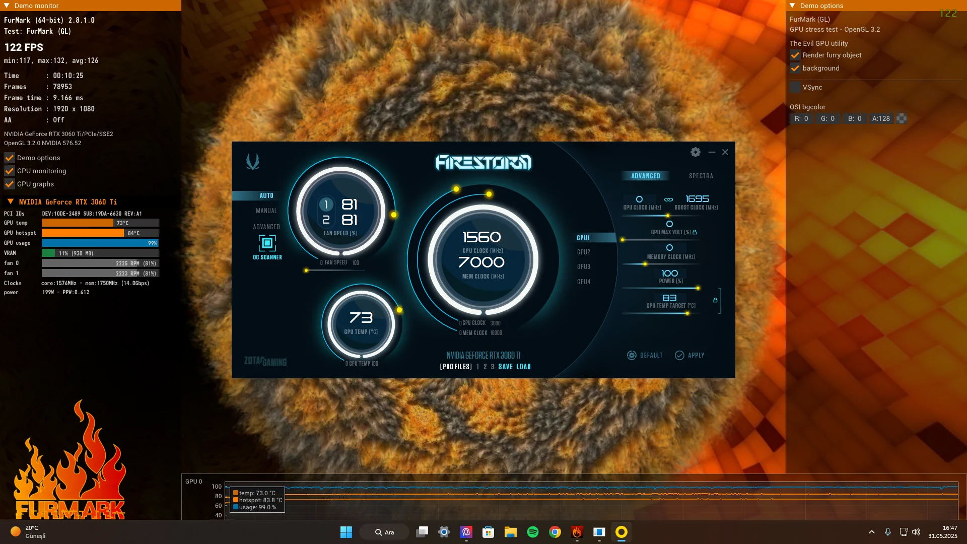

padleri büyük koymadın dimi neden fanlar daha çok çalışmaya başladı ki
Bakım tam olmamış gibi. Bende de 3060ti var bakım öncesi ve sonrası fark bu şekilde
    231.1 KB · Hit: 48
    216 KB · Hit: 41
Pedleri 0.25 büyük koydum birazda ezdim . Ek olarak fanların hızlı çalışmasının nedeni ben kendime göre ayar ytapmıştım ondan öyledir.
Ama farkettiğim bir şey oldu. Normalde derece yavaş yavaş yükselirya. pedleri değiştikten sonra sıcaklık hep aynı hiç artmadı . 50 ile başlayp 70e kadar çıakr normalde ama bu sefer 77 ile başlayıp 77 ile bitti
kankam büyük pad baskı oluşturur zarar vermesin zamanla ve padler dramler için işlemci sıcaklığını etkilemez
zor kanka birde furmarkta dramler kullanılıyormu ki boş gözüküyor
bana kalsada öyle tam temas edemiyor

Hocam hotspotla normal sıcaklık arasındaki fark açılmış muhtemelen yanlış uygulamışsın ama 20 derecenin üstü sıkıntılı bölge olduğu kesin. Nvidia kartlarda hotspot 105 olunca gücü kısıtlmaya gidiyor diye biliyorum.
dram dediğim vram işte ben mi yanlış biliyorum
Vram değeri normal bnce
