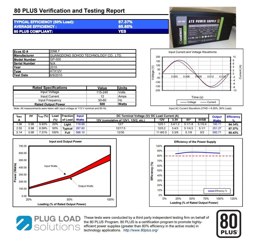

SORU: Gamepower'ın 80+ sertifikası gerçek mi?
CEVAP: Evet gerçek, Gamepower markasının global ismi Gamemax'tır. Gamemax ise dünya 80+ sertifika web sitesine kayıtlıdır ve tüm ürün gamının kabul gördüğü, sanılanın aksine sadece "80+" özellikli bile 29 kayıtlı PSU modelinin bulunduğu geniş bir yelpazesi bulunmaktadır. Bu PSU'lar içerisinde "P ve GP" koduna sahip olanlar özellikler "GP" koduna sahip olanlar adından da anlaşılacağı gibi GamePower adında da dünyada satış yapılmaktadır.
Sertifika Web Sitesi: https://www.plugloadsolutions.com/80PlusPowerSupplies.aspx
Gamemax/Gamepower'ın Bölümü: https://www.plugloadsolutions.com/80PlusPowerSuppliesDetail.aspx?id=270&type=2
Gamemax/Gamepower 500W 80+ Bronze Teknik Test Tablosu: https://bit.ly/2yaPnFs

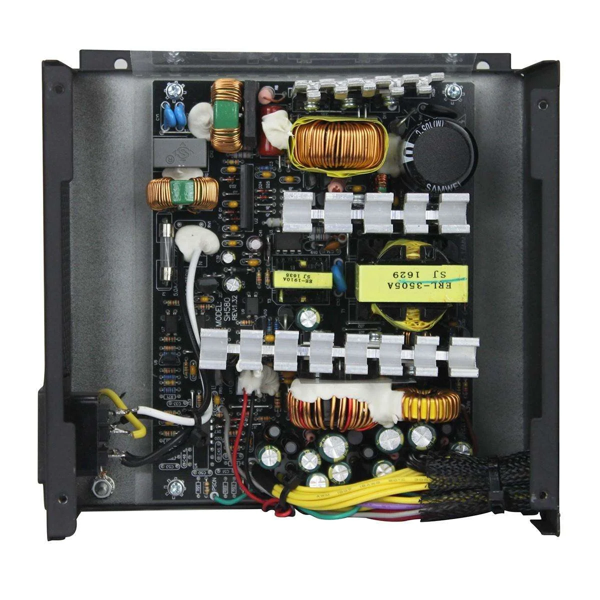

Firmanın 500W 80+ Bronze İçin Paylaştığı Devreleri Gösteren Fotoğraf;

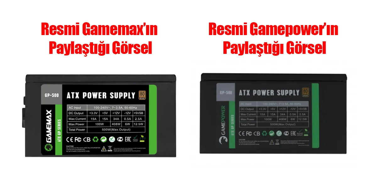

Firmanın 500W 80+ Bronze İçin Paylaştığı Korumalar ve Sertifika;
1-
OVP / UVP/ OTP / OCP/ OLP/ OPP/ SCP
2- Safety And EMC Certified by CE
3- 80+ Bronze
Firmanın 500W 80+ Bronze İçin Paylaştığı 80+ Testi Sırasındaki Verileri;

En basiti 105c derece dayanımlı kapasitör kullanılması gerekirken 85c dereceye dayanan markasız bileşen kullanılırsa ve bu psu da sınır kapasitede mosfetler tercih ediliyorsa yüksek ampere dayanması gereken bileşenler düşük ampere göre inşa edildiyse bu malzeme kalitesizdir.
