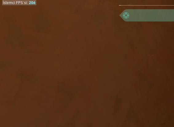

Kusura bakmayın gece gece şunu halletmeye çalıştığımdan dikkat edememişim. Lakin sorunun %100 kaynağını buldum ben ekran kartını güncellemek için Radeon Software uygulamasını indirip oradan güncel yazılımı indirmiştim ayarları dikkatimi çekti ve sanırım optimizasyon ayarları çok garip geldi direk sildim yıllar önce bir arkadaşımda karşılaşmıştım benzer sorunla ve sildikten sonra güncel olmayan driver ile 200FPS gördü yani olay çözülmüş oldu. Tekrardan teşekkür ederim fikirleriniz ve tavsiyeleriniz için zaman ayırdınız o kadar iyi geceler dilerim..
    3.6 MB · Hit: 63
