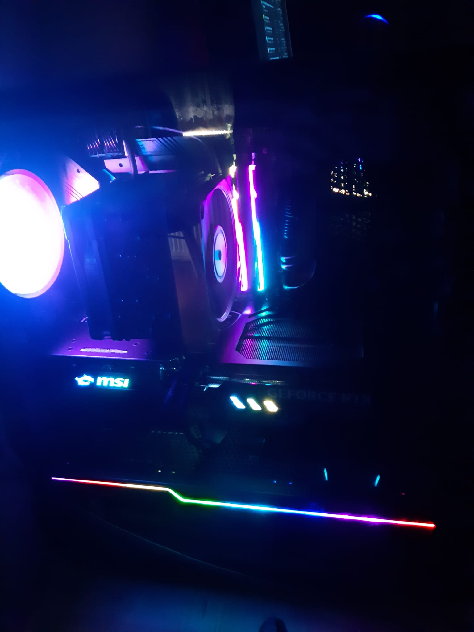

Arkadaşlar daha önce birçok konu açmıştım 1080P sistem toplamak için. Hayalimde bir sistem vardı MSI kombinasyonlu. Nihayet topladım ve montajı yapıldı. 1 haftadır kullanıyorum. 1080P için biçilmiş kaftan diyebilirim bu konfigürasyon.
Sistemim;
İşlemci: i5 13600KF
İşlemci Soğutucu: Noctua NH-U12-A Chromax
Anakart: MSI Z790 Tomahawk WiFi DDR5
RAM: GSKILL 32GB (2x16GB) TRIDENT Z5 SİYAH DDR5 6800MHz CL34
Ekran Kartı: MSI RTX 4070 Gaming X Trio
SSD: Samsung 990 PRO 1TB
Kasa: MSI Velox 100P AirFlow
Güç Kaynağı: MSI MPG A650GF 650 Gold

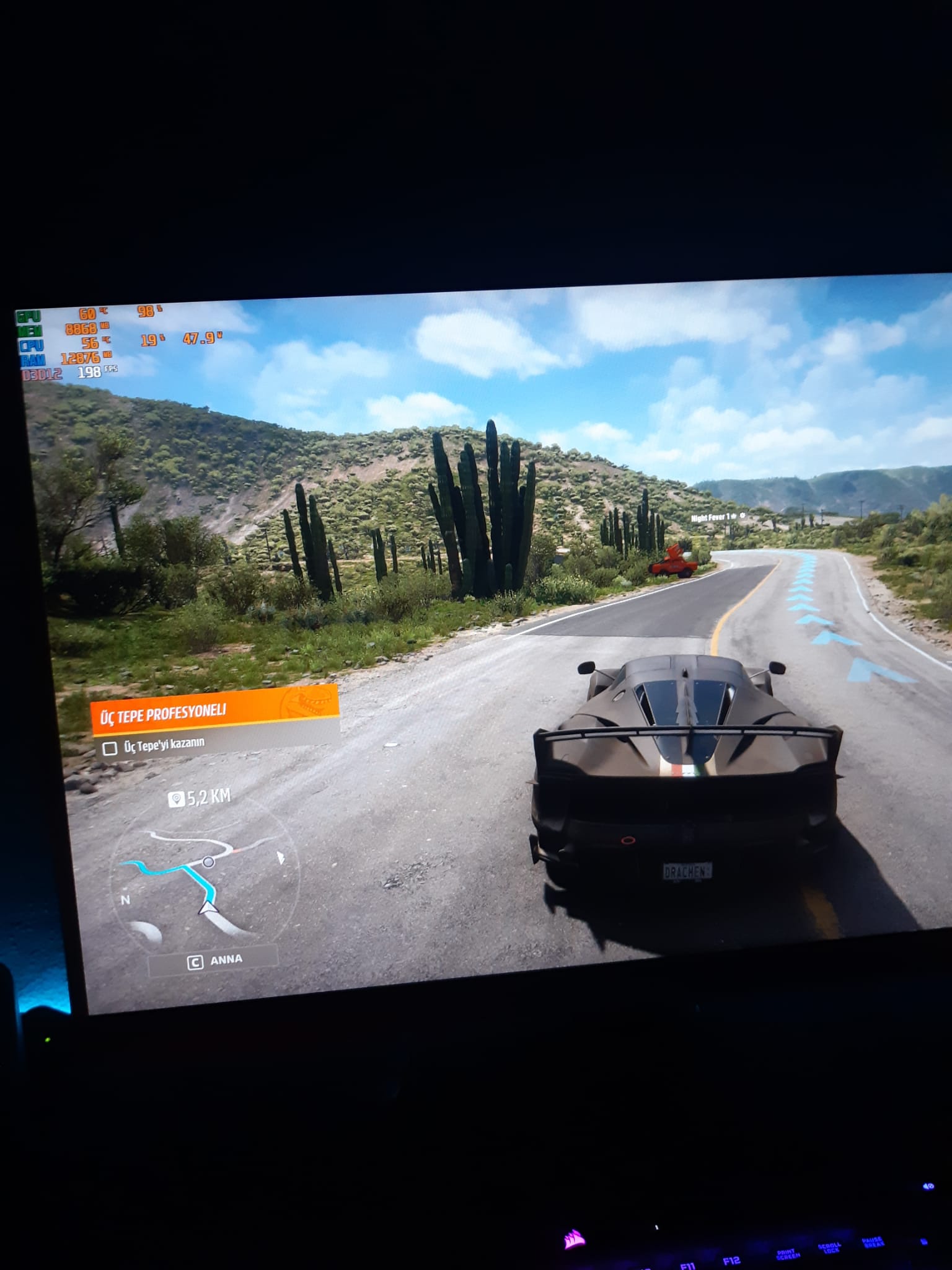

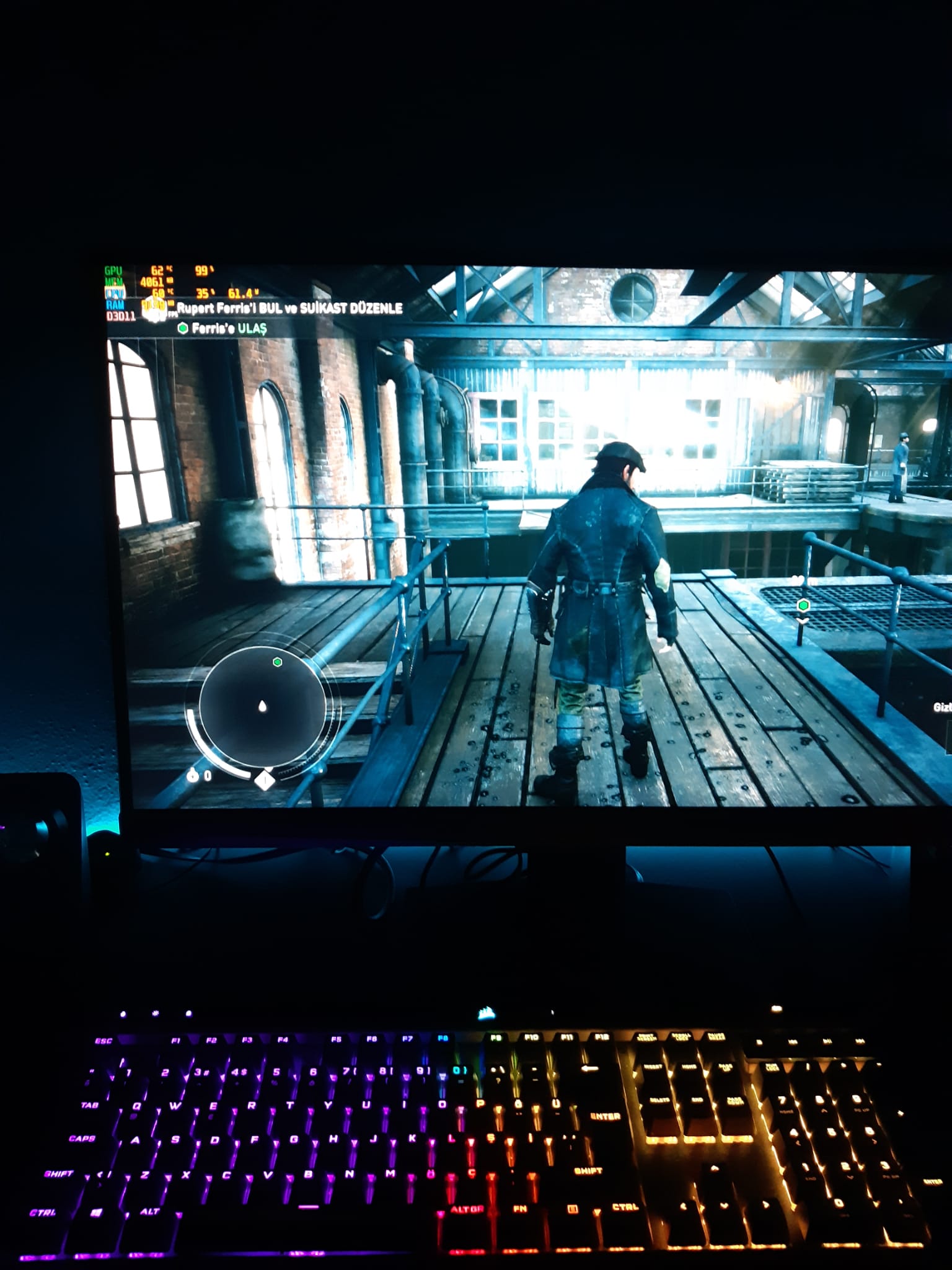

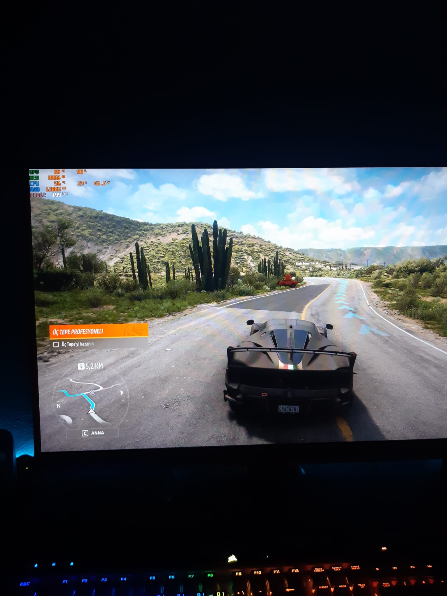

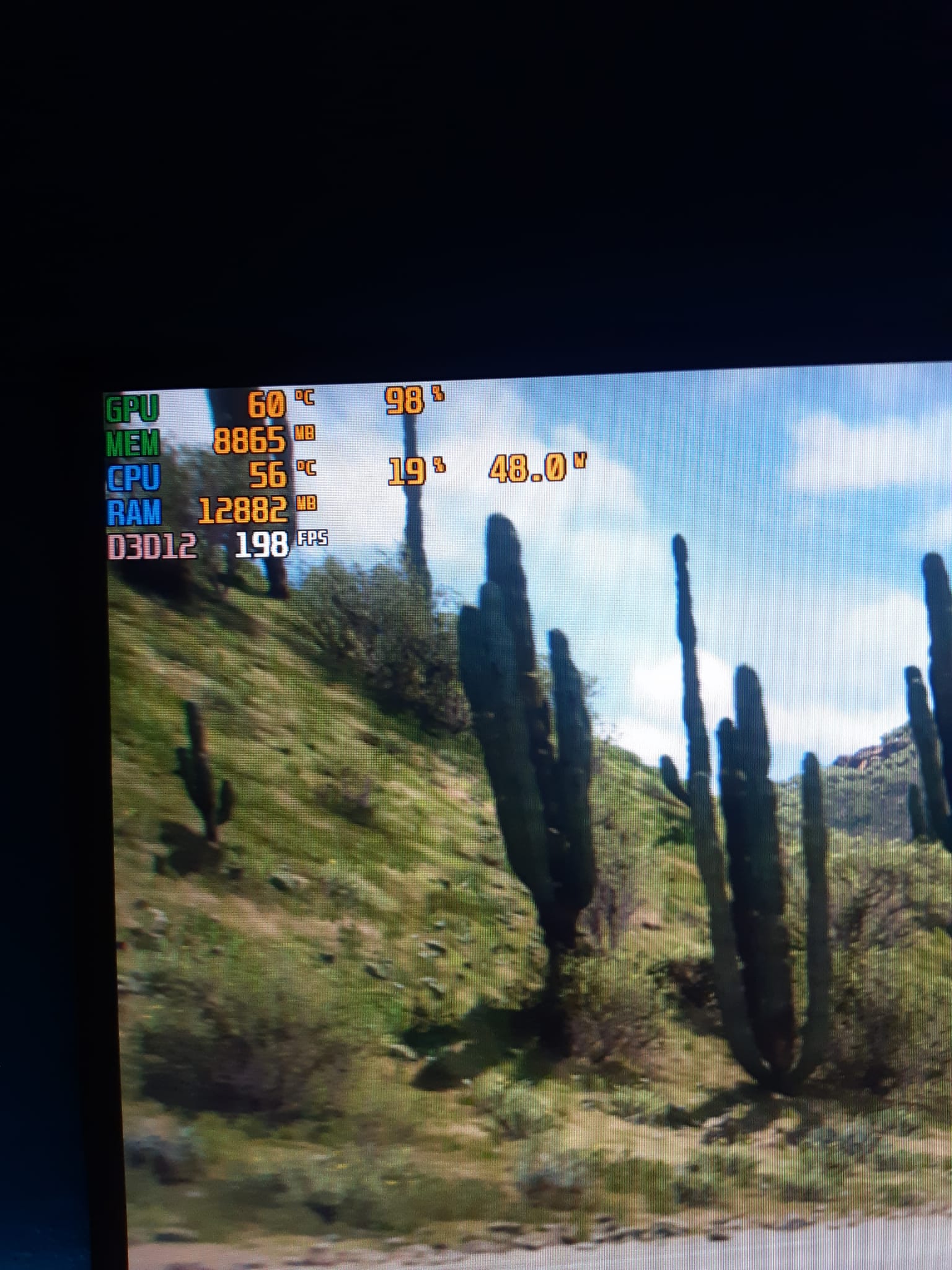

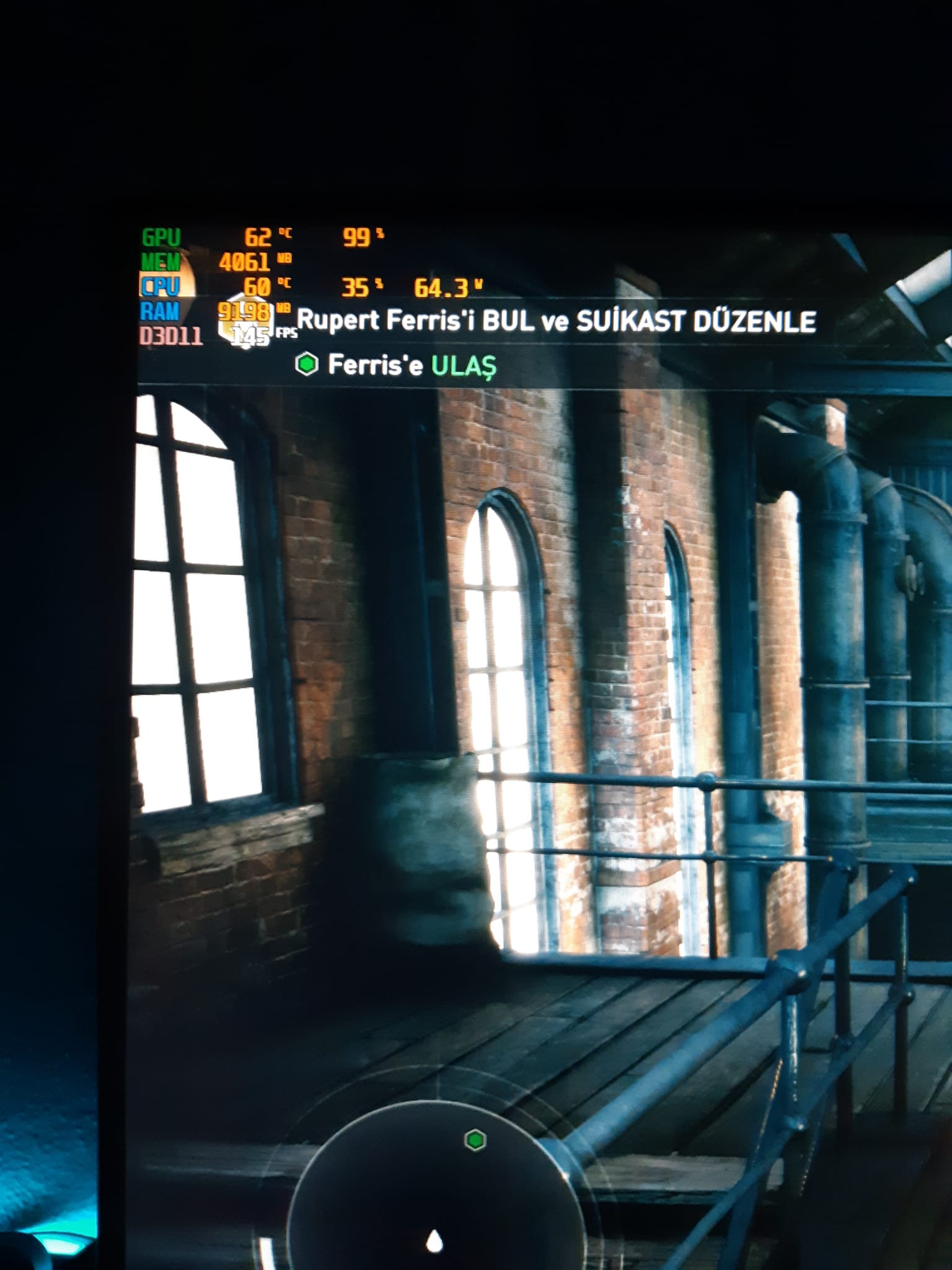

Çok güçlü oyunlarda test edemedim henüz fakat Assasins Creed serisini baştan sona bitirdiğim için Unity'de denedim ve bitirdim. Enfazla 68 derece gördüm işlemci 60 derecelerde geziniyor. 65-70 W çekiyor oyunlarda ortalama. İşlemciyi tercih etme sebebim 14 çekirdek 20 thread olmasıydı. Serin çalışması ve stabil olmasıydı. i7 kadar güç çekmemesi de tercih sebebimdi. Çok performans farkı yoktu. O yüzden 13600KF bu ekran kartı için daha ideal diyebilirim.
Hava soğutma konusunda yetmeyeceğine dair yorum yapan arkadaşlar vardı fakat Noctua U12A inanılmaz iyi bir performans sergiliyor. Ne ses var ne sorun. 70'i neredeyse görmedi. 55-65 arası geziniyor. Sıvı soğutma killer bana kalırsa.
Ekran kartı kullanımı konusunda şüphelerim vardı acaba diye. 4060 Ti 16 GB'mi alsam acaba dedim fakat 128 Bit ekran kartına o kadar para vermek istemedim açıkçası. Tamam bit konusu bazen çok önemsiz gelebilir fakat ne olursa olsun 128 bit ile 192 bit arasında bir fark net bir şekilde mevcut. Bir arkadaş çift şeritli otoban örjneği vermişti ikisini karşılaştırırken çok hoşuma gitmişti. Araştırdığımda gerçekten de buna benzer bir olay olarak düşünebilirsiniz. 12 GB olması da 8 GB VRAM yetersizliğini yok ediyor. Asıl korktuğum konu ekran kartı kullanımı %99' yakın veya %99 olacak mı diyeydi. Testlerde ekran kartı %99 kullanıyor sürekli. Benim için çok önemli bir konu ekran kartını tam performansında kullanmak. Bu beni çok rahatlattı çünkü RTX 4070 tam 2K 1080P arası bir kart gibi geliyordu bana. Native olarak DLSS olmadan net bir şekilde 13600KF RTX 4070'i beslediğini söyleyebilirim.

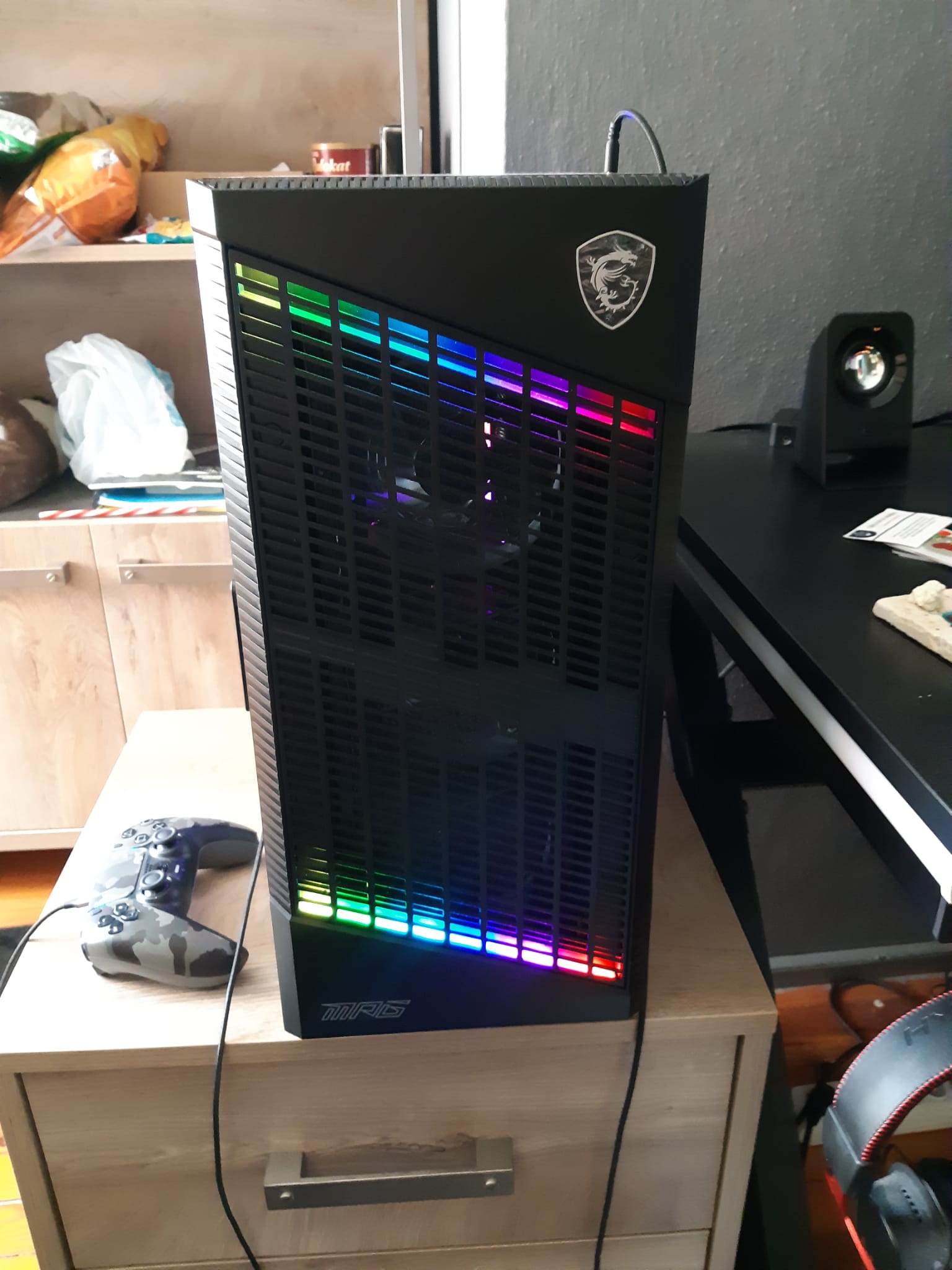

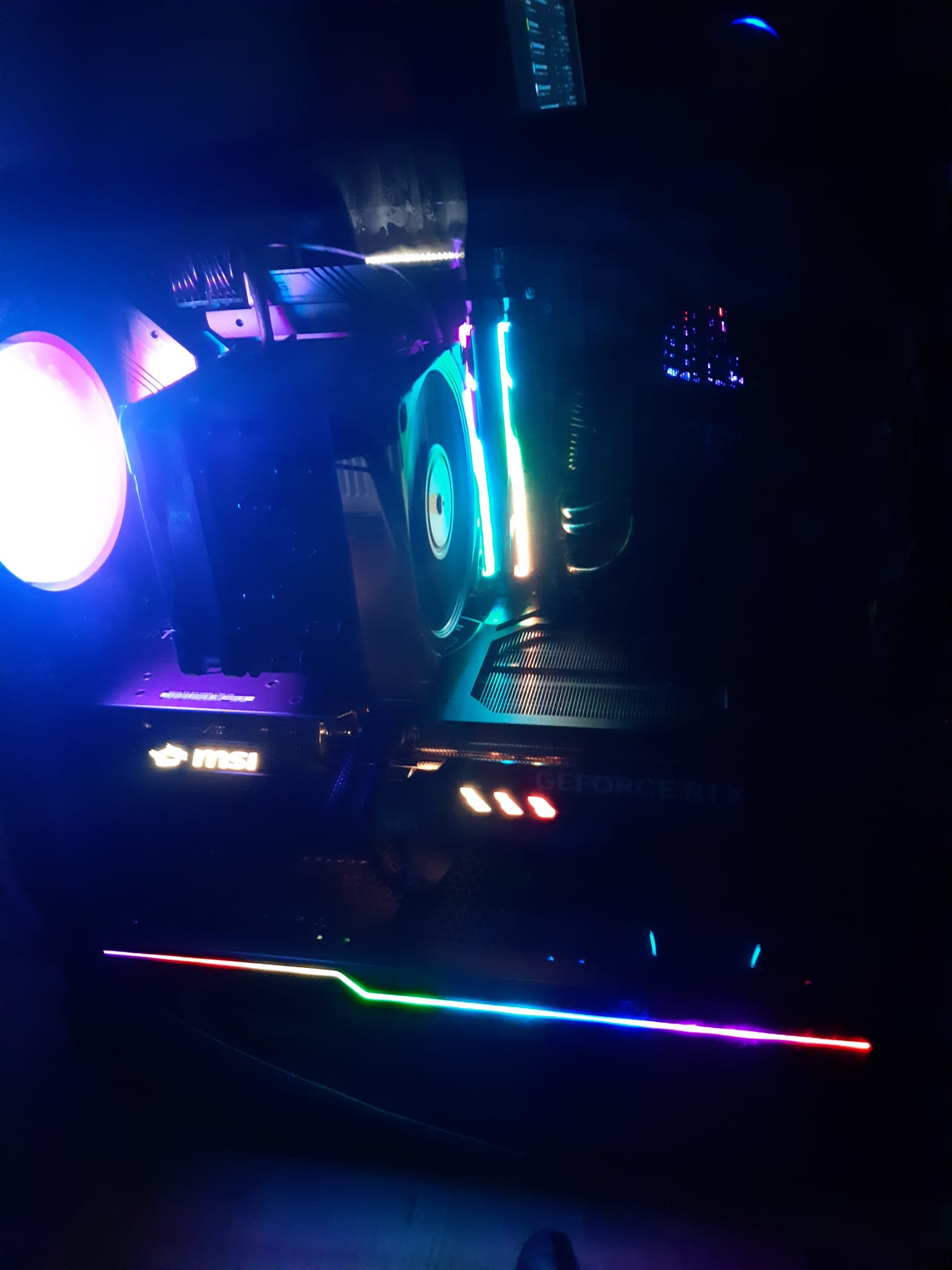

Kasaya gelecek olursam inanılmaz büyük ve geniş. Bu kadar büyük olacağını tahmin etmiyordum. Fanlardan neredeyse ses duymuyorum ve hava akışı çok çok iyi. Birçok renk seçeneği mevcut. Rainbow, nefes alma gibi çeşit çeşit.
MAG Z790 Tomahawk'in BIOS güncellemesini yaptım ve sonrasında kendinden OC'li GSkill 6800 MHZ frekanslı RAM'leri Profil 1'e tıklayarak aktif ettim. Hiçbir sorunla karşılaşmadım. Stabil şekilde ilerliyor.
Ekran kartına gelecek olursam Gaming X Trio tam bir canavar. 60-62 derece. Fazlasını görmedim. En ufak drop, takılma da yaşamadım. Fanlar da ses seda yok.
SSD firmware güncellemesini yaptım uygulamadan ve belirtilen hızlara çok yakın değerlere ulaştım. Arkadaşların dediği gibi ömürlük bir hız canavarı diyebilirim. Sıcaklık 55 dereceyi geçmedi sanırım.
Güç kaynağı olarka önceden Vatan'dan topladığım hazır sistemde Thermaltake 650W bronze bir PSU kullanmıştım. FIFA açtığımda uçak kalkar gibi ses çıkardı MSI A650GF tertemiz sessiz. Dünya varmış dedim açıkçası.
Genel görüş olarak toparlayacak olursam, 1080P için RTX 4070 13600KF tandemi son seviye diyebilirim. Bunun üstü artık 2K için benim görüşüm. Bu sistemi toplarken açtığım konularda bana yardım eden tüm arkadaşlarıma teşekkür ederim. Hayalimdeki sisteme kavuştum. Tüm forumdaki arkadaşların (bu ekonomide zor ama) hayalindeki sistemi alması dileğiyle. Tüm dostlara iyi forumlar.
