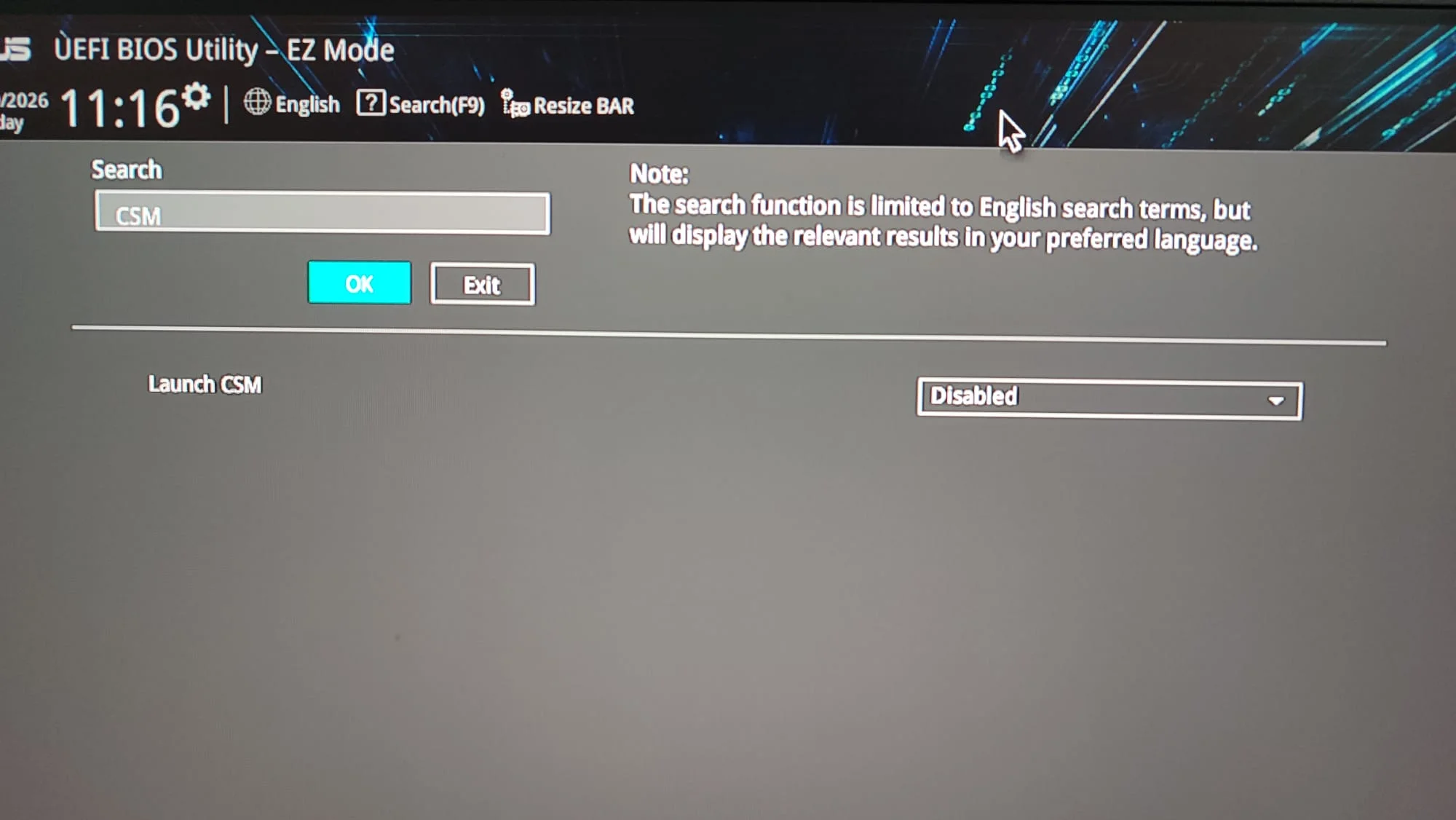

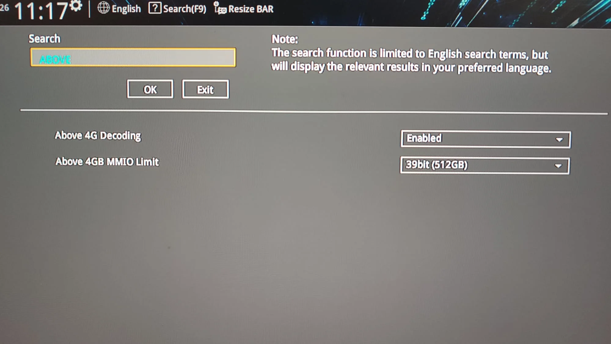

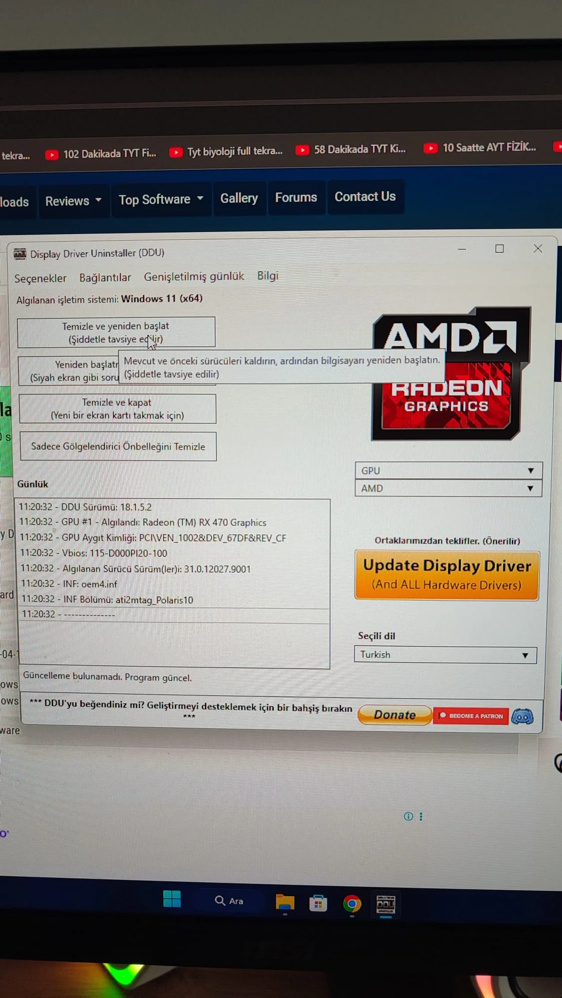

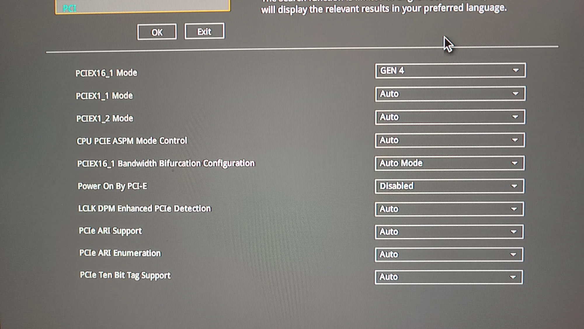

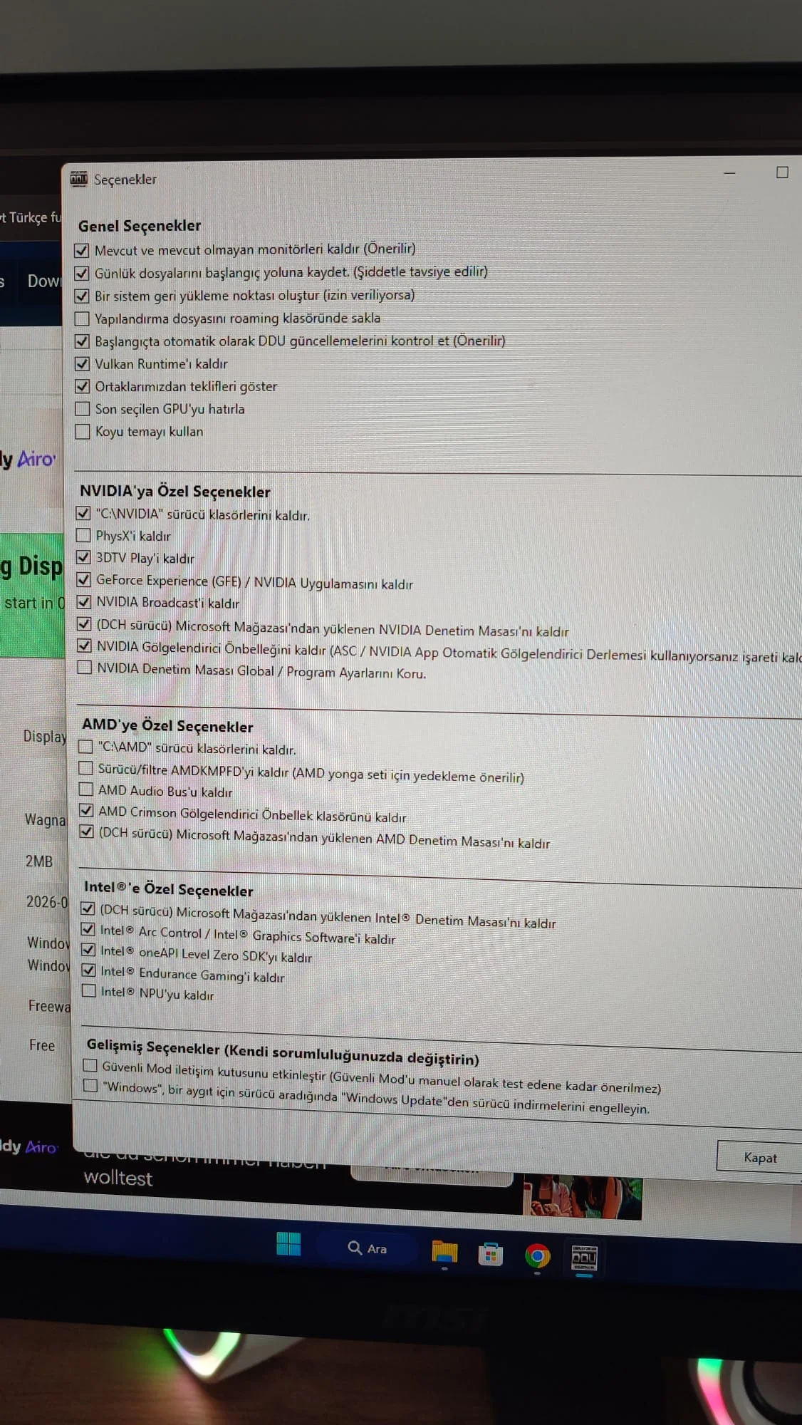

Eski ekran kartını takıp bios a gir
DDU ile ekran kartı sürücüleri sil.
CSM yi Disabled yap
Above 4G Decoding i Enable yap
PCIe Sürümünü Auto olarak seçili ise sen Gen4 yap
Monitörün giriş seçeneği Auto ise manuel olarak hangi porta bağlıysa onu seçin.
Öncelikle yukarıda yazanları deneyip bir kere daha dene.
Eski kartından kendin görüntü alabilecek misin onu görelim
hocam hdmi veya display port kablosunu ekran kartı yerine anakarta takmış olma ihtimalin var mı
CSM yi Disabled yap

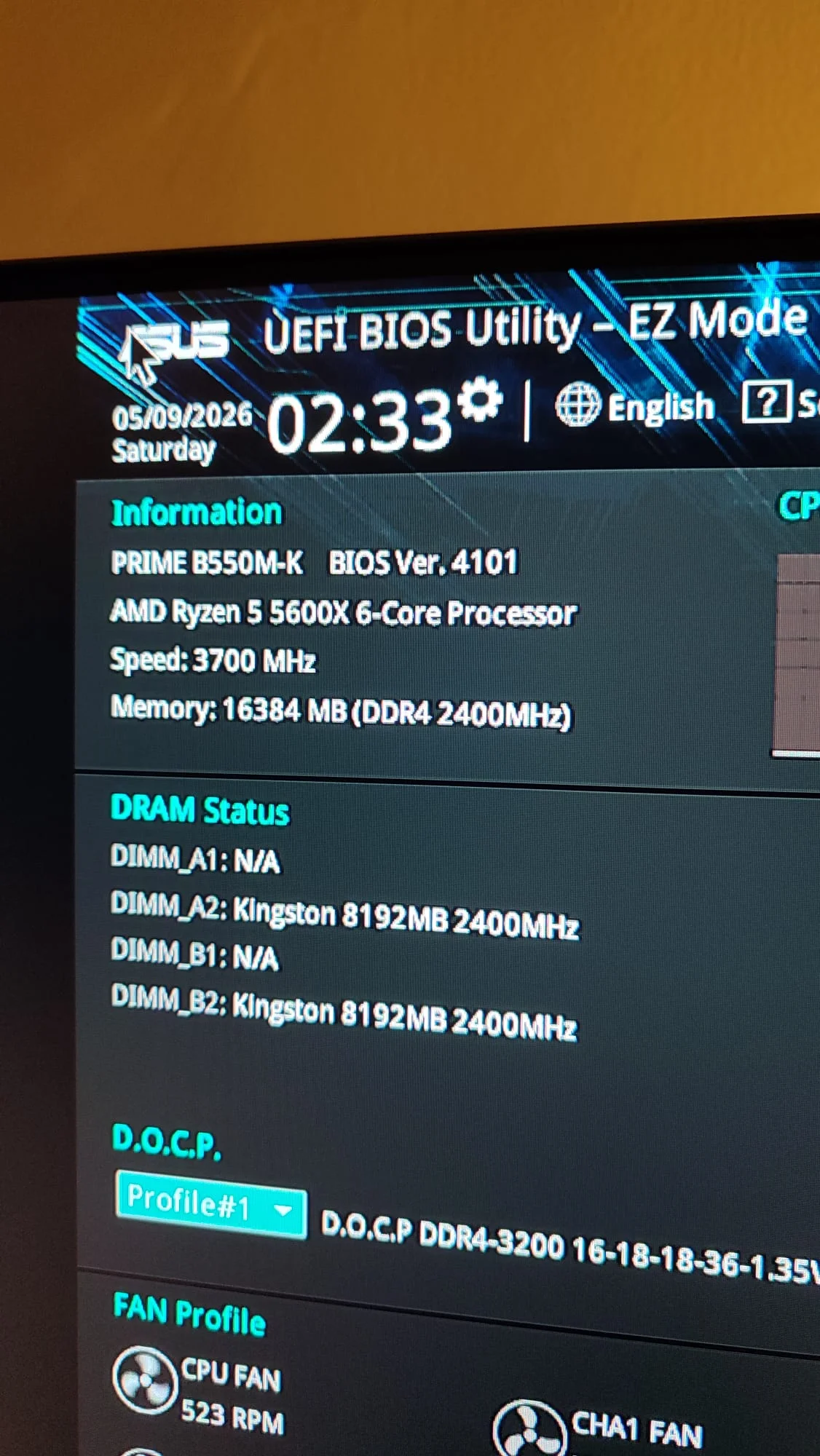

Teyit edebilmek için fotoğraflarını attım.Ayrıca bios ayarları(eğer doğruysa)zaten dediğiniz gibiydi
Evet şuan görüntü de bir problem yok.Sadece ddu dan sonra ikinci monitörüm bi gitti geldi sonra tekrar çalıştım 30 saniye içinde
Yok hayır hocam defalarca kontrol ettim mümkün değil

Bios'un son sürüme güncel mi?
DDU İLE eski driverı sil
    256.8 KB · Hit: 13
Güncel olduğunu düşünüyorum sitesinde de en son 4101 yazıyor.
Yukarda görselini paylaştım başka bişey daha mı yapmam gerekiyor acaba.
Sen gene de emin olmak için tekrar güncelleyebilir misin? Ekran kartın bozuk değil, ekran kartı slotun çalışıyor. Yazılımsal bir sorun var gibi
