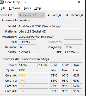

işlemci sıcaklığım normal mi acaba şuan arkada 1080p60fps açıkken ki sıcaklık değerlerini atıyorum normal mi yoksa çok mu fazla ona göre fan veya farklı bir şekilde çözmeye çalışıcam

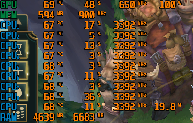

%5 yükte 73° mi gördü? Yüke binebilecek bir oyunda test edebilir misiniz. Lütfen MSI Afterburner'de tüm alt çekirdekler açık şekilde test edin.
Onlar yormaz ancak yine de test edebilirsin. En yüksek ayarlarda bir test et sıcaklık max kaç görüyor bir bakalım
tamamdır bakıp atıyorum buraya hemen

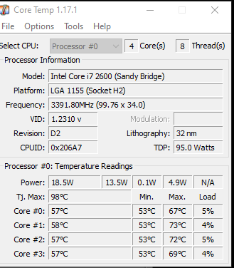

lol de bu şekilde max 76 derece oldu valorantta da girip atıcam hemen
Tamamdır yeterli bu, işlemcin fazla ısınmıyor için rahat olsun, intelin stok fanını kullanıyorsun anladığım kadarıyla? Bu değerler normal. Termal macunun yeni mi?

Termal macun değişeli max 1 ay kadar oldu olmadı bu arada attığımda valorantta ölüm kalım savaşının ortasında ss aldım daha iyi olsun diye sonuçlar

Sınırdasınız. Bence macununuzu kontrol edin.

sistem boşta 45-60 derece arası

Boştaki değerlerden ziyade yük değerleriniz daha önemli. %65-70 yükte 90-97 derece arası düşük değil. En azından 80-85 aralığına düşürebilirseniz işlemci daha stabil çalışacaktır.

bu işlemci için genel kullanım oranı bu şekilde olması gerekiyormuş normal de
normal 47 ° C ila 60 ° Cmax cpu sıcaklığı 72 ° C

Hocam bu değerler çok fazla, kullandığınız macunu kim sürdü? Açıp bir kontrol edin macunun durumunu. Hangi macun sıkıldı? Eğer macun durumu iyi ise soğutucunuzu değiştirmekte yarar var. Lakin bu değerler çok fazla

mx-4 macun
