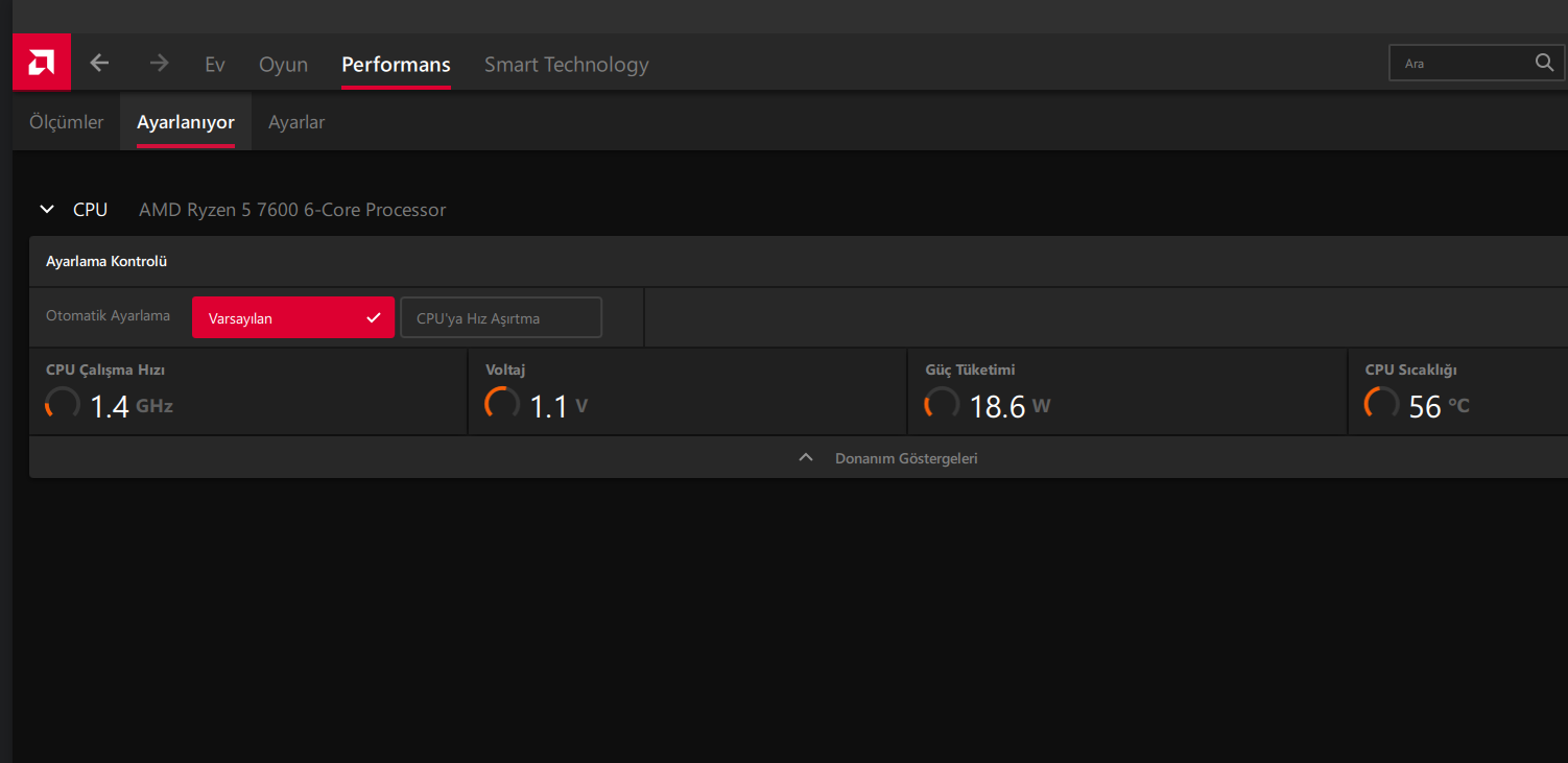

Anakartın gigabyte ise uygula üzerinden fan ayarı yapabiliriz
Otomatik Ayarlama Varsayılan olsun.

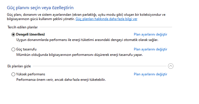

Winutils planları geçerliydi dengeliye aldım test edeceğim.

GIGABYTE Easy Tune aracı ile kontol ettim default da.

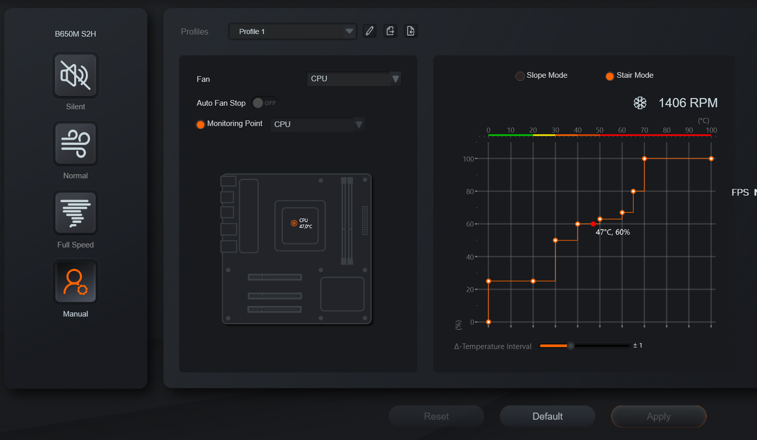

Fan controlden Mode yi stair yap

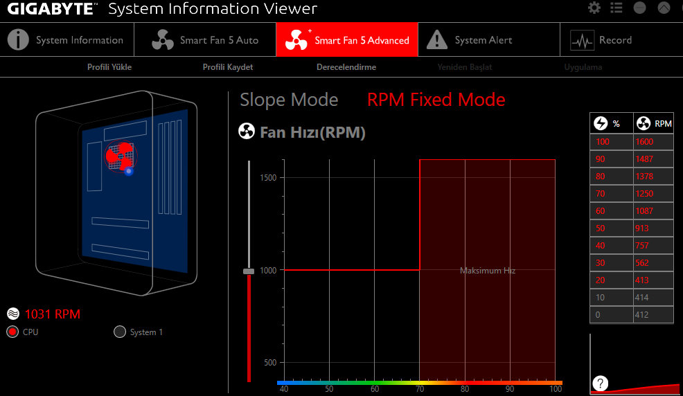

Hocam sorunu çözdüm sanırım.
Olay şöyle resimde slope mod daydı fakat işlemci kullanım % lik olarak olmasada 4250 frekans da calısıyor bunu yük olarak algılayarak kendisini 63 derecede olduğu zannedip fan açıyor rpm fix mode geçirdim şuanlık bir sorun yok frekans 4250 de takılsada fan saçma şekilde artış yapmıyor. hwinfo gibi msı afterburner programlarından sıcaklık değerleri boşta 35-40 takılıyor ve sessiz.
Slope mode kapalı olması gerekiyormuş en azından deneyimlediğim bu...
