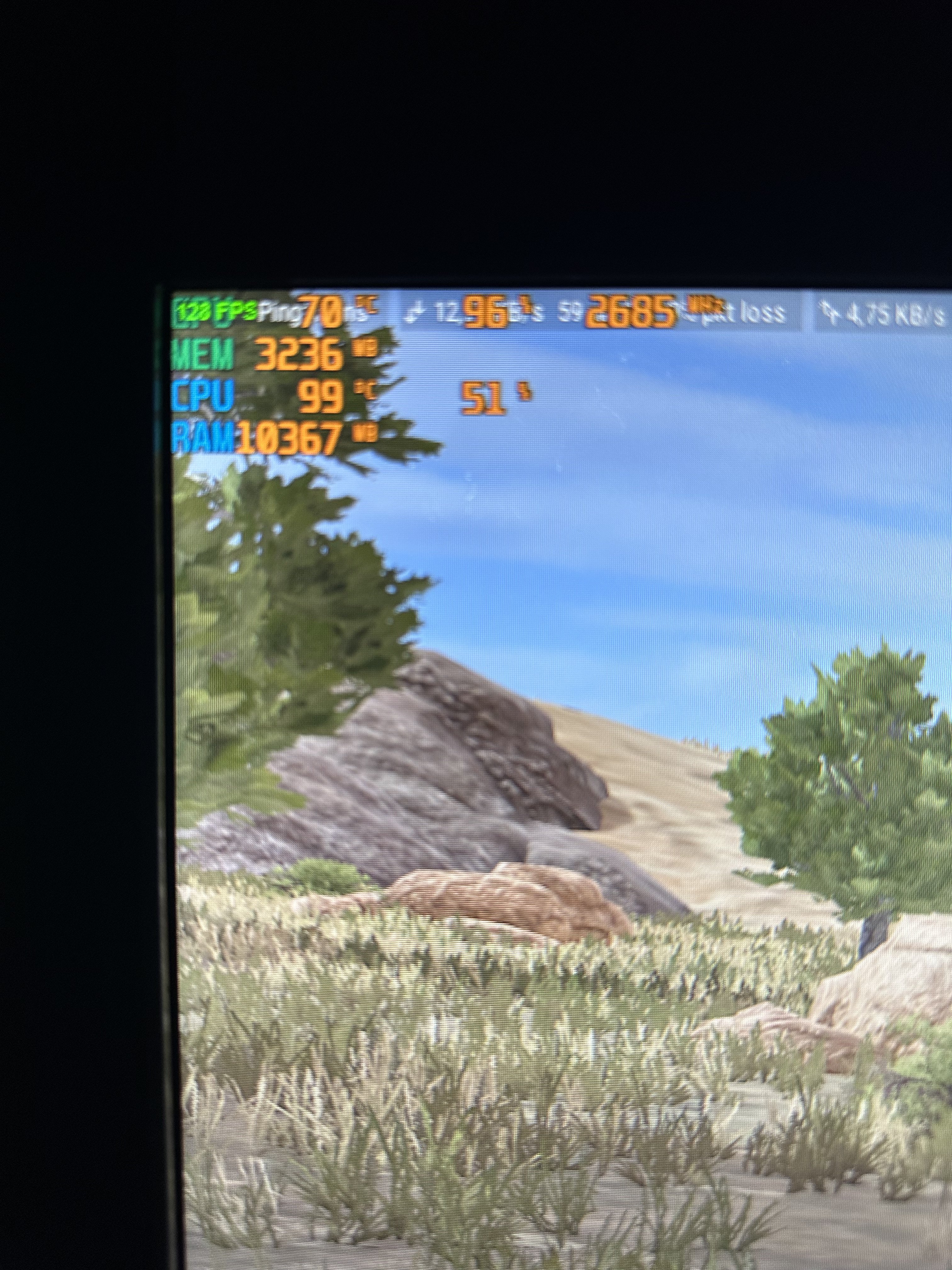

Yardım İşlemcim 100 derece yardım
fan bu hocam termal macunu nasıl kontrol edebilirim
fan stok fan mı hocam

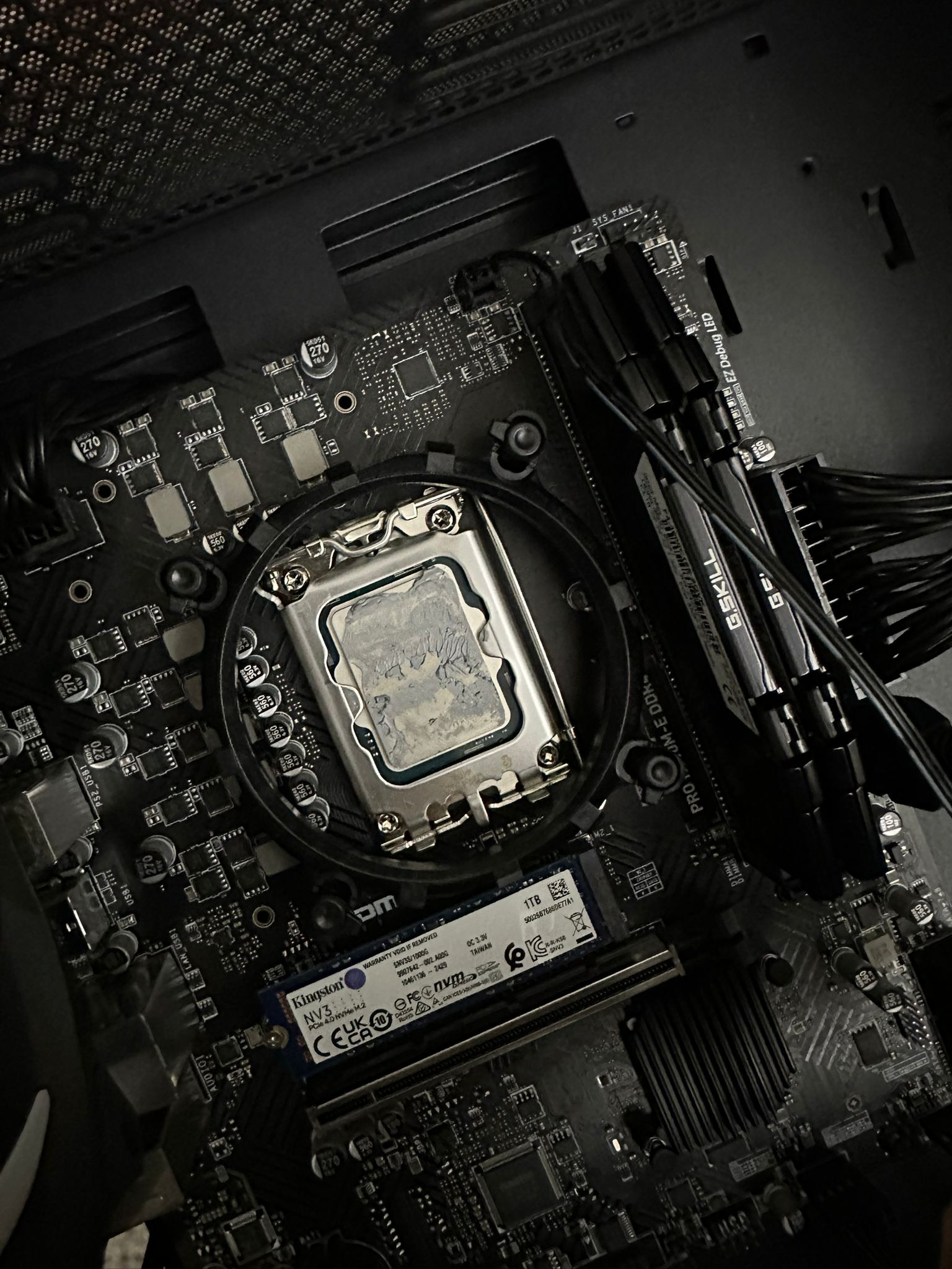

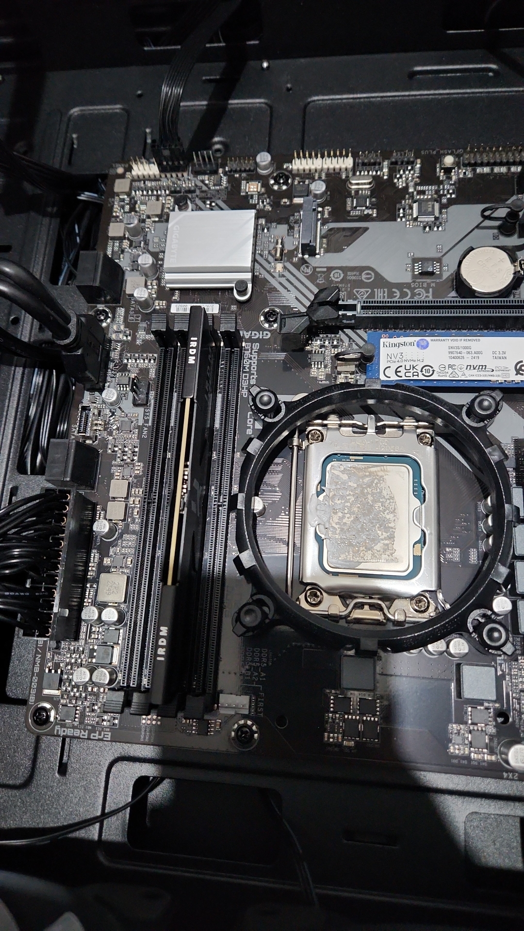

Hocam bu tip bi soğutucudan stok fan gibi performans alınır yaklaşık ama 100 derece hiç normal değil jelatin kalmış olsa bile 100 derecede kapanırdı farklı bir sorun var gibi fan dönüyor mu . Soketinin tam oturduğundan emin olun öncelikle sonrasında fanı sökmeniz gerekir. Fanı sökün bişi kalmış mı bunu kontrol edin. Ayrıca varsa kaliteli macununuz kendi macununuzu sürün tekrar test edin fanın vidalarının tam sıkıldığından emin olun.
Her şey den önce o kule tipi değil stok fanın hemen hemen aynısı tahmin ettim gibi ondan fazla ısınıyor. Kule tipi böyle olur. Onun ismi orda yanlış yazılmış.
ne yapacağımı şaşırdım açıkçası acaba direk garantiye mi yolluyayım yoksa yeni kule tipi fan mı alayım sizce ne yapmam lazım kontrolden sonra

hocam soğutucu aldım işim çözüldü

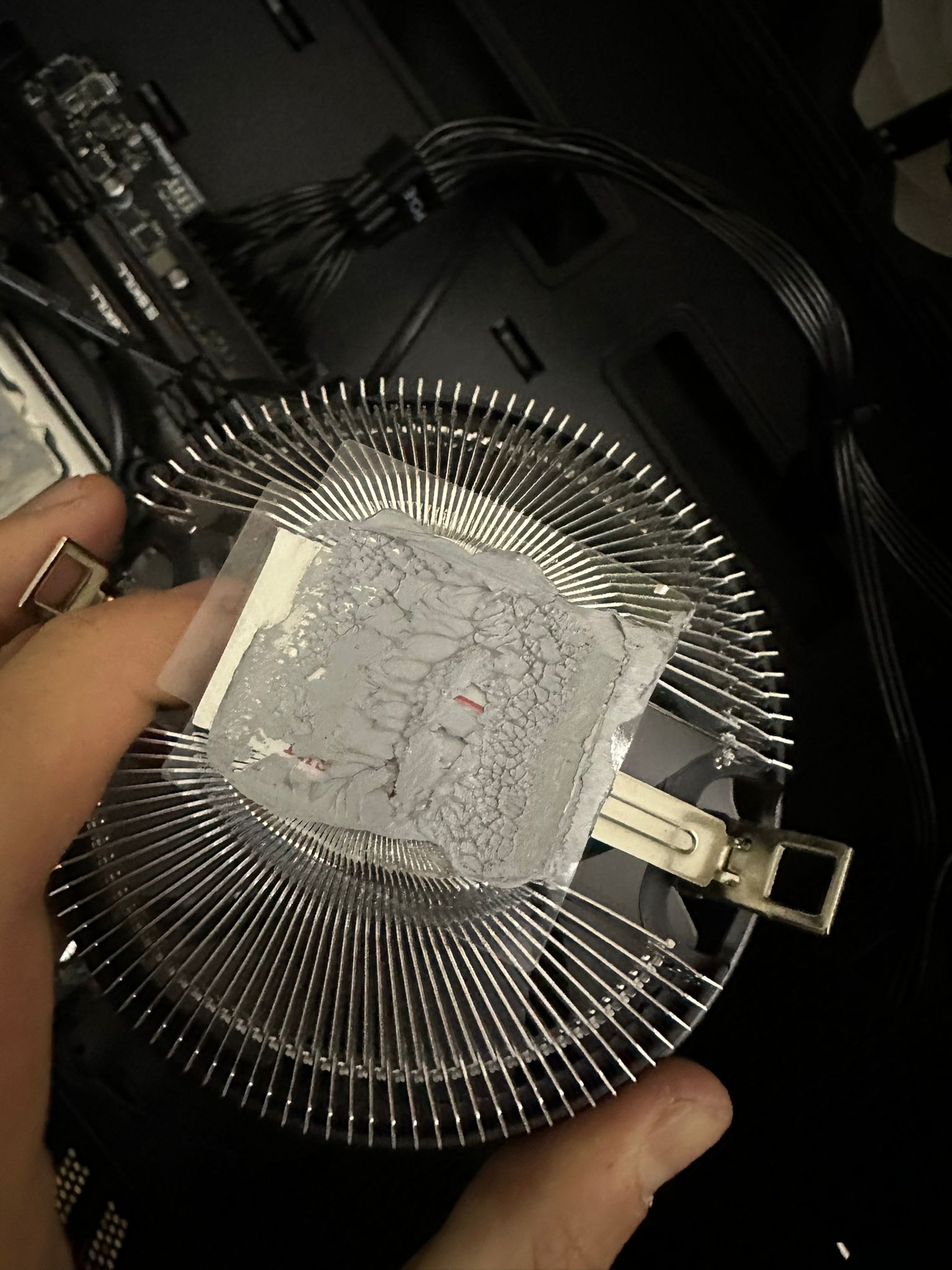

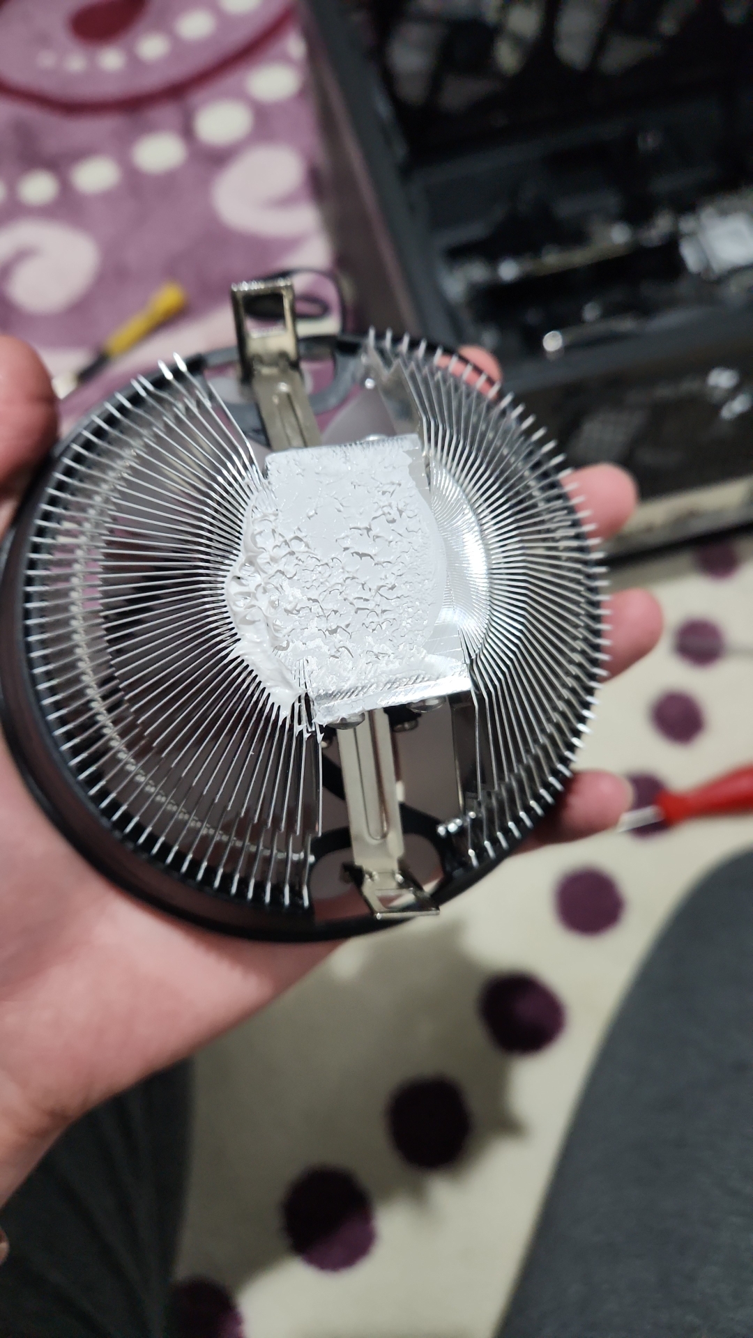

Bende de aynı sıkıntı oldu söktüm baktım sendeki gibi jelatin de yoktu. Ekteki gibi sürmüşler macunu elimde de macun olmadığı için biraz yayıp tekrar taktım.
Linkteki ürünü sipariş ettim. Parayla rezil oluyoruz
------ Güncelleme ------
Soğutucuyu taktım 40 dereceyi geçmiyor işlemci, fakat ekran kartı zımbırtısı bloğun altında kaldı elim yetişmiyor, ekran kartını nasıl sökerim bilmiyorum:d. Ekran kartını sökemezsem de soğutucu sökülmez kitlendi kaldı sistem
