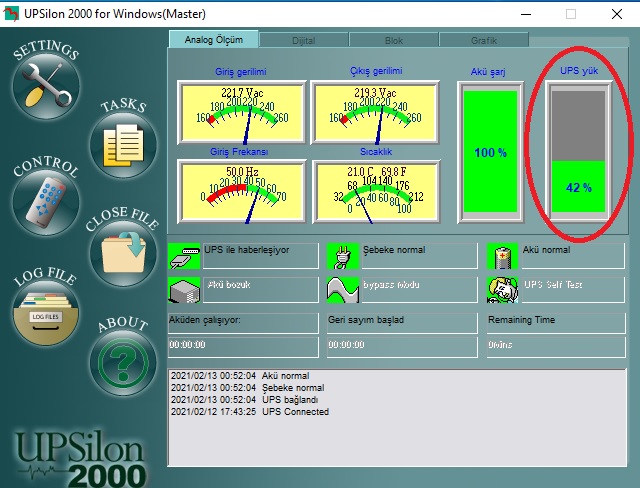

Hocam UPS taktım çalıştırdım full dolu göndermişler biraz garip geldi bana, taşıma sırasında tam dolu olmamalıydı sanki.
USB üzerinden bilgisayarla izleme ve ayar sistemi de var. %45 yükü hiç geçmedi oyunlarda. Tabii işlemci ve ekran kartı yenilemesi yapacağım, işlemci yine düşük TDP olacak ama ekran kartı biraz daha yük bindirecektir yine de yeterli olur herhalde diye düşünüyorum 3060ti veya 3070 alırsam.
2 kez dalgalanma oldu daha ilk günden, sandığımdan fazla dalgalı elektrik geliyormuş bize. Giriş gerilimi kısmında 180 Vac - 238 Vac arası gitti geldi 5 dakika boyunca. Akım korumalı priz yanmadan önce de elektrik gidip geldiği sırada PC açılmamıştı 1 saat boyunca, pili çıkarıp BIOS resetlemeyle kurtarmıştım. Şu an kafam rahat, bu online olan UPS'ler tam anlamıyla izole ediyormuş şebeke elektriğinden ve hoşuma da gitti. Fan çok sesli ama Noctua sessiz fan ile değiştirince sorun çözülür muhtemelen, siparişini verdim onun da.
