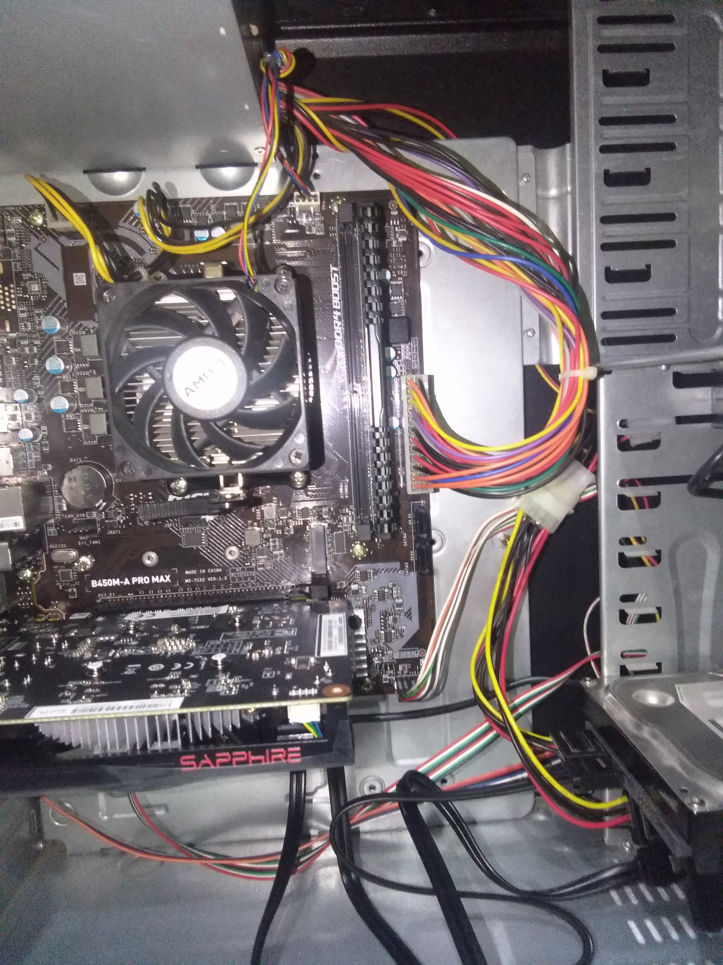

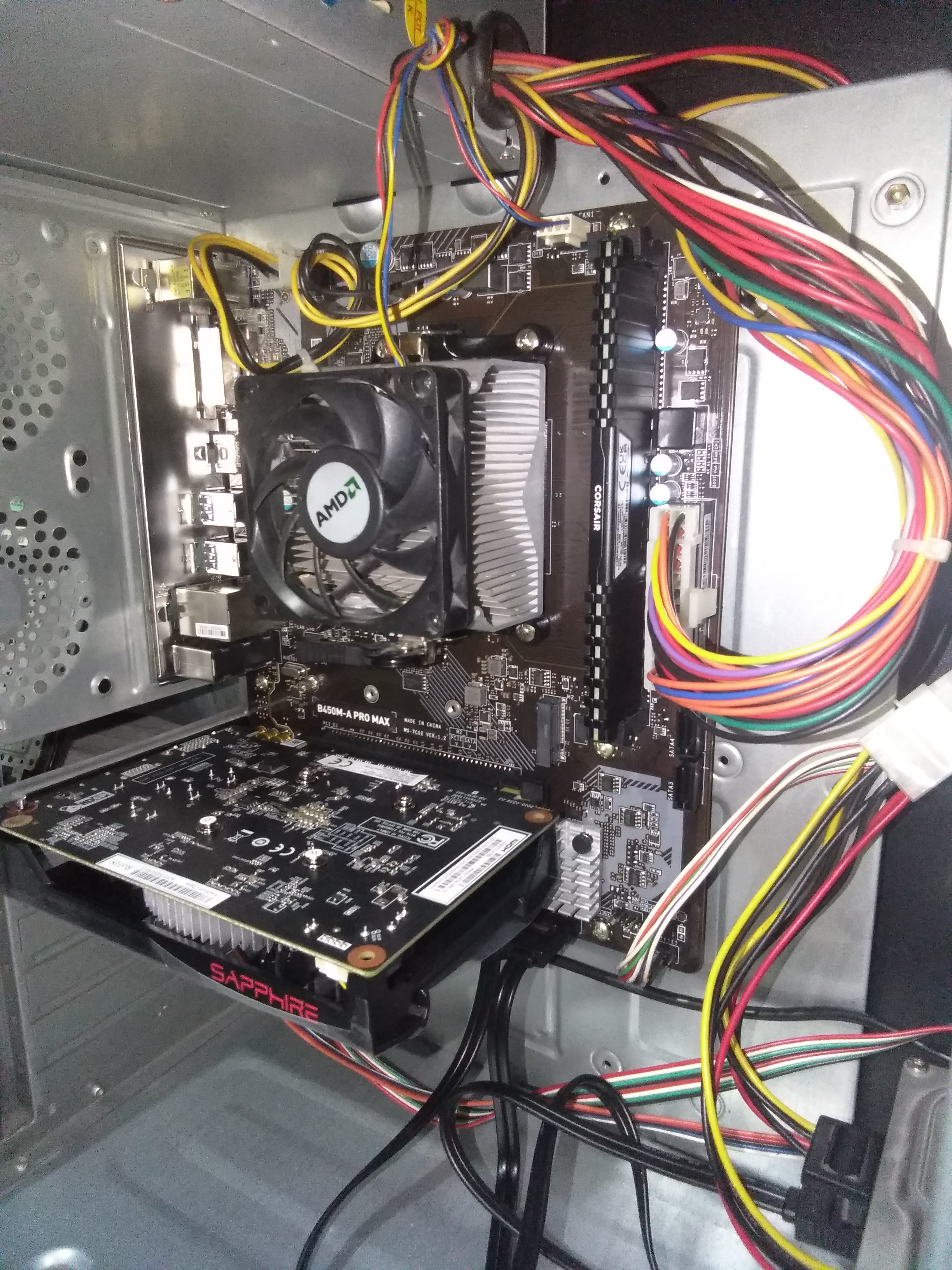

Anakartta herhangi bi ışık yok yanmıyor ekran kartınıda kontrol ettim onboard dan da görüntü alamıyorum birde arıza lambaları hiç lehimlenmemiş led yok normalmi bu göremiyorum nerde ariza var
    1.4 MB · Hit: 50
Anakartta herhangi bi ışık yok yanmıyor ekran kartınıda kontrol ettim onboard dan da görüntü alamıyorum birde arıza lambaları hiç lehimlenmemiş led yok normalmi bu göremiyorum nerde ariza varAlıntıyı görüntüle
Ekran kartını tekrar çıkar tak istersen işlemciden görüntü alamazsın işlemcin apu değil.
Olmuyor defalarca denedim fanları onunda dönüyo ama direk sistem calismiyor ekran kartından değil problem usb ler den güç gelmiyo reset tuşu çalışmıyor pc den ses de gelmiyor acaba ekran kartından mi deyip çıkardım ama yine olmadı PSU haric bütün parcalar sifir yanliz islemciyi tray olarak aldim incehesaptan onda bi problem olabilirmi işlemcide hiç isinmiyor calişmiyo gibi
Bu bağlantıları yanlış bağlamış olabilir misin
