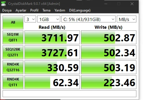

yeni aldım ssdyi bugün geldi, pci 3.0 olduğu için hız kısıtlı biliyorum da bu kadarı bi garip, öneriniz var mı ? 3-4 kere yaptım sonuçlar aynı

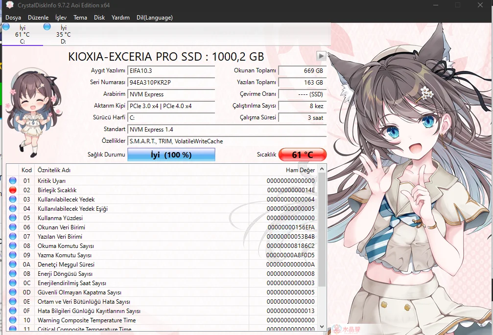

Okuma gen3 için normal de yazma sıkıntılı onun da 3k civarı olması gerekli, sıcaklık da çok fazla. Firmware update yapmayı dene bi eğer çözülmüyosa problemli gibi SSD, iade/değişim yapabilirsin o durumda.

Okuma normal, yazma olmamış.

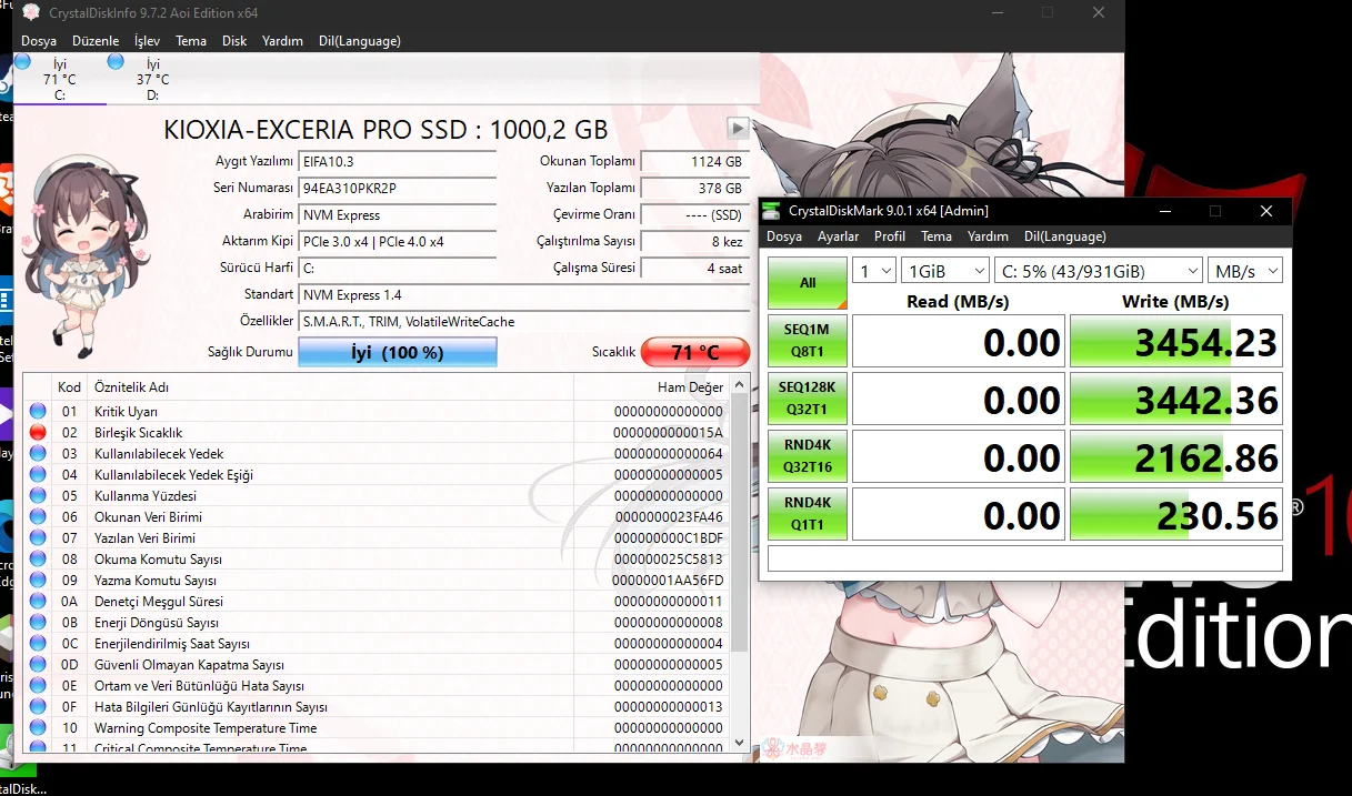

Isınmış sanırım, sadece yazma dene, doğru değer çıkarsa heatsink veya hava akışı artırman lazım

sanırım dediğiniz gibi hocam, tek m2 slotu gpu nun altında kalıyor heatsink takma şansımız da yok bu kronik olarak düşük hızda çalışacak yani

Ben 55 den sonra kısmaya başlar derim. İlk fotoda testin okuma kısmında ısınıp, sonra yazma kısmında kısıtlanmış. Son attığınız yazmada 71 dereceye ulaşmış. SSD'ler için yazma daha zor bir süreçtir, yük bindiren kısım diyebilirim.

Normalde gen 4 ssdler ısınmaz. Bir firmware kontrol et. Uygulamasından veya sitedinden sen sürümü indir/güncelle. Her şey güncel ise sanırım sonunda bizimkilerin dediği ucuz yahninin kötü tarafını gördük... Tabii emin olmadan önce kasa fotusu veya model atarsanız makbule geçer. Kasanız küçük veya 1-2 fanlı mı?
