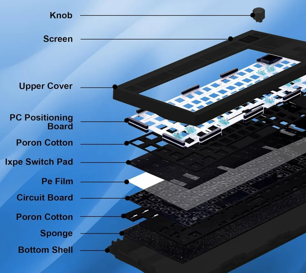

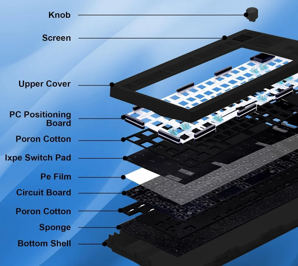

Fabrikasyon modlama diye bir şey var, fabrika ürüne tam uyumlu foam veya eva katmanları kestirip ekler.
Sonradan bireysel olarakta yapılır ama bu klavyeler üretilirken evaların mm boyutlarına göre uyguna boşluklar bırakılır bu yüzden oturtulurkende sorun yaşanmaz, özel olarak o klavyenin model veya boyutuna göre kesilmiş üründe temin edildiği için en sağlıklı sonuç yaşanır ve uyum problemleri olmaz. Firmaya bağllı olarak 3 veya daha fazla katman olarak kullanılabilinir. Resimdeki gmk87 örneğin en donanımlı iç izolasyona sahip klavyelerden birisidir. PLastik kasanın bile oturduğu yerde ses çıkmasın diye şok emici köpük kullanıldığını görebilirsin. Lube konusunda da aldığın ürün kalitesine bağlı olarak daha iyi fabrikasyon lubelanmış ürünlerde bulunabilinilir. Sonradan kişi kendiside yapabilir tabii ki ama dediğim gibi en iyisi fabrikasyondur. Attığım klavyede switch padine kadar eklendiğini görebilirsin. Bu klavyeler fabrikasyon modludur.
Tamam stabilizer dışında gerek yok o zaman, uyum problemi yaşamamak adına mm lerine bakabilirsin klavyeden söküp çok basit klipsleri itsen ve o kısımdaki switchi söksen stabilizer çıkar zaten.

Evet type-c soketine dikkat et orada 2-3cm boşluk bırak dibine kadar yalıtımı götürürsen oturturken sorun yaşarsın. Tam eski type-c soket yerine kasada gelmesi lazım pcbnin.
Tamamdır ona göre ayarlayacağım ben
