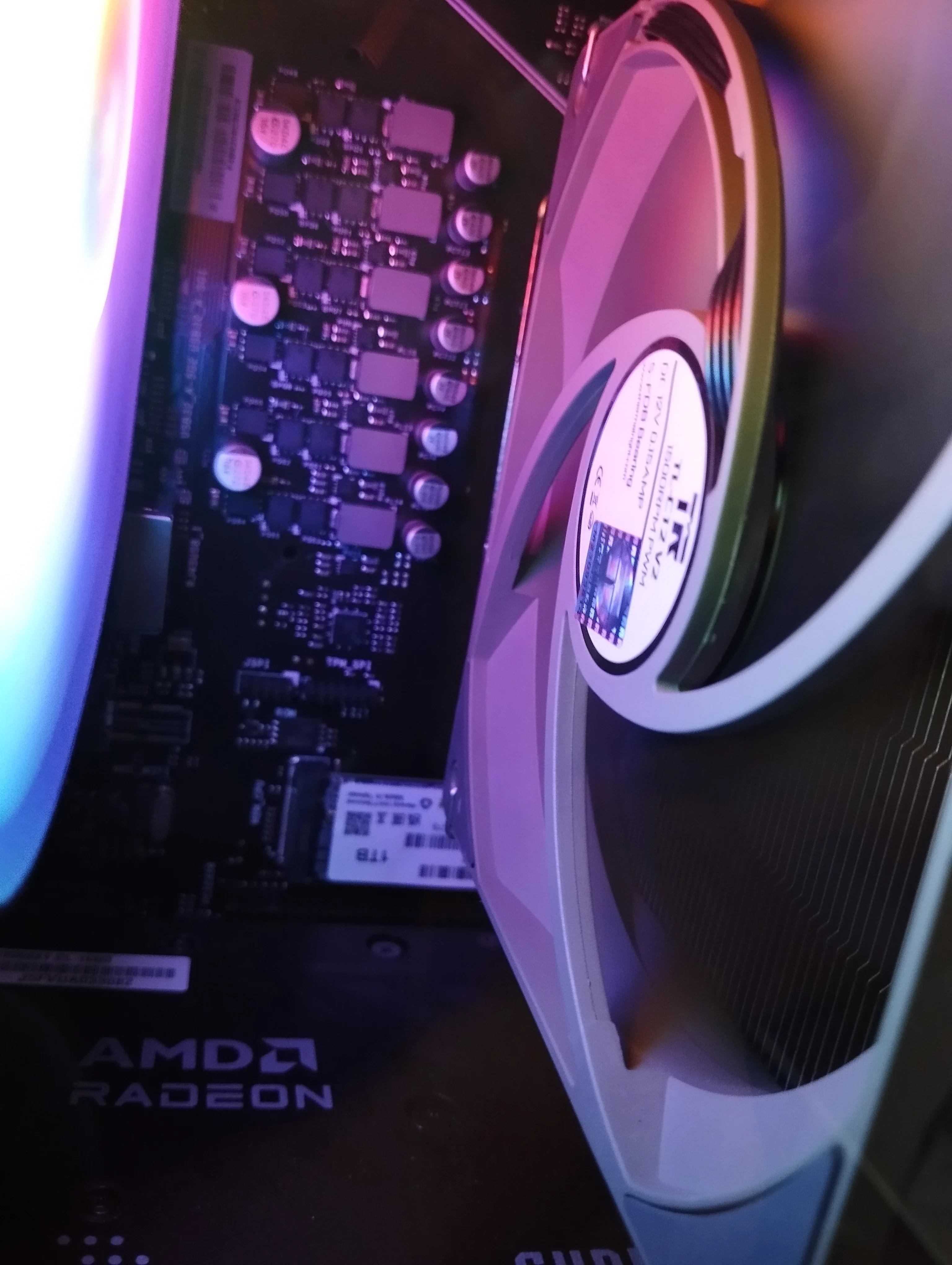

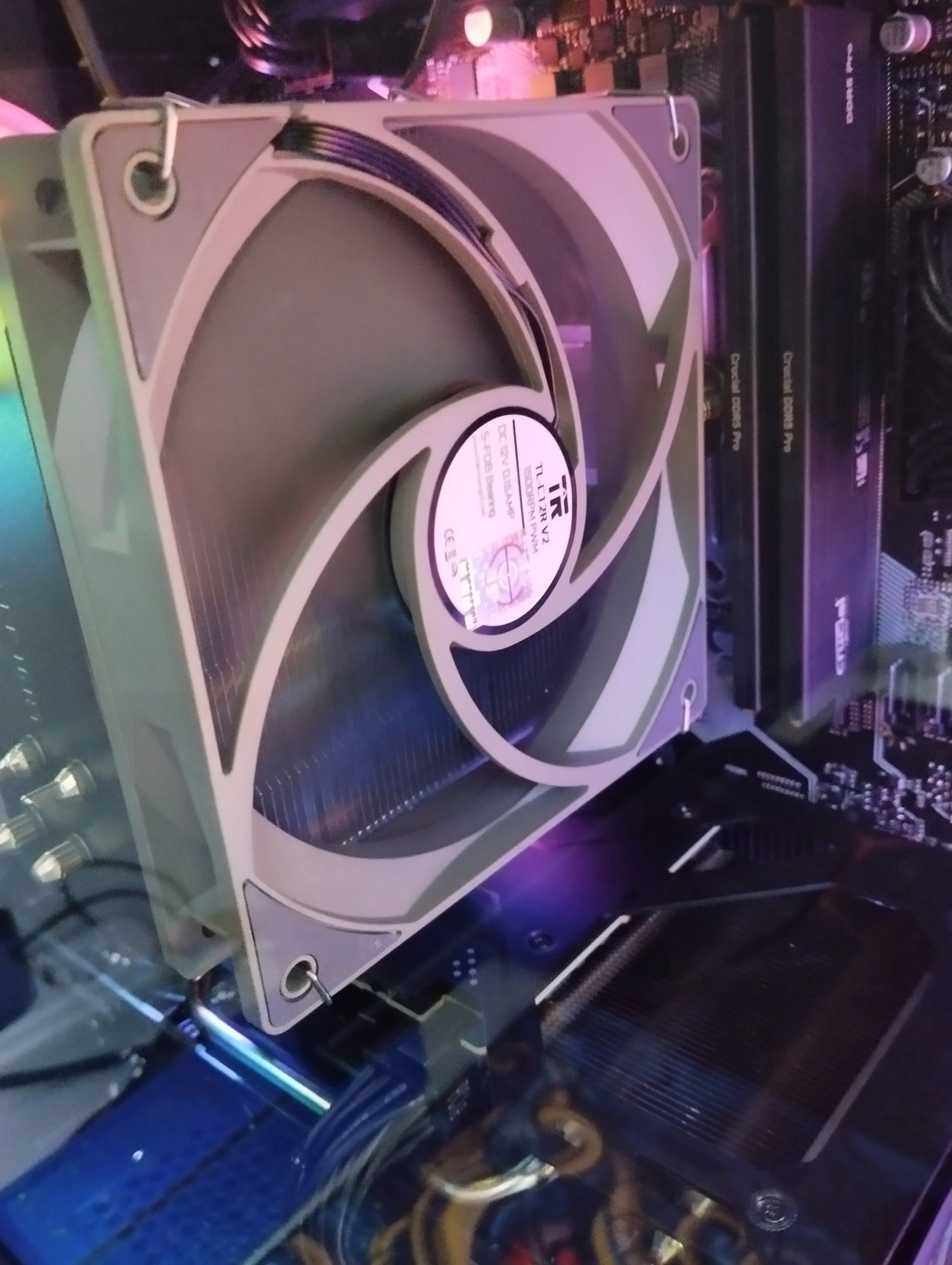

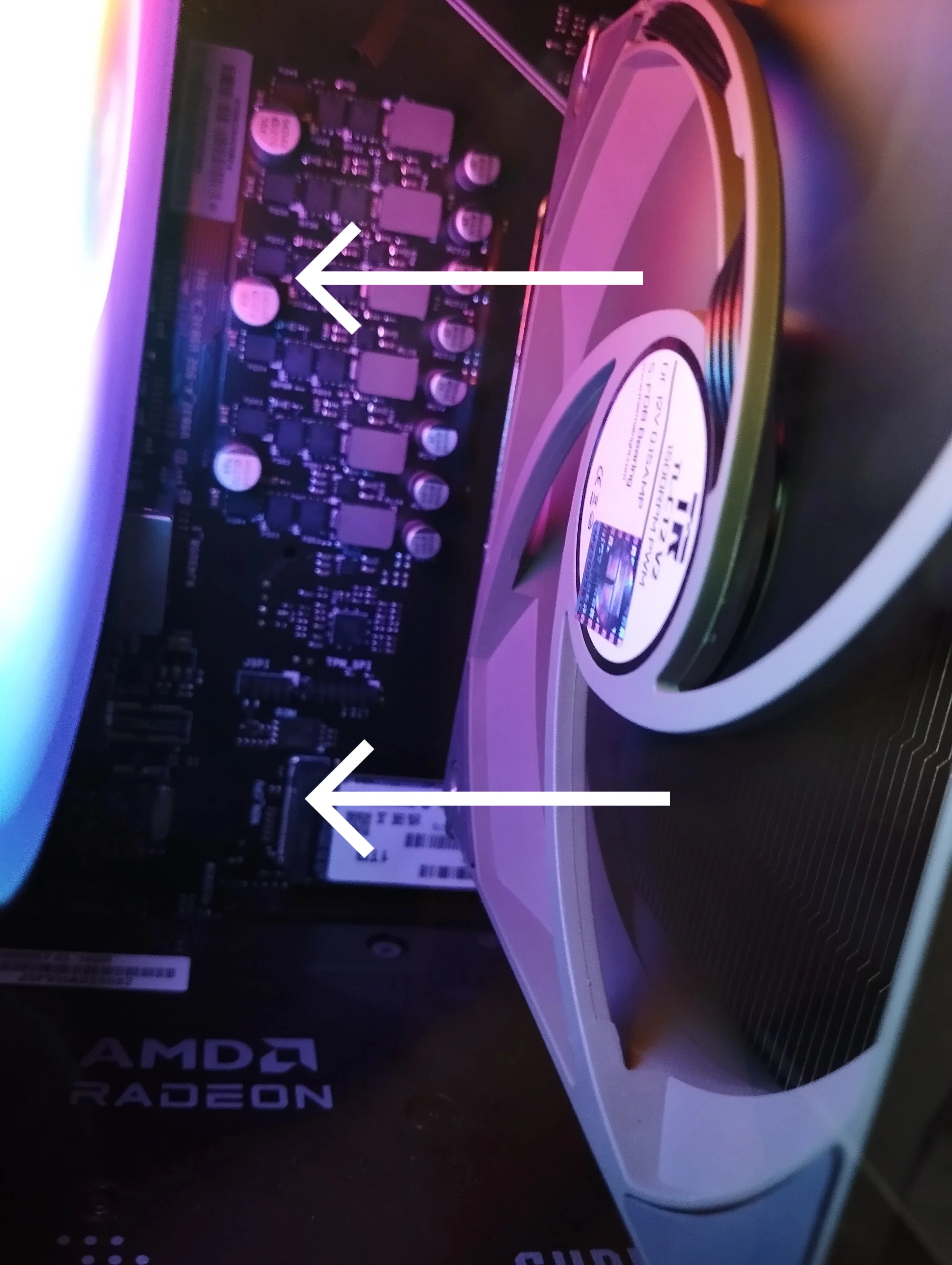

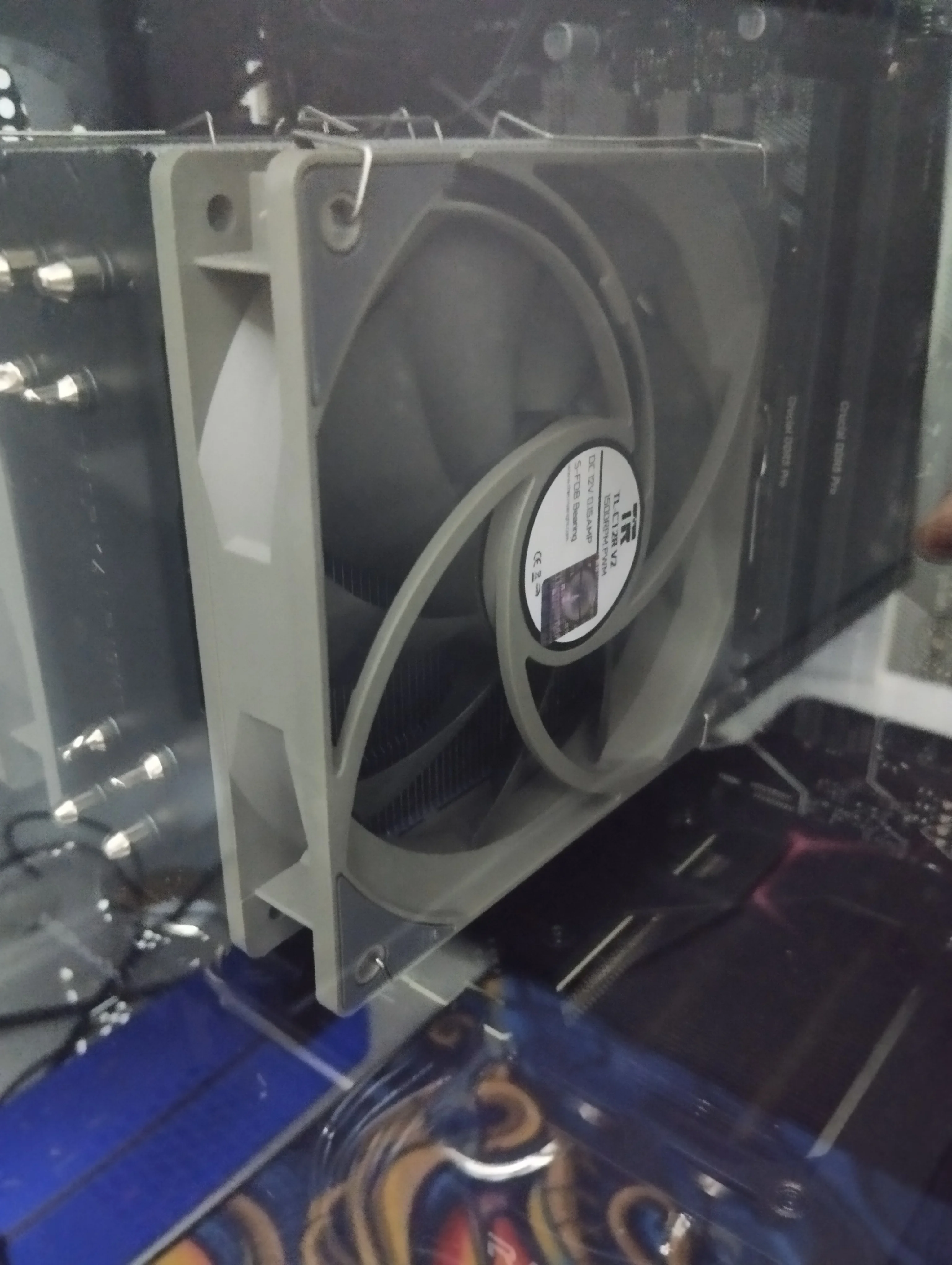

Arkadaşlar sırayla paylaştım

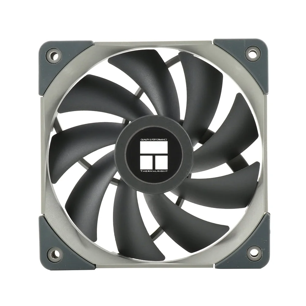

benım fan bundan değil ki thermalright assassin spirit 120 plus v2
Arkadaki fanı yanlış montajlamışsın, onu çevirirsen her şey çözülecek.
Arkadaki fanın 2. görseldeki dolayısıyla onu etiket içeri bakacak şekilde montajlamalısın, öndeki fanın ise 1.görseldeki olduğundan dolayı etiket dışarı bakacak şekilde takacaksın.
Hocam arkadaki doğru öndek yanlıs diyen var herkes farklı bişey diyor kafam çok karıştı ya
2.görsel ön fanı rame yakın ondan mı bahsettiniz?
Görselleri inceledim. Şu an her ikisi de doğru takılı. Bir fan ters bir fan düz olunca benim de kafam karıştı. Şu an önden soğuk havayı alıyor arkadan ise sıcak havayı atıyor, her şey doğru. Bir şeyi değiştirmene gerek yok.

İki tarafıda ters biçimde yani yazısı gözükecek şekilde test ederek fanın egzoz fanından dışarı atacak şekilde fanları taktım yük altında 79 cs2 de Max 72 derecelere ulaştı.Diğer türlü fanlar yükte 89 cs de 80 dereceyi buluyordu ama fanı böyle takanı görmedim ancak ben böyle daha iyi performans aldım garip değil mi😀Alıntıyı görüntüle
Fanlarda etiket olan kısım fanın arkasıdır. Kasanın önünden hava alıp arkaya atması lazım ama bu montajla arkadan alıp öne atıyor. Bir arkadaş da ısrarla montaj doğru demiş. Hangi fanın önünde etiket, plastik parçalar vs var!

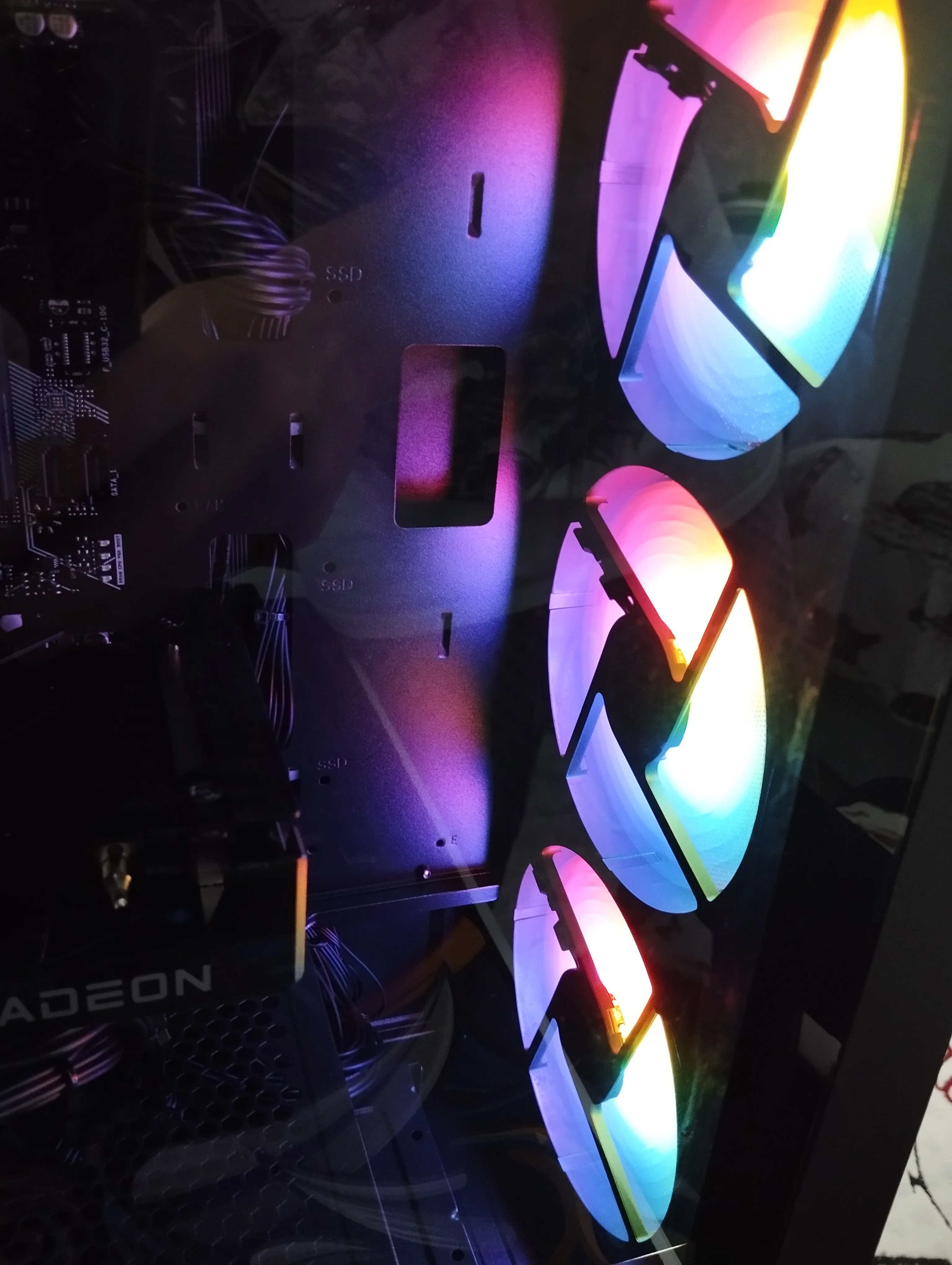

Kasadaki 3 fan havayı içeri alıp kule tipi soğutucu fanları egzoza doğru üfleyerek dışarı atıyor ama
Yani montajı nasıl yapmalıyım iki amblem gözükecek şekilde mi?
Kasanın önündeki 3 fanda bir problem yok. Sorun işlemci soğutucusunun ilk fanında. İkinci fanı doğru takmışsın. Şu an hava akışı böyle. Böyle sıcaklık daha düşükse kalsın ama doğrusu dediğim gibi.

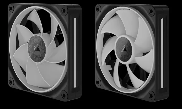

Dostum dediğin doğru değil, ısrarla anlamıyorsunuz. Fanın yaprak tasarımı ters, saatlerdir şurada laf anlatamıyorum size. İlk mesajımı incele, fizik bilmiyor musunuz? İlk fan içeri üflüyor, hiçbir sorun yok.

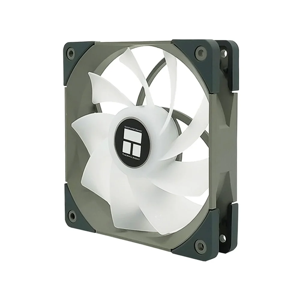

Şu görseldeki iki fan sence aynı mı? İlk fan şu durumda önüne doğru üfler, ikinci fan ise senin söylediğin gibi havayı üfler. Konu sahibinin alttaki görseldeki fanlardan birer adet fanı var, ters yapraklı fanı öne taktığından dolayı etiket dışarı bakarsa havayı soğutucu bloğa doğru üfleyecek ve doğru hava akışı sağlanacak. Bilmem, anlatabildim mi?
Sizin dediğiniz doğruymuş. Bu modelde reverse fan varmış sanırım. O zaman montaj doğru.
