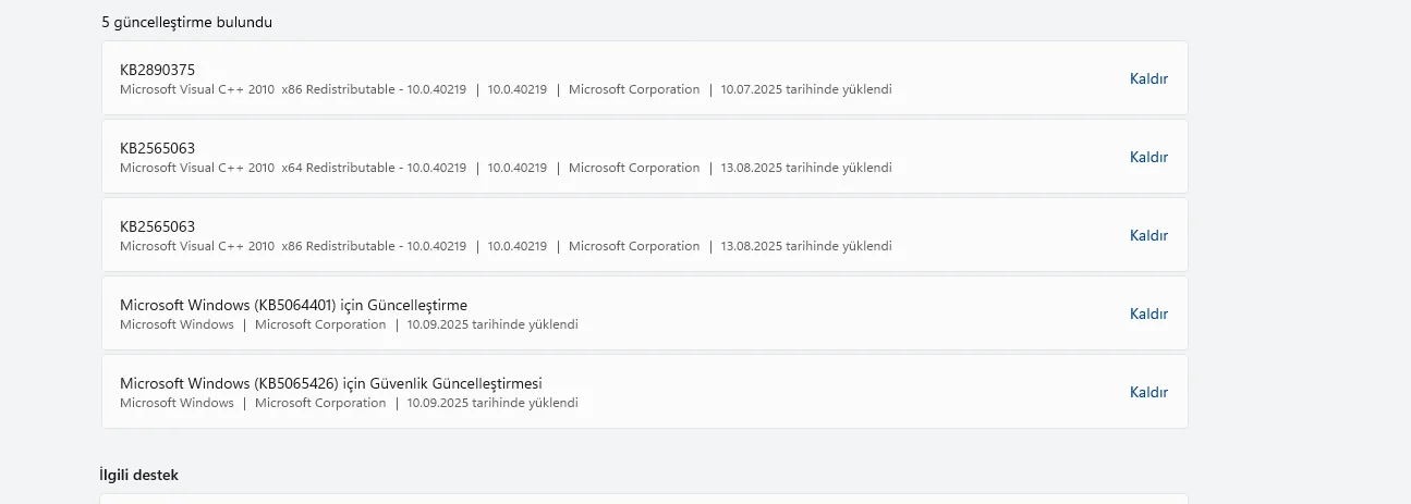

Update/ güncelleme geçmişi/ güncelleme kaldır/ kp ile başlayıp 3878 ile biten varsa kaldırın yoksa yüklü değildir sıcaklık tandır o zaman soğutucu şart yada başka model ssd
Yok 3878 yok
Hayır sıcaklıktan değil mi onu bile bilmiyoruz ki %100 masraf yapmakta istemiyorum boş yere gaming gen tr ile iletişme mi geçsem acaba?
Yok 3878 yok Alıntıyı görüntüle

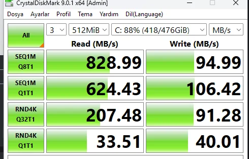

Açıkçası bana göre sıcaklık sorunu gibi gelmedi, yine aynı testi yapıp, "Stop"'un yanındaki sayıyı cycle'ı artırır mısınız? hızlı olsun diye de 512mb yapabilirsiniz. Oyun sırasında normal diyorsunuz ya belki işlem uzun olursa gösterir. Bir de google gibi bazı yerlerde zaman alıyor demişsiniz, onun sebebi de ssd midir bilmem ama SSD'niz 2400 okuma hızına ve 1000 yazma hızı olduğu söylenmiş, Bu değerleri vermese bile, 200-300 fark etmeli bu kadar değil. Yani evet kabaca bir şeyler yanlış :D

Kayda değer artış olmuş... şimdi banada sıcaklık gibi geldi hocam :ROFLMAO:
1 GB yerine 512gb yazınca daha az sürdüğü için daha az ısınmış, keşke testi yaparken bir yandan sıcaklık için hwmonitör de açsaydınız, hatta bir de öyle bakın, eğer 70-80 sıcaklığa geliyor ise evet termal darboğaz yiyor

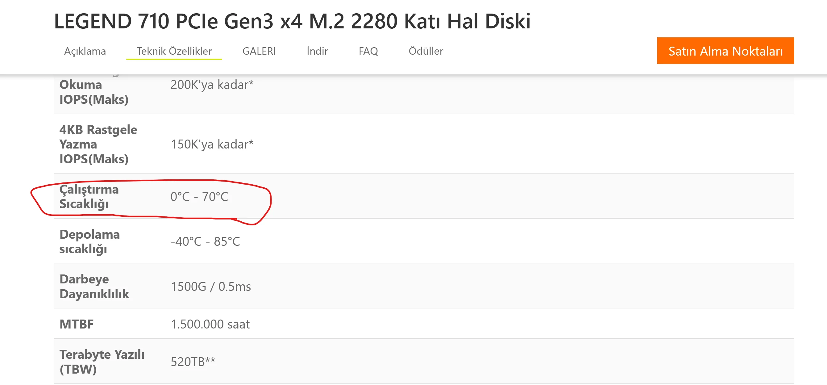

Kendi sayfasından baktım eğer bu derece o SSD için max sıcaklık değeri ise, 50 de gezinen rahat 60 a çıkar zaten orada kısmaya başlar azar azar sonra 70e vurur. Direk kısar :d

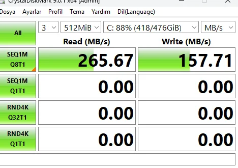

Yazma hızı artı bu kez de :ROFLMAO:
