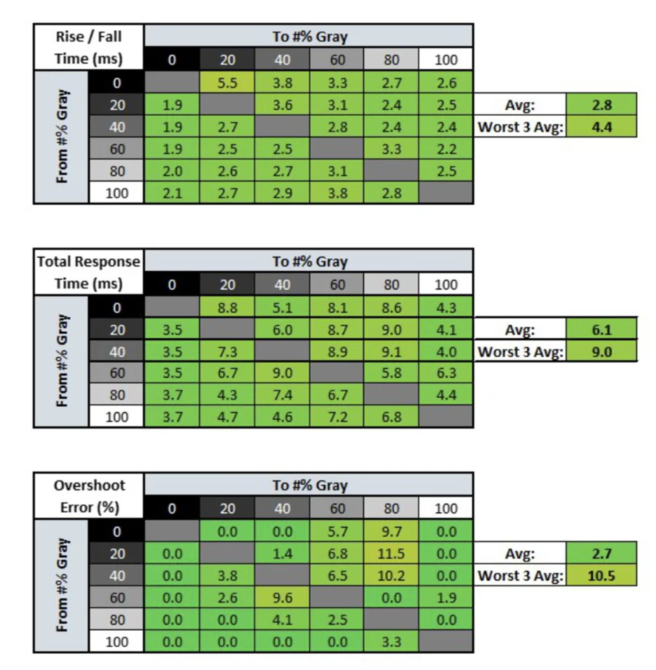

1) GtG tepki süresi azalıyor mu?
Hayır. Bu özelliği açmanın GtG süresine bir etkisi yok. Yukarıda linkini verdiğim konulardan birinde GtG hakkındaki detayları bulabilirsiniz.

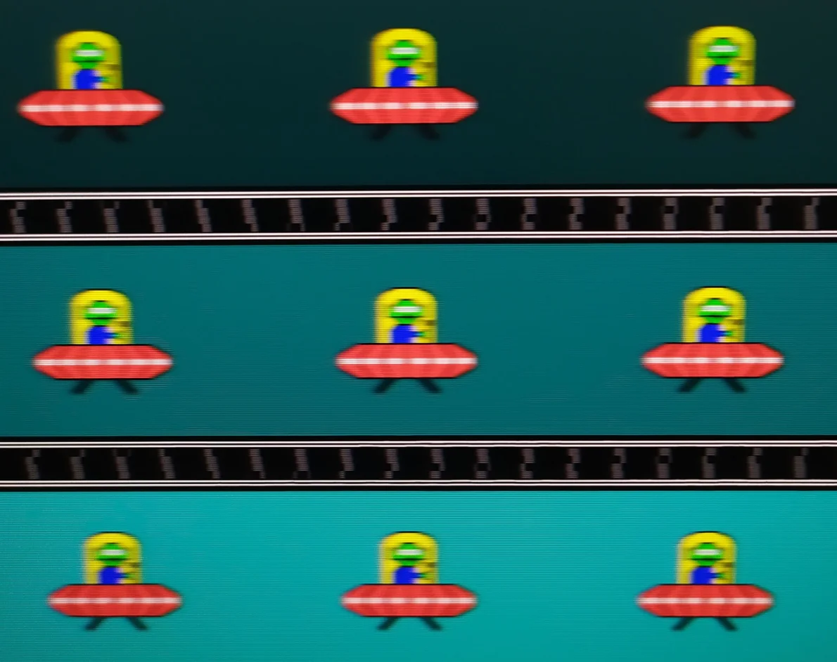

IPS Acer XV272U KV modelinin tepki süresi: 170 Hz | UFO testinde şöyle gözüküyor, ghosting yok sayılır. Blur ise var: | İşte bu modu açtığımızda bu blur gidiyor.
Şu ana kadar bu modu oldukça pozitif bir şekilde anlattım fakat zurnanın zart dediği oldukça önemli kısımlar da var. Şöyle ki, bu mod çoğu zaman ideal şekilde çalışmıyor. İdeal şekilde çalışması için monitörün üretici tarafından düzgün optimize edilmiş olması lazım, ortalama GtG değerinin de bir yenileme döngüsünün altında olması lazım. İdeal şekilde çalışmadığı zaman: 1) G-Sync/FreeSync gibi monitörün bazı özelliklerini devre dışı bırakabiliyor. 2) Monitörün parlaklığını çok ciddi şekilde düşürebiliyor. 3) Tüm bunlardan daha önemlisi, bu mod çoğu zaman yukarıda ekran görüntüsünü paylaştığım şekildekine benzer kılçıksız bir görüntü vermiyor. Yan etkiler oluşuyor.

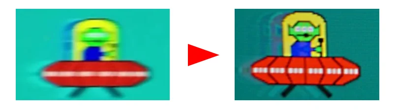

Bu yan etkilerin en can sıkıcısı Strobe Crosstalk dediğimiz olay. Ekrandaki görüntünün kopyaları oluşuyor. Double image effect diyoruz.
Şu şekilde gözüküyor:

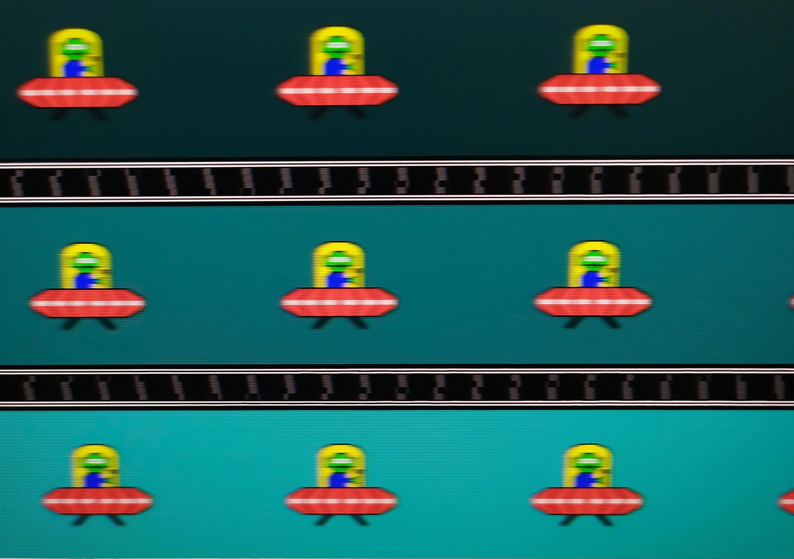

Tek sorun bu da değil. Yukarıda değindiğim üzere bu mod, GtG değerlerine yahut ghostinge herhangi bir etkide bulunmuyor. Azaltmıyor. Sadece bluru azaltıyor. Bu da şu demek, şayet monitörünüzde az ya da çok bir ghosting varsa bu modun açılması ile birlikte daha da fark edilir bir vaziyette olacak. Çünkü blur azalacak ve netleşecek.
Daha iyi anlaşılması için birkaç örnek:

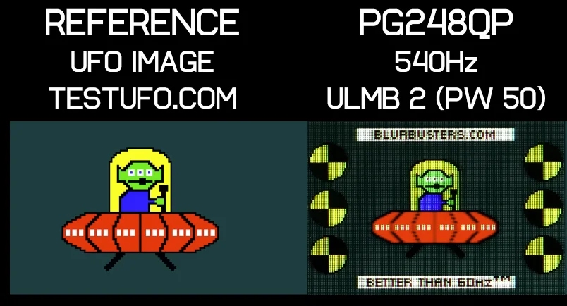

"X Hz üstü farkı hissetmezsin" diyenler yanılıyorlar. Konuda geçen strobe özelliğini kullanan 540Hz bir monitörde oynayan biri sizi hareketliyken bile duruyormuşcasına net görür:
(Sol orijinal duran görüntü, sağ ise 540Hz + strobe [MPRT modu] ile hareketli iken)
