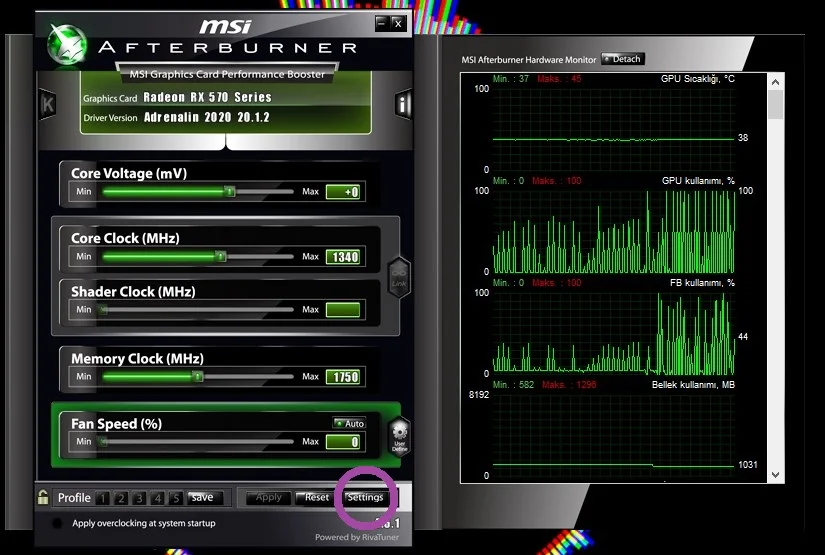

Programı ilk açtığınızda gelen arayüzde alttaki "Settings" kısmına tıklayarak programın ayarlarına ulaşın.

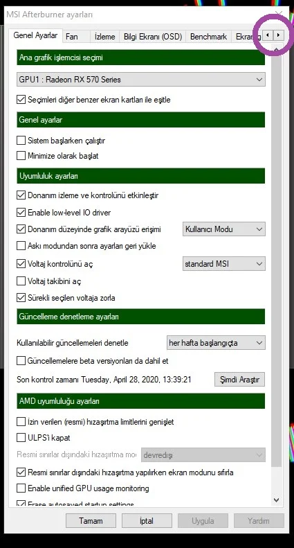

Daha sonra açılan bu sayfadan sağ üstteki oklara basarak "Kullanıcı Arayüzü" ayarına gidin.
Ve oradan size uygun olan istediğiniz bir arayüz görüntüsünü seçin.

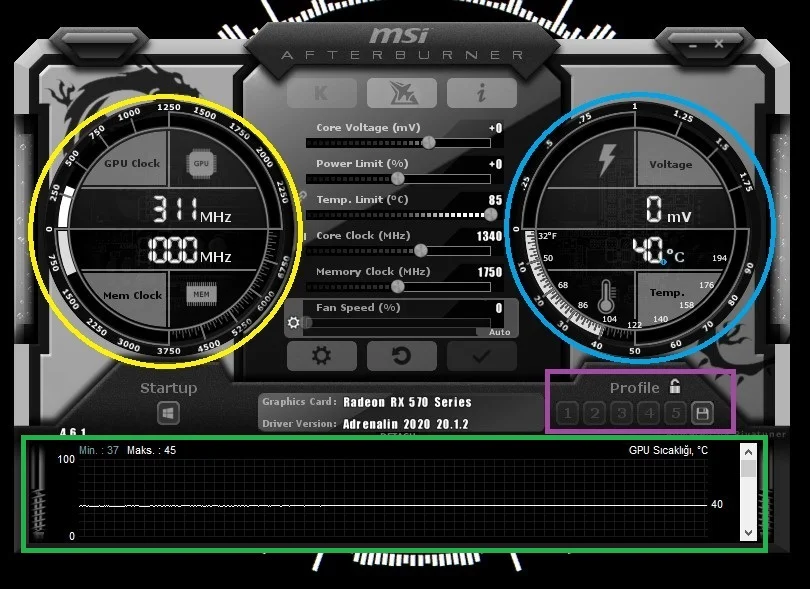

Sarı ile gösterdiğim yerlerde GPU nun çekirdek ve Memory hızları gözükür. Karttan karta değişkenlik gösterir bu değerler.
Mavi ile gösterdiğim yerde ise ekran kartının sıcaklığı ve voltajı hakkında bilgileri gözükür.
Mor kısımda ise arayüzün tam ortasından yaptığınız ayarları (Fan speed, Memory clock, Core Voltage vb.) kaydetmenizi sağlar.
Yeşil yerde ise sistem hakkında baya bir bilgiyi sağdaki oklara basarak direkt olarak ulaşabilirsiniz.

Yine MSI afterburner ayarlar kısmına girip oradan "İzleme" kısmına gidip istediğiniz değerleri açıp kapayabilirsiniz. Açmak istediğiniz değere tıklayıp "OSD'de göster" e tıklamanız lazım.
MSI'ın yanında açılan programa tıklayarak oyun içinde gözükecek olan değerler hakkında renk değiştirme, boyut değiştirme, nerede gözükeceği vb. ayarları yapabilirsiniz. Ayrıca oyunlardaki FPS'inizi de sınırlayabilirsiniz bu program sayesinde.

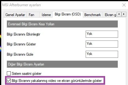

Not: Eğer video çekiyorken MSI Afterburner'ın sunduğu değerlerin gözükmesini istemiyorsanız MSI Afterburner ayarlarından "Bilgi Ekranı (OSD)" yazan yere girin ve oradaki "Bilgi Ekranını yakalanmış video ve ekran görüntülerinde göster" seçeneğini kapatın.

Not: Voltaj kontrolüne elişebilmek için MSI afterburner ayarlarından "Genel Ayarlar" kısmından "Voltaj kontrolünü aç" a tıklamanız gerekebilir. Yine kapalı olan bazı ayarları ayarlar kısmında açabilirsiniz.

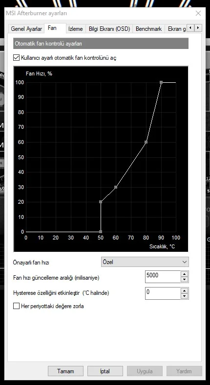

ben şöyle bi fan profili yaptım 2060 evo için
50 derecede yüzde 30
altmış derece yüzde 50
70 derecede yüzde 75
böyle iyi mi? yoksa daha iyi öneriniz varmı
O ekran kartı modelini kullanmadam bilemem ama açıkçası ben ekran kartı sıcaklığı 50 dereceye gelen kadar fanları çalıştırmıyorum ses istemediğim zaman. fan değerleri bi tık yüksek geldi yine de, 50 derecede 25, 70 derecede 60 olsa bence daha iyi olur.
